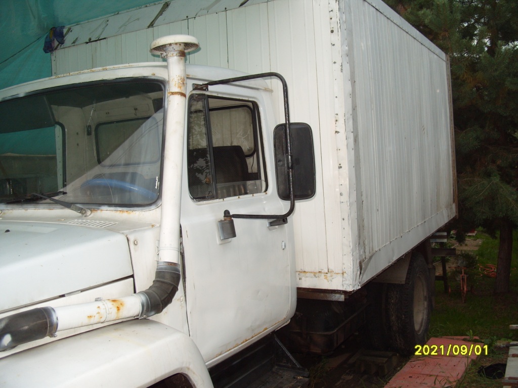

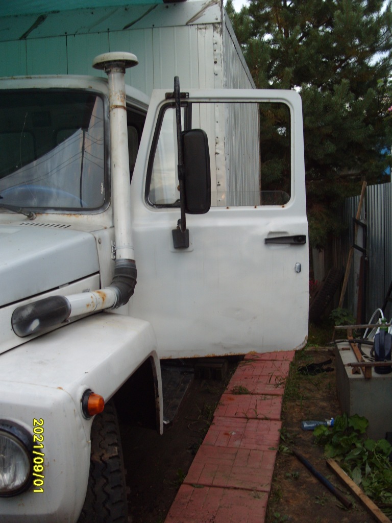

dvitriy.40rus 500 Опубликовано 9 сентября, 2013 (изменено) Понятное дело с газели на газона от хорошей жизни ни кто не спрыгнет, и вот наступил такой момент. как обычно в такие моменты и денег нет. расчет до 180000 руб. за такие деньги стоящего из иномарок ни чего не купишь. как оказалось и из отечественного тоже. даже валдаи от 250т.р. потому и купил газ 3309 2004г.в. за 100т.р. и остальное на восстановление.Ну и далее все по восстановлению и ремонту данного авто. как ни странно форумов по газонам нет так что все самому с помощью добрых людей. но без вариантов на ход поставлю.И так имею газон. недостатки:1) дикая вибрация с 4 передачи.2) тормоза с третьего качка но жидкость не уходит и бачка.3) на приборной панели кроме температуры и лампочки давления масла ни чего не показывает.4) гниловат но кабина еще без дыр.ну все что попутно вылезет. ремонт пошел медленно но уверенно. новые крылья отдал на покраску. 1) причиной вибрации оказалась сломанная крестовина и разодранный подвесной.заменено в первый же день ремонта. крестовины оказались от зила или от промежуточного кардана камаза. проблемой оказалось найти стопорные кольца на них. пришлось вкарячивать камазовские(они больше по диаметру). соответственно заменены и все карданные болты, на самом кардане они камазовские и на хвостовике моста переходной флянец с болтами от 3307.подвесной от газ 3307 но надо смотреть диаметр войлочного уплотнителя(пока поставил с большим диаметром и ищу нужный), рассверлил траверсу до 14мм как и на подвесном и поставил болты по длиньше и законтрогаил.замена проста так что фоток нет. 2) тормоза. нашел информацию что со стертыми колодками на газоне тормоза с первого качка практически не реально.покупка колодок расстроила ценой. 780руб штука и хи 8 шт. плюс тросики ручника и руливой вал. и того 10500руб.(сумма расстроила.передние колодки на 3309 и 3308 одинаковые(они шире чем у 3307) задние как на 3307. далее замена с попутно вытекающими.понятное дело шприцуем все что видим.вылезли кронштейны амортизаторов(болтаются на клепках) стачивал болгаркой и выбивал.(идиотизм, в кронштейне отверстие 10мм, а в раме 12мм, как оно будет долго ходить?) рассверлил кронштейны до 12мм и закрепил на карданные болты от 3307.заменил одну клепку на кронштейне кабины на тот же болт с подложенной шайбой.ну и естественно внешний вид. чистка барабанов и дисков, и их покраска. (мелочь а вид другой) далее фото. (прошу модераторов снять ограничение по прикрепленным файлам, фоток будет много.) Изменено 9 сентября, 2013 пользователем dvitriy.40rus Поделиться сообщением Ссылка на сообщение Поделиться на другие сайты

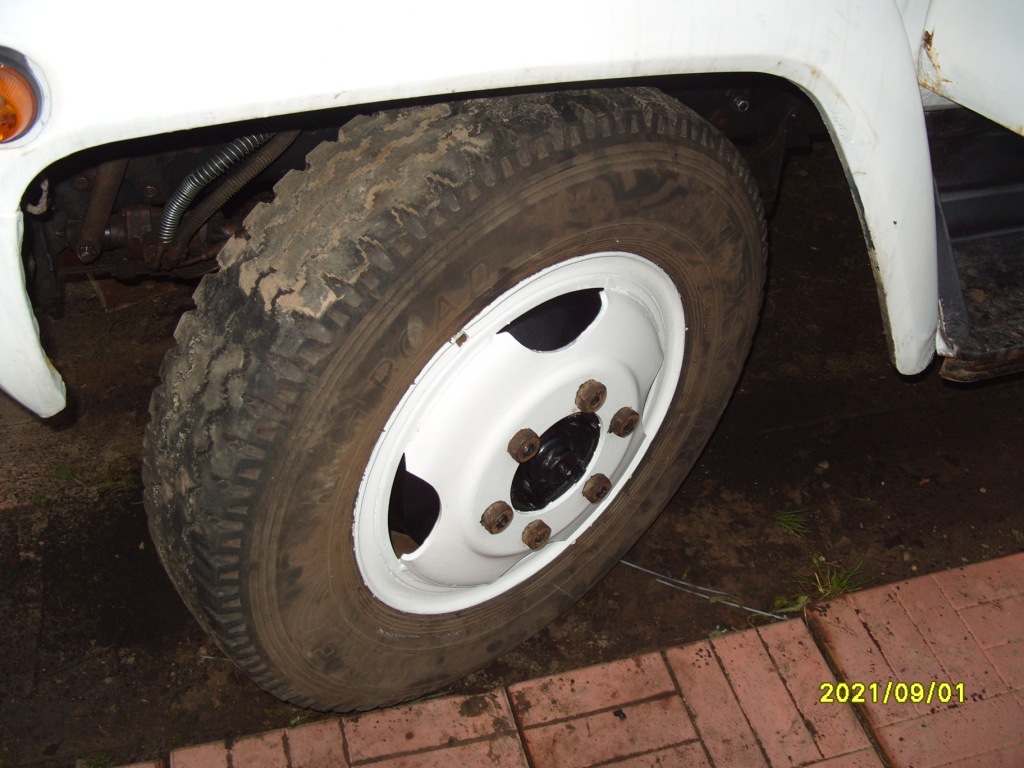

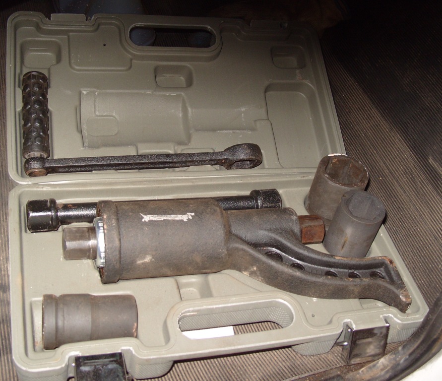

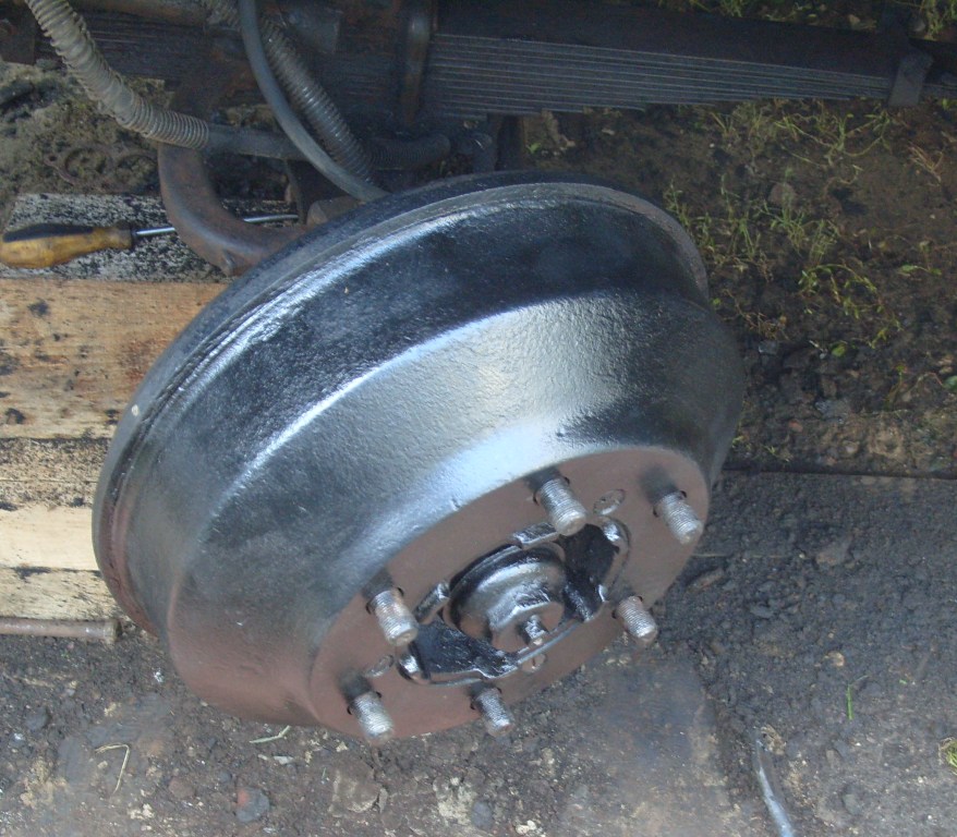

dvitriy.40rus 500 Опубликовано 13 сентября, 2013 намучился с футорками (целый день потерял на спиливание и высверливание двух гаек с футорок, в узел завязал все монтажки и воротки, а результата ноль) и прикупил себе мясорубку (механический гайковерт) теперь все проще. вот результат, замена колодок, тросика ручника, чистка и покраска барабана и дисков колес.очень порадовала подводка колодок и ручника(такое бы на газель), в следующий раз выложу их фотки. Поделиться сообщением Ссылка на сообщение Поделиться на другие сайты

dvitriy.40rus 500 Опубликовано 14 сентября, 2013 вот хорошая система тормозных колодок. ручник подводится отверткой как на иномарках, колодки разводятся боковыми эксцентриками. все просто и эффективно. и что так на газелях не сделали. выяснилась причина гемора с гайками и футорками. оказалось что прошлый водитель сделал сюрприз. поставил две шпильки и соответственно футорки и гайки с противоположной резьбой. гад. Поделиться сообщением Ссылка на сообщение Поделиться на другие сайты
rusgg 4 002 Опубликовано 14 сентября, 2013 Надо купить такие палки, может просто подойдут на газель? Так понимаю проблем как на бычках с закисанием и наоборот само произвольной заворачиванием нету? Поделиться сообщением Ссылка на сообщение Поделиться на другие сайты
dvitriy.40rus 500 Опубликовано 14 сентября, 2013 нет нету. и колодки можно до нуля использовать. если все своевременно подводить. Поделиться сообщением Ссылка на сообщение Поделиться на другие сайты
