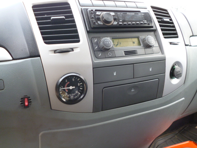

Владимир159 0 Опубликовано 13 сентября, 2013 Добрый день решил написать о своей проблеме после переборки двигателя были заменены вкладыши поменян кален вал загельзован 2 цилиндр. Завёл всё путём решил замерить довления на холодную 3 на холостых после прогрева 05 даёш абароты 4 давит в чём засада не могу понять может кто подскажет сам уже голову сломал. Поделиться сообщением Ссылка на сообщение Поделиться на другие сайты

Владимир159 0 Опубликовано 14 сентября, 2013 Давления должно на прогретом двигателе не ниже 1 ,на другой машине замеряли этим механическим датчикам так что датчик отпадает может турбина очень большой осевой люфт,Буду менять клапан на насосе. Поделиться сообщением Ссылка на сообщение Поделиться на другие сайты
