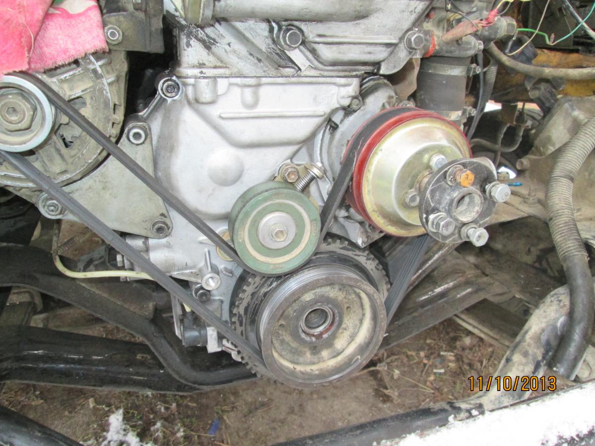

Виктор0107 0 Опубликовано 10 октября, 2013 Здравствуйте!!! Газель марки ГАЗ 3222132, двигатель марки - ЗМЗ 4063. Отсутствует метка на шкиву коленчатого вала. Как правильно выполнить установку газораспределения? С уважением Виктор!!! Поделиться сообщением Ссылка на сообщение Поделиться на другие сайты
0894597612 0 Опубликовано 11 октября, 2013 Здравствуйте!!! Газель марки ГАЗ 3222132, двигатель марки - ЗМЗ 4063. Отсутствует метка на шкиву коленчатого вала. Как правильно выполнить установку газораспределения? С уважением Виктор!!!20 зуб как раз на против ДАТЧИКА.15 зуб на против МЕТКИ.считаем от пропуска в зубах. Поделиться сообщением Ссылка на сообщение Поделиться на другие сайты
