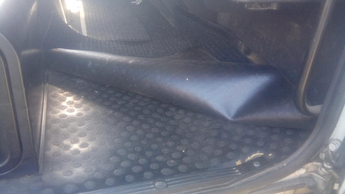

Алексей Ф. 9 815 Опубликовано 5 сентября, 2018 газель2005, просил в Воронеже половинку старого образца - все гнилые , прелые. в Тихвине нет разборок по Газелям, в Питере наверное есть, но там некогда своими делами заниматься - работаешь. Поделиться сообщением Ссылка на сообщение Поделиться на другие сайты
Андрюха73rus 1 038 Опубликовано 5 сентября, 2018 Подножку ещё вскрой, там тоже грязи полно, гниёт. Поделиться сообщением Ссылка на сообщение Поделиться на другие сайты
Алексей Ф. 9 815 Опубликовано 5 сентября, 2018 Подножку ещё вскрой, там тоже грязи полно, гниёт.Хотел вскрыть , но не мог открутить один из двух болтов в полу(( Такие на 6 под крест с большой шляпкой. Купил новую отвертку и сорвал на ней грани((Завтра в Питер поеду с голым полом )) Поделиться сообщением Ссылка на сообщение Поделиться на другие сайты
L2140 1 780 Опубликовано 5 сентября, 2018 В принципе страшного ничего не увидел, только куча слежавшегося песка, грязь сухая.страшное должно быть под резинобитумным "горчичником" на полу Поделиться сообщением Ссылка на сообщение Поделиться на другие сайты
Алексей Ф. 9 815 Опубликовано 5 сентября, 2018 страшное должно быть под резинобитумным "горчичником" на полуДумаешь он впитывает и пропускает влагу ? С виду плотный и грунт на нем как новый , только пятка моей правой ноги протерла его до металла пола)) Поделиться сообщением Ссылка на сообщение Поделиться на другие сайты
L2140 1 780 Опубликовано 5 сентября, 2018 Думаешь он впитывает и пропускает влагу ? С виду плотный и грунт на нем как новый , только пятка моей правой ноги протерла его до металла пола))он теряет пластичность, трескается, пропускает воду через трещины и под ним образуется ржа. Не 100% вероятности, но около того. Поделиться сообщением Ссылка на сообщение Поделиться на другие сайты
газель2005 2 720 Опубликовано 5 сентября, 2018 (изменено) Подножку ещё вскрой, там тоже грязи полно, гниёт.Там оцинковка на всех бизнесах.Вскрывал на 11 года смыл грязь и ни грамму ржавчинки не увидел.Только краска потерлась по полосам от пластика. просил в Воронеже половинку старого образца - все гнилые , прелые. У меня долго валялись практически от нулячий кабины 2000г.Взял выкинул на свалку года два назад. Изменено 5 сентября, 2018 пользователем газель2005 1 Поделиться сообщением Ссылка на сообщение Поделиться на другие сайты
Crady 8 669 Опубликовано 5 сентября, 2018 он теряет пластичность,так он что ли пластичный ? :D я его на третий год просто молотком отколол..постучал,и осталось от него 2 пятнышка с 5 рублёвую монетку. :D Поделиться сообщением Ссылка на сообщение Поделиться на другие сайты
Алексей Ф. 9 815 Опубликовано 5 сентября, 2018 он теряет пластичность, трескается, пропускает воду через трещины и под ним образуется ржа. Не 100% вероятности, но около того.По моему он каменный уже от УМЗ )) Если бы под ним была влага, то его бы вспучило на морозе и трещины были бы... Поделиться сообщением Ссылка на сообщение Поделиться на другие сайты
Crady 8 669 Опубликовано 5 сентября, 2018 Если бы под ним была влага, то его бы вспучило на морозе и трещины были бы...нет.не пучит,но вот под ним бывает очень хорошее пятно ржи.а с виду как "новенькое" Поделиться сообщением Ссылка на сообщение Поделиться на другие сайты
Алексей Ф. 9 815 Опубликовано 5 сентября, 2018 У меня долго валялись практически от нулячий кабины 2000г.Взял выкинул на свалку года два назад. :( как ты мог , они 4000 руб стоят комплектом в Педалях! Поделиться сообщением Ссылка на сообщение Поделиться на другие сайты

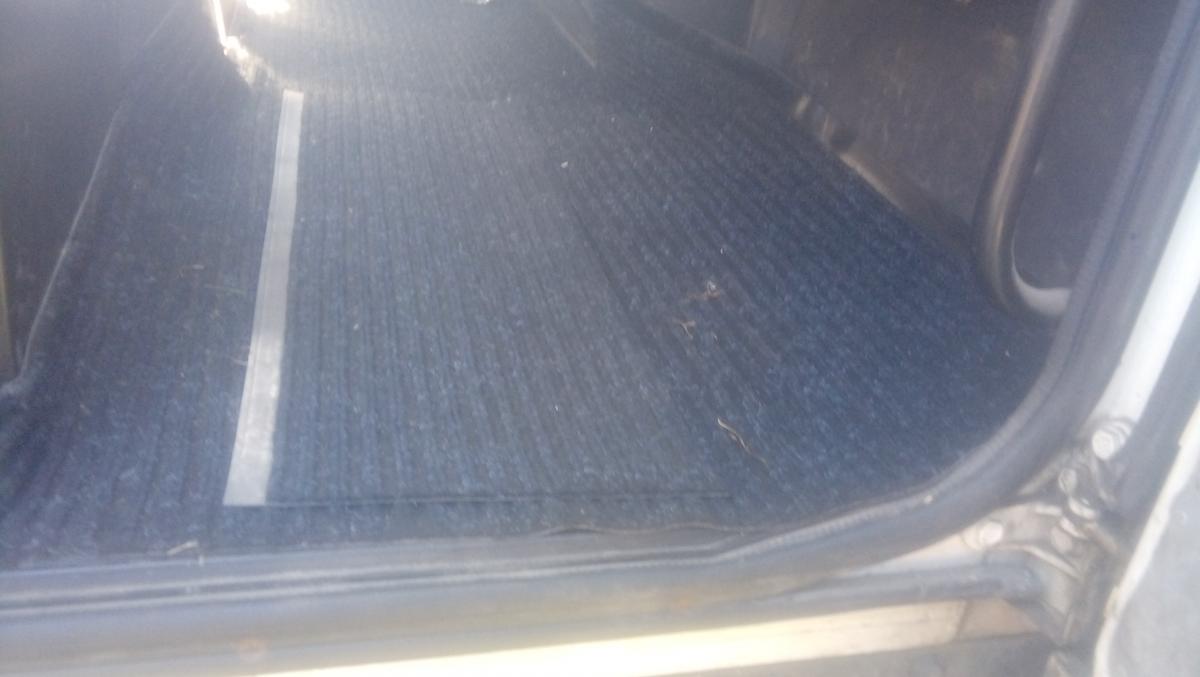

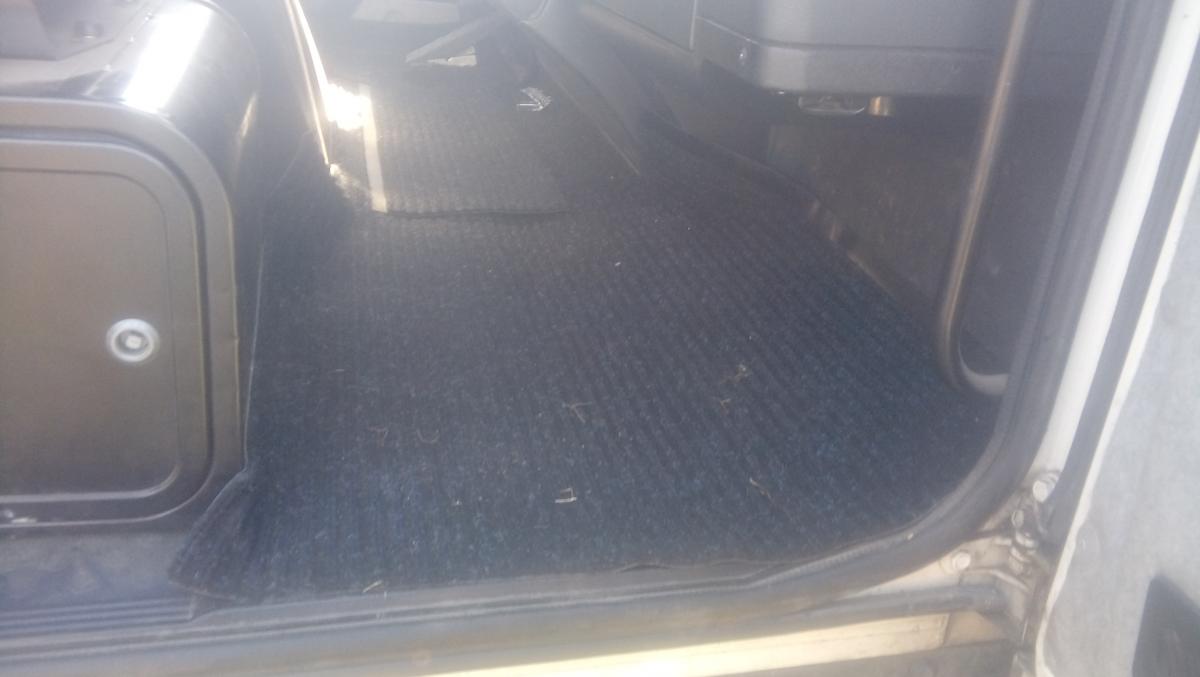

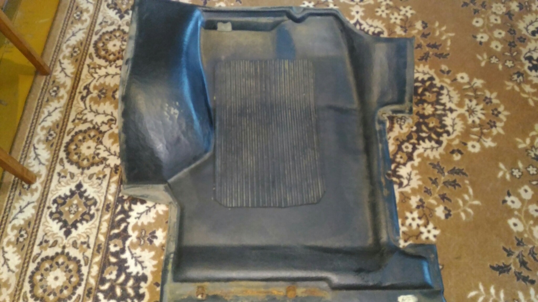

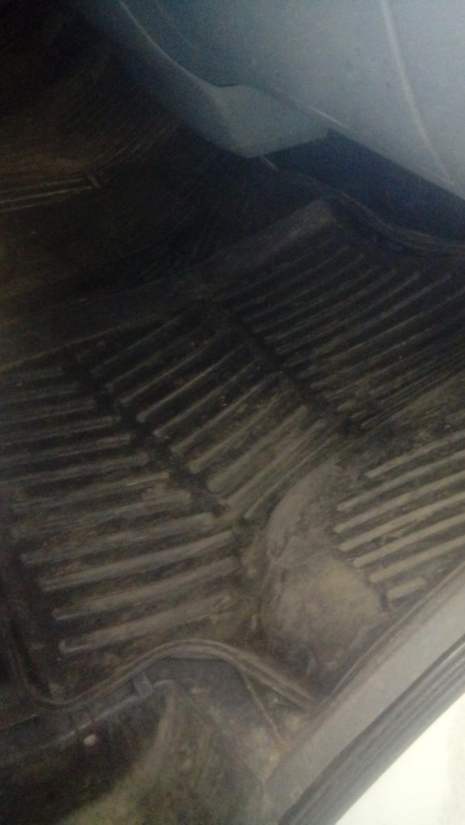

Вовик 871 Опубликовано 5 сентября, 2018 Не люблю я корыта, елозят под ногами, сцепление не дают выжать полностью . Лежит в деревне коврик от первого хозяина - выкинул через неделю после покупки )) . Раньше нормальное было покрытие пола до "бизнеса" , на авто 2006 года выпуска проехал 475 тыс км без ковриков и пол как новый был! А смысл новое покупать, все равно клеить сверху коврик? Ворсистое воду будет впитывать и вонять, опять же я пол водой мою в кабине.Где то в деревне у меня лежали резиновые полосы - обрезки напольного покрытия трактора К -700, они рифленые сверху , с обратной стороны ровные.Умеют же на ГАЗе создать проблему путем копеечной экономии на материалах..Корыта разные бывают.Завтра свои сфоткаю,они не ерзают.Ворсистые тоже надо делать съемные,если вырезать по профилю ровной части пола,то ездить не будут,можно на всякий случай липучку спереди и сзади приклеить,что бы наверняка. Поделиться сообщением Ссылка на сообщение Поделиться на другие сайты
Алексей Ф. 9 815 Опубликовано 6 сентября, 2018 Так шумно в кабине стало , как будто кпп сейчас развалится. Пришлось спецовку бросить на пол слева от рычага КПП Поделиться сообщением Ссылка на сообщение Поделиться на другие сайты
Вовик 871 Опубликовано 7 сентября, 2018 Корыта которые не скользят )))Ворсовое покрытие на резиновой основе 1 Поделиться сообщением Ссылка на сообщение Поделиться на другие сайты
Алексей Ф. 9 815 Опубликовано 8 сентября, 2018 Приколхозил клеем "момент классик" тракторное покрытие пола )) Надеюсь быстро не отвалится Поделиться сообщением Ссылка на сообщение Поделиться на другие сайты
