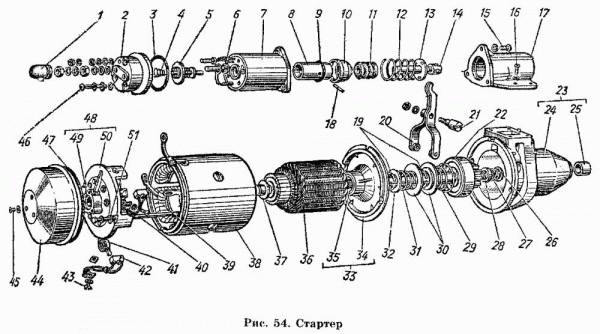

krea2003 0 Опубликовано 14 октября, 2013 Добрый вечерподскажите где искать ключ проблемыиногда заводится с полоборота, а иногда.поворачиваешь замок зажигания,начинаешь крутить стартер, крутит еле еле какбуд-то аккумулятор сдох , зажигание выключаешь а стартер продолжает крутить.. и даже с замка зажигания снимаем все клемы а стартер почему-то крутит.Что это?потом опять раз и завелась... Поделиться сообщением Ссылка на сообщение Поделиться на другие сайты
Toyota007 2 890 Опубликовано 14 октября, 2013 (изменено) krea2003, Втягивающее реле меняй!!!Пятаки там все выгорели..Контакт плохой на пятаках по этому все и приваривается как сваркой..Заодно и пружины все проверь,не поломались ли. Изменено 14 октября, 2013 пользователем Toyota007 Поделиться сообщением Ссылка на сообщение Поделиться на другие сайты
krea2003 0 Опубликовано 14 октября, 2013 krea2003, Втягивающее реле меняй!!!Пятаки там все выгорели..Контакт плохой на пятаках по этому все и приваривается как сваркой..а ремонту эта деталь не поддается? Поделиться сообщением Ссылка на сообщение Поделиться на другие сайты
Toyota007 2 890 Опубликовано 14 октября, 2013 а ремонту эта деталь не поддается?Лучше новое поставить,не такое оно и дорогое... Поделиться сообщением Ссылка на сообщение Поделиться на другие сайты
krea2003 0 Опубликовано 14 октября, 2013 Лучше новое поставить,не такое оно и дорогое...ок.спасибо Поделиться сообщением Ссылка на сообщение Поделиться на другие сайты
t-r-a-k-t-a-r 258 Опубликовано 14 октября, 2013 Лучше новое поставить,не такое оно и дорогое...Ну кому как,рублуй 800 стоит,а перебрать за пол часа при наличии з/ч. Поделиться сообщением Ссылка на сообщение Поделиться на другие сайты
krea2003 0 Опубликовано 16 октября, 2013 разобрал его, пятаки пригорели сильно, прочистил собрал и всё заработало. Поделиться сообщением Ссылка на сообщение Поделиться на другие сайты
dvitriy.40rus 500 Опубликовано 16 октября, 2013 надо было новые пятаки ставить. почистил это не на долго. от недели до месяца.Ну кому как,рублуй 800 стоит,а перебрать за пол часа при наличии з/ч.я уверен что больше 1200 Поделиться сообщением Ссылка на сообщение Поделиться на другие сайты
Toyota007 2 890 Опубликовано 16 октября, 2013 разобрал его, пятаки пригорели сильно, прочистил собрал и всё заработало.Значит я был прав!!! 1 Поделиться сообщением Ссылка на сообщение Поделиться на другие сайты
krea2003 0 Опубликовано 16 октября, 2013 надо было новые пятаки ставить. почистил это не на долго. от недели до месяца.я уверен что больше 1200куплю новые пятаки поставлю на запасной стартер. лежит в гараже Поделиться сообщением Ссылка на сообщение Поделиться на другие сайты
Toyota007 2 890 Опубликовано 16 октября, 2013 я уверен что больше 1200Втягивающее от 402 мало чем отличается.На 402 600р.а на газ-53 в два раза дороже???Спорит по этому не хочу,но цена 1200р.что то уж завышена.Да ещё на змз-53 без проблем ставят стартера от змз-402,главное найти длинные болты с гайками...В этом по цене стартера выигрывают... Поделиться сообщением Ссылка на сообщение Поделиться на другие сайты
