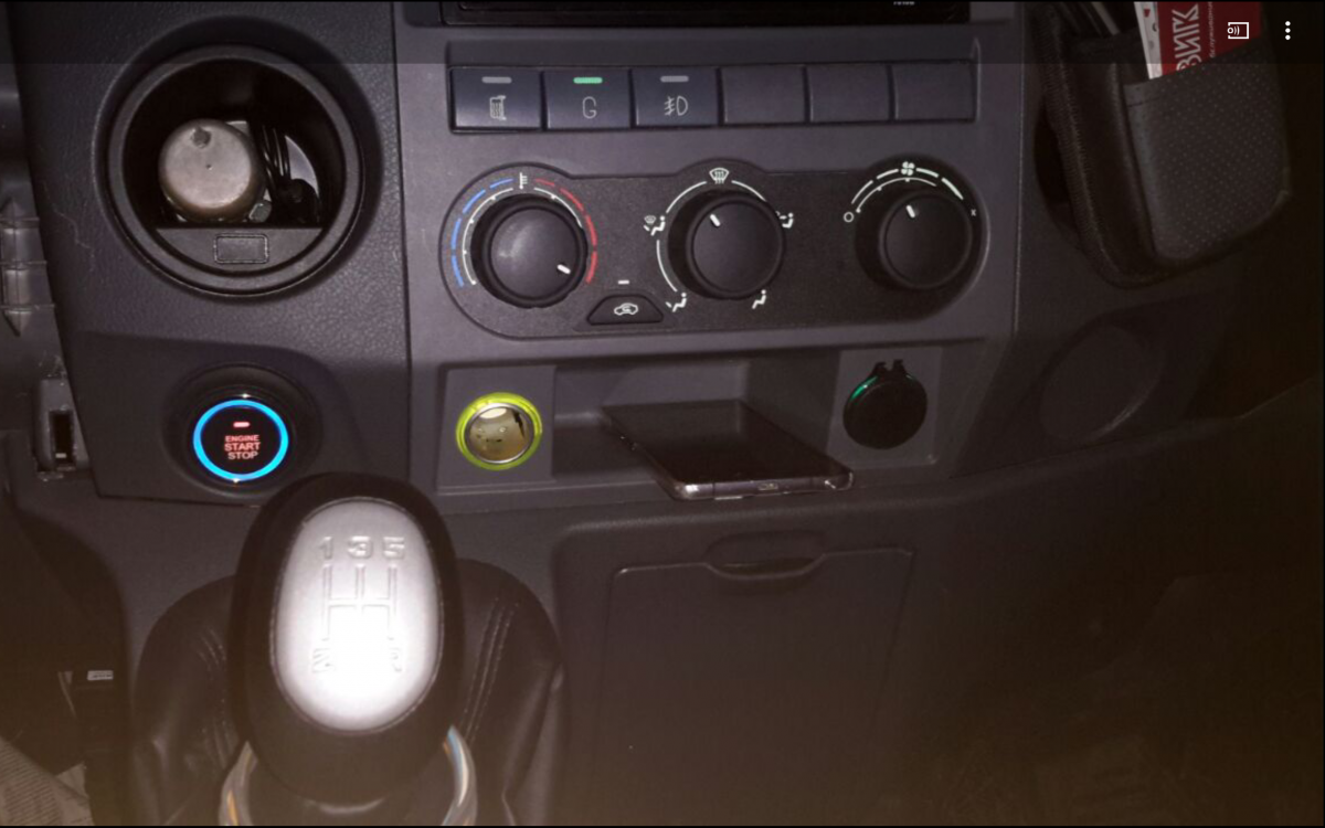

Славган 59 Опубликовано 10 марта, 2017 Незнаю сюда или нет,но вчера поставил.Такое ощущение что отверстие в панели сделали специально для этого. Поделиться сообщением Ссылка на сообщение Поделиться на другие сайты

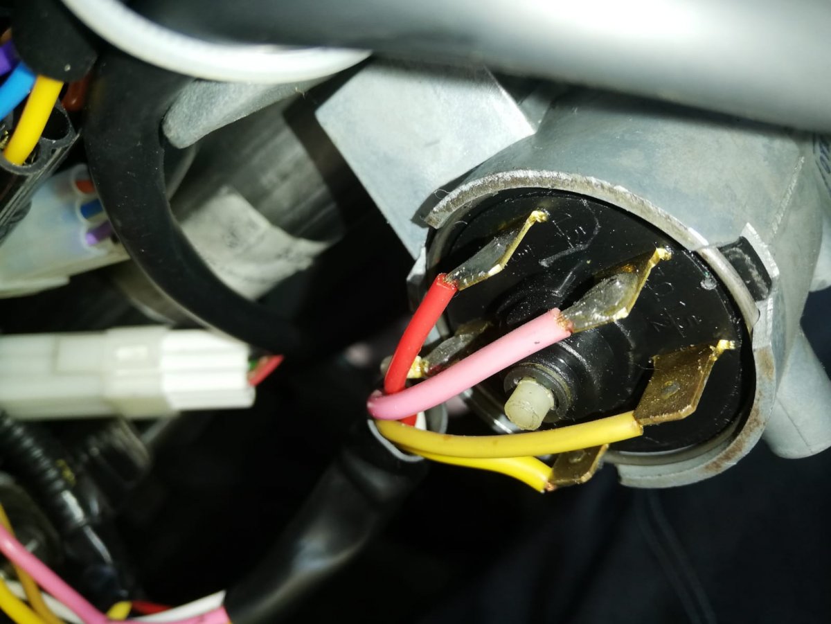

Skiffus 7 Опубликовано 29 июня, 2023 Народ, чтото тема с кнопками затихла. Есть руководство какие провода как подключить от замка зажигания к шлейфу кнопки? А то разбирался-разбирался, так и не допер как их свести. ЗАмок зажигания стандратный бизнесовский, 5 контактный. Поделиться сообщением Ссылка на сообщение Поделиться на другие сайты

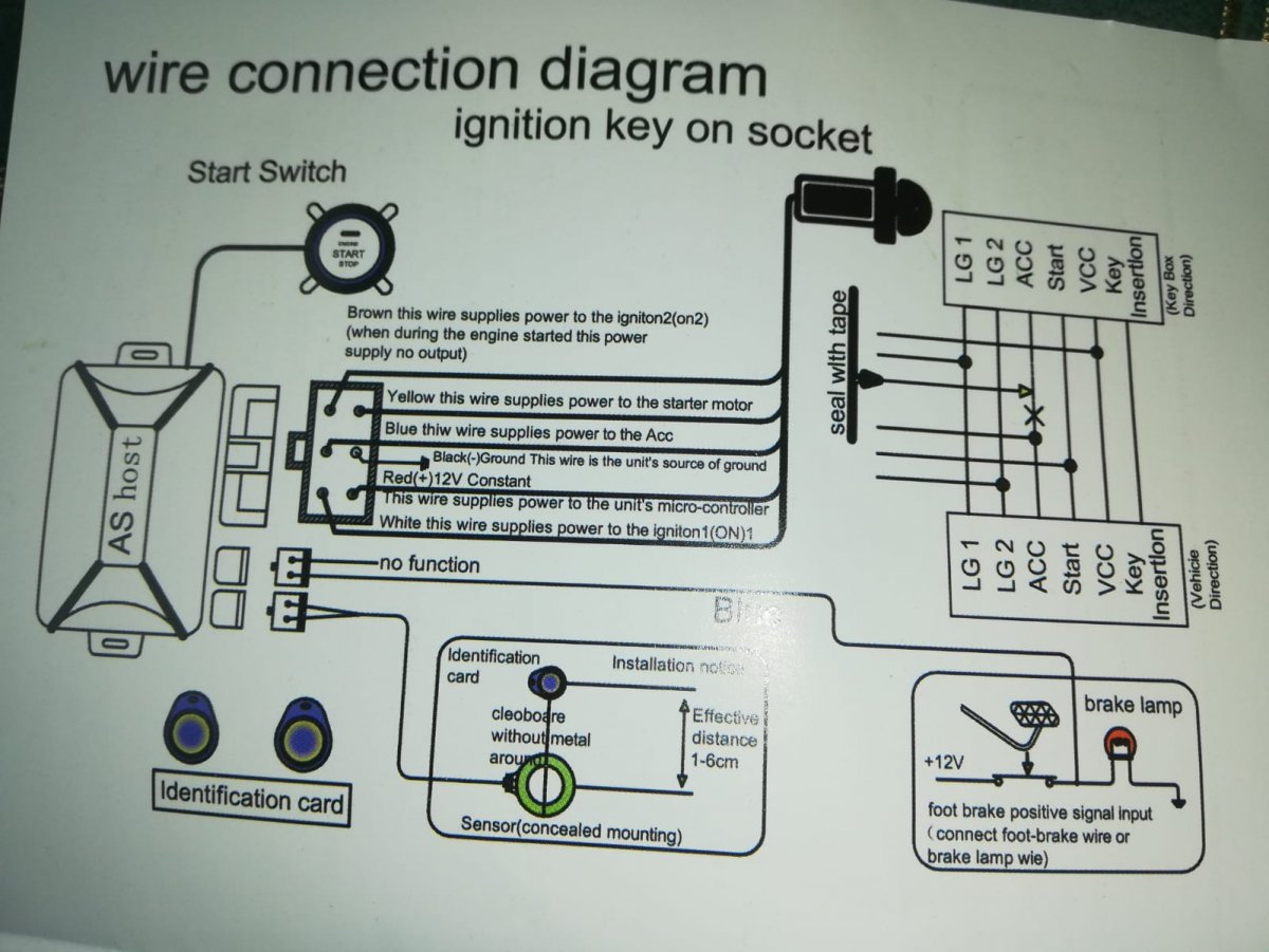

Volk8181 253 Опубликовано 29 июня, 2023 3 часа назад, Skiffus сказал: то разбирался-разбирался, так и не допер как их свести. Так там на схеме всё написано. Только по аглицки, но в целом всё понятно. Я нечто подобное поставил на Газель 2001 года. Всё работает. Поделиться сообщением Ссылка на сообщение Поделиться на другие сайты
Skiffus 7 Опубликовано 30 июня, 2023 Так в том то и засада что непонятно: у нас получается так цвета : 0 : АСС : З1 : З2 красн : 0 : + : + : 0 розов : + : + : 0 : + оранж : 0 : + : + : 0 желт : + : + : + : + бел : 0 : 0 : + : + Т.е. судя по схеме кнопки : 1. коричневый провод где при зажигании есть +, но после запуска он пропадает - это розовый 2. желтый - где есть + только при запуске - поидее белый 3. голубой где + при режиме ацц - оранжевый 4. черный земля понятно 5. красный - постоянный + - желтый 6. белый глде + толко в режиме зажигания 1 - красный. В итоге соединив так провода получаю при соединении красного замыкание, чего поидее быть не должно. Может что то я не так перевел? или не так прозвонил замок зажигания? Поделиться сообщением Ссылка на сообщение Поделиться на другие сайты
Crady 8 669 Опубликовано 30 июня, 2023 14 минут назад, Skiffus сказал: или не так прозвонил замок зажигания? 2 Поделиться сообщением Ссылка на сообщение Поделиться на другие сайты

Skiffus 7 Опубликовано 1 июля, 2023 Так я так и хочу сделать кнопка, имеет разъём, который вставляется в блок управления хвост проводов, как раз я и хотел подключить к разъёму, который вставляется в замок зажигания, то есть и ключ останется рабочим при необходимости. Можно с него завестись, а можно через кнопку. Фиксатор поворота руля отключай, я убрал, поэтому просто ключ будет где-то лежать неподалёку. 1 Поделиться сообщением Ссылка на сообщение Поделиться на другие сайты
