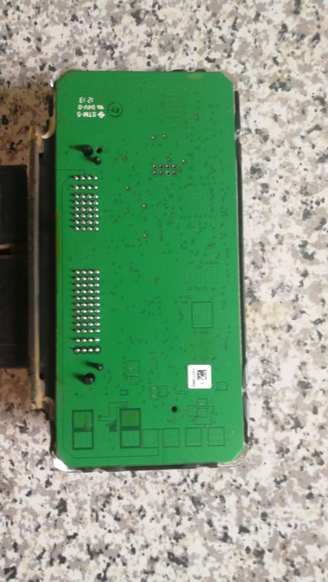

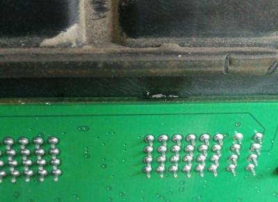

jon961 1 Опубликовано 20 ноября, 2017 Доброго времени! Знатоки подскажите плиз к каким контактам идет сгоревшая на микас 12 дорожка. Очень не хочется выпаивать весь разьем для этого. фото прилагается 1 Поделиться сообщением Ссылка на сообщение Поделиться на другие сайты
Таракан 383 Опубликовано 20 ноября, 2017 А что было закорочено? 1 Поделиться сообщением Ссылка на сообщение Поделиться на другие сайты

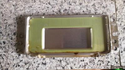

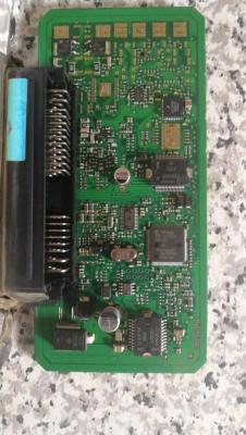

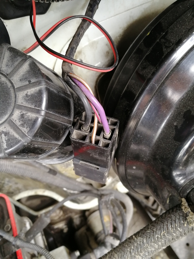

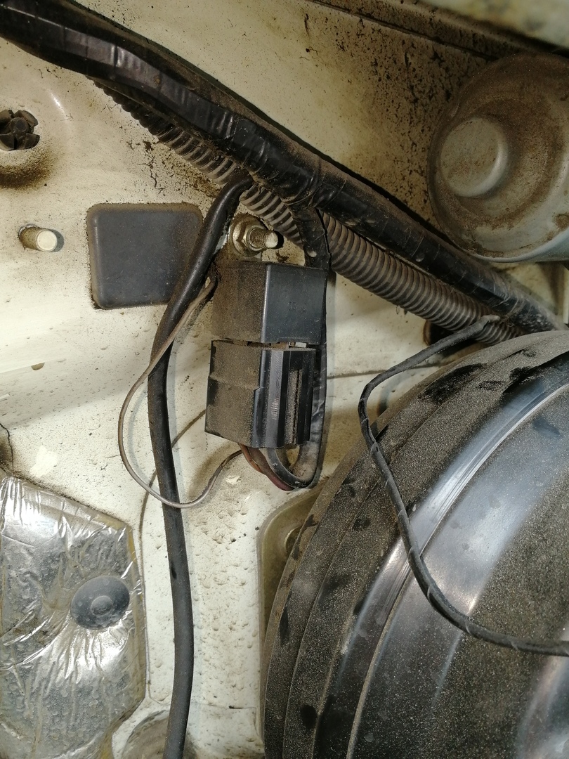

SergSat 1 Опубликовано 23 июня, 2019 (изменено) У меня вроде всё целое, нашел, только с последней фотки косяк.Симптомы те же - Не крутит стартер. Даже не щёлкает реле. Не работает бензонасос и не горит чек. Приборка и всё остальное работает в штатном режиме.Говорят их восстанавливают, никто не знает адресов?если кому интересно - https://2shemi.ru/raspinovka-ebu-mikas/ - распиновка ЭБУ Изменено 23 июня, 2019 пользователем SergSat Поделиться сообщением Ссылка на сообщение Поделиться на другие сайты

Crady 8 673 Опубликовано 23 июня, 2019 Симптомы те же - Не крутит стартер. Даже не щёлкает реле.вообще с эбу никак не связано.стартер даже без эбу прекрасно крутит.Не крутит стартер. Даже не щёлкает реле. Не работает бензонасос и не горит чекэто всё в куче говорит что косяк по питанию,может замок,может реле.точно никто не ткнёт пальцем что и где,надо смотреть Говорят их восстанавливают,не все и не всегда.плата 7 слойная,если в нутри платы есть косяк,никто не возьмётся Поделиться сообщением Ссылка на сообщение Поделиться на другие сайты

SergSat 1 Опубликовано 24 июня, 2019 Кстати по питанию приходит на реле управления (желтый провод) всего 3.7 В вместо 12 Поделиться сообщением Ссылка на сообщение Поделиться на другие сайты
Crady 8 673 Опубликовано 24 июня, 2019 как это не связано,а ты посмотри по проводам.много интересного обнаружишь.Кстати по питанию приходит на реле управления (желтый провод) всего 3.7 В вместо 12ну и ты при таком питании надеешься на запуск? -_- ищи питание,потом уже дальше рыть.реле управления насколько помню на предах у аккума висит. 1 Поделиться сообщением Ссылка на сообщение Поделиться на другие сайты
ADM227 20 Опубликовано 25 июня, 2019 а ты посмотри по проводам.много интересного обнаружишь.ну и ты при таком питании надеешься на запуск? -_- ищи питание,потом уже дальше рыть.реле управления насколько помню на предах у аккума висит. Мы с вами наверно говорим про разные блоки. С микас 10.3 управление реле стартера минус посажен на массу, на фото думаю видно. А у меня минус приходит с ЭБУ с контакта А2 лично сходил и проверил тестером. И лично проверил снял колодки с ЭБУ не крутит стартер . Что я должен посмотреть по проводам и там обнаружить? Поделиться сообщением Ссылка на сообщение Поделиться на другие сайты
Crady 8 673 Опубликовано 25 июня, 2019 Мы с вами наверно говорим про разные блоки. С микас 10.3 управление реле стартера минус посажен на массу, на фото думаю видно. А у меня минус приходит с ЭБУ с контакта А2 лично сходил и проверил тестером.схемы включения этих блоков есть разные.с чем связано я без понятия.есть стартер как с микасом 10.3.есть вариант промежуточный.на конкретном образце надо прозванивать.чудес уже насмотрелся,с кановским блоком аналоговая панель,и наоборот.хозяева клянуться всем чем угодно что никто ничего не трогал.как и почему так комплектуют машины.я даже не пытался думать.может завод,может дилеры чудят.с проводкой так же.но факт остаётся фактом.нет полноценного питания,в любой схеме включения мотор будет не возможно запустить. Поделиться сообщением Ссылка на сообщение Поделиться на другие сайты
SergSat 1 Опубликовано 25 июня, 2019 Извиняюсь, на управлении реле 12 В, на Реле Вентилятора 3,8, т.е. на желтом проводе Поделиться сообщением Ссылка на сообщение Поделиться на другие сайты
газель2005 2 758 Опубликовано 28 июня, 2019 Мы с вами наверно говорим про разные блоки. Выходит был не прав.Глянул у себя и вправду нету отдельного провода массы.На этой машине никогда не касался и по этому думал как на всех старых идет. Поделиться сообщением Ссылка на сообщение Поделиться на другие сайты
