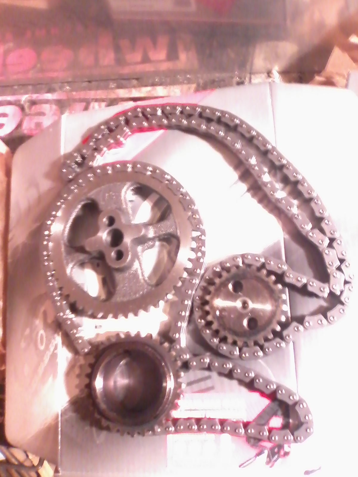

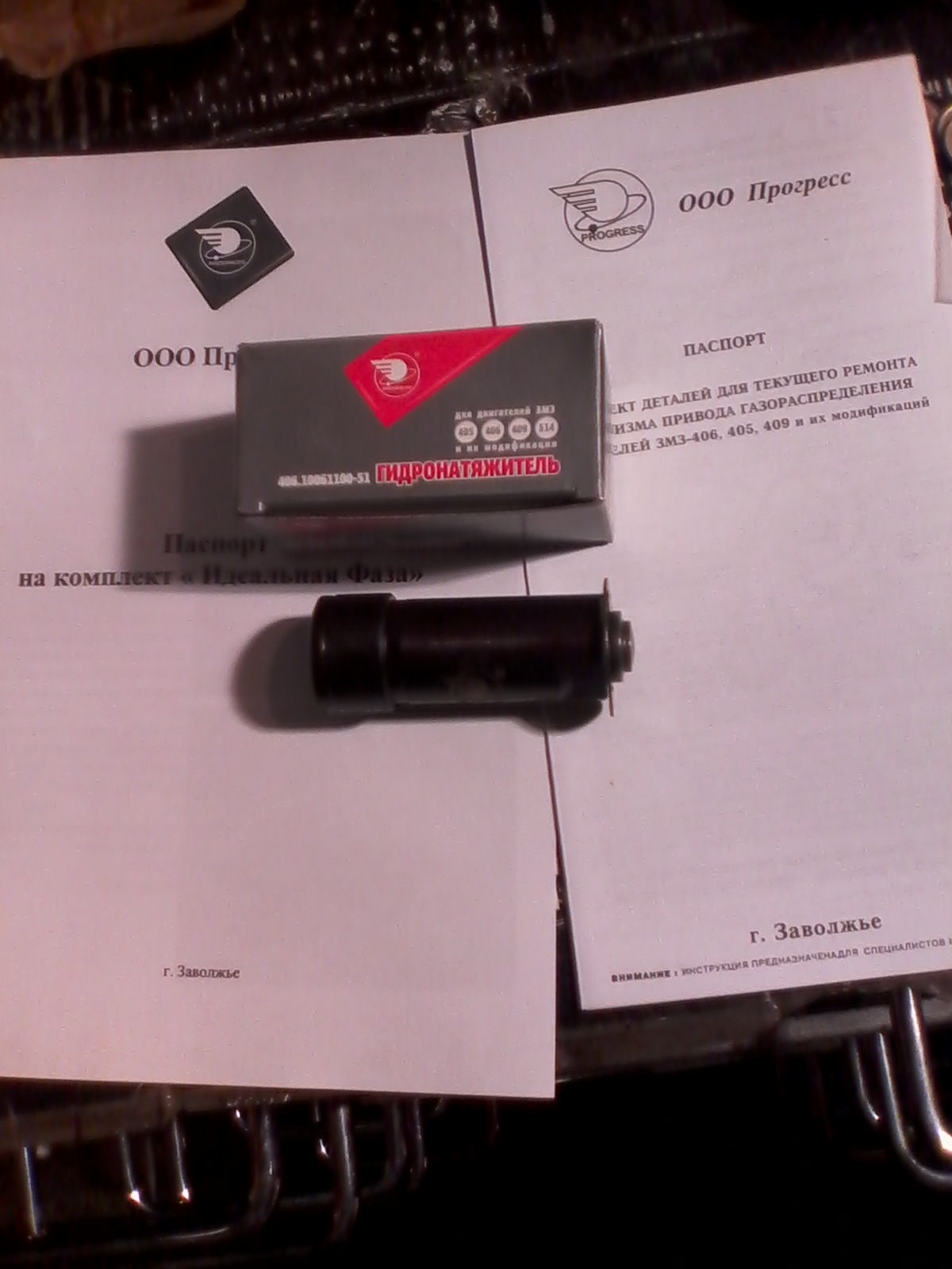

Вовик 871 Опубликовано 8 ноября, 2014 Есть небольшое продвижение проекта.Прислали мне комплект ГРМ Е-4 Идеальная фаза.Так же был преобретен дюраль и отдан фрезеровщику для вырезания прокладки ГБЦ.Как сделают прокладку,можно ставить ГБЦ и мотор по железу готов.Останется система управления ДВС. Поделиться сообщением Ссылка на сообщение Поделиться на другие сайты

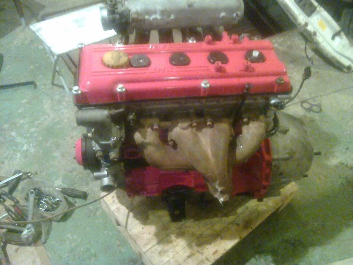

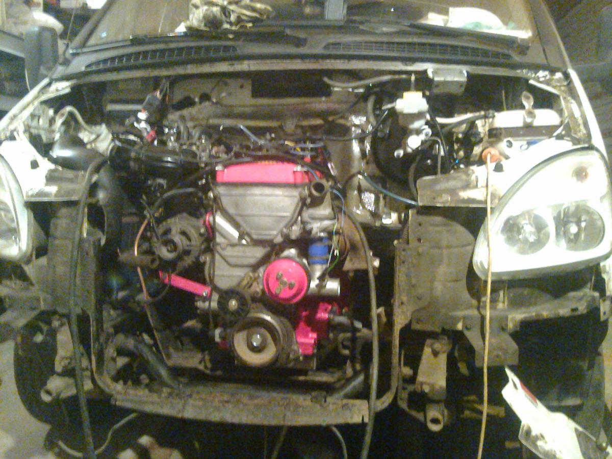

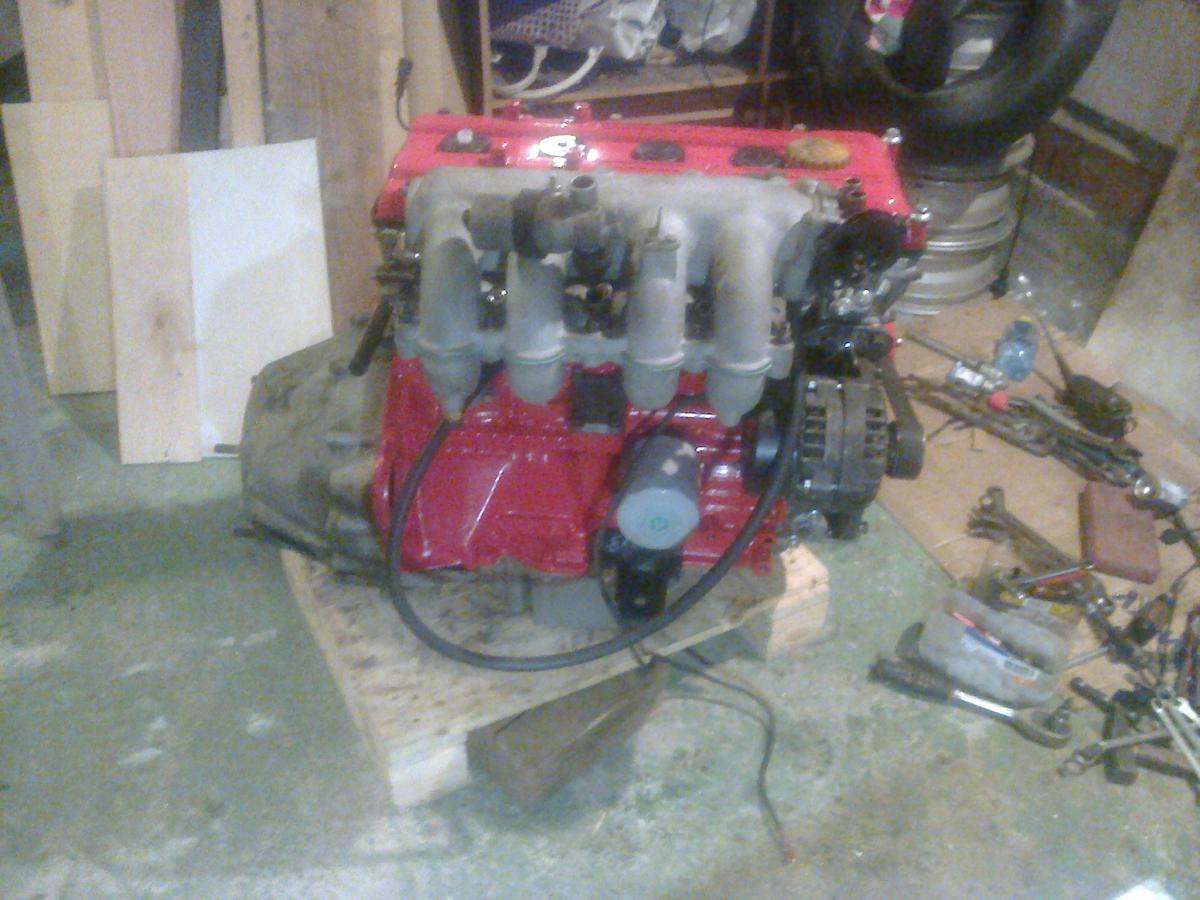

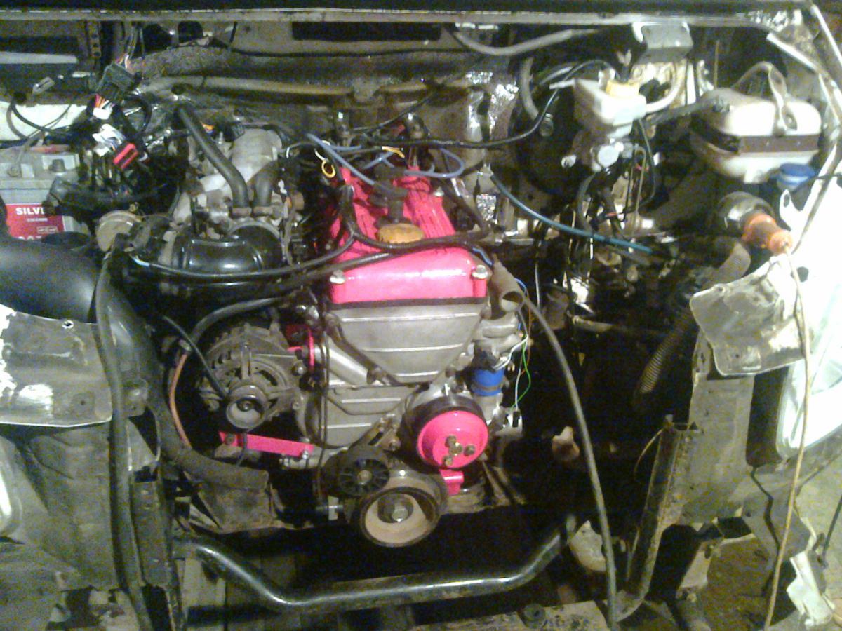

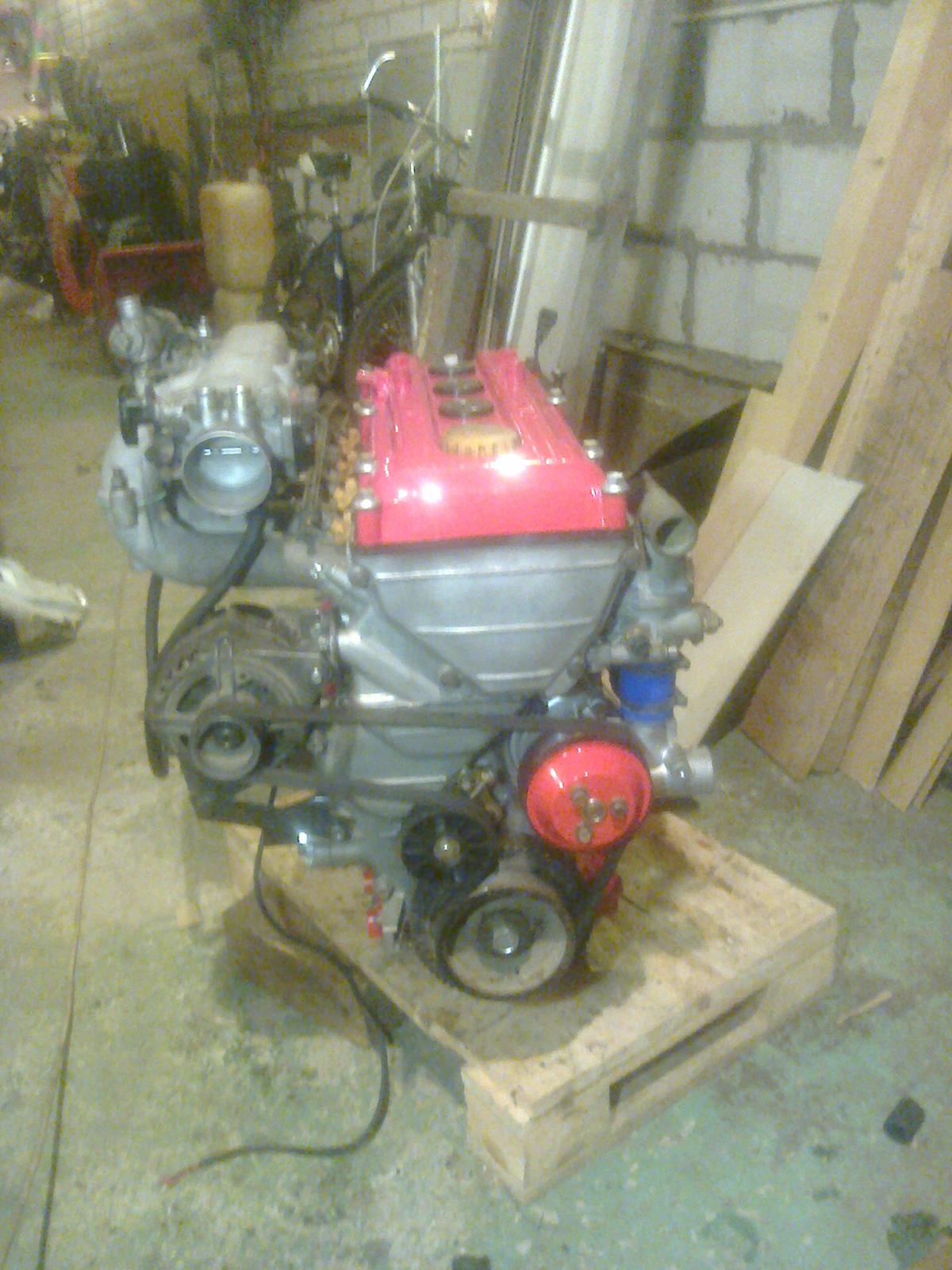

Вовик 871 Опубликовано 8 сентября, 2015 Сегодня запустил двигатель на бензине!Завелся почти сразу,с первого раза схватил,со второго уже заработал.Запускал без приемной трубы и соответственно без ДК.Мелочевка очень много времени отнимает.З.Ы. Ни кому не встречалась приемная труба от патриота из обычного металла.У нас только из нержи и цена под 5т.р Поделиться сообщением Ссылка на сообщение Поделиться на другие сайты
