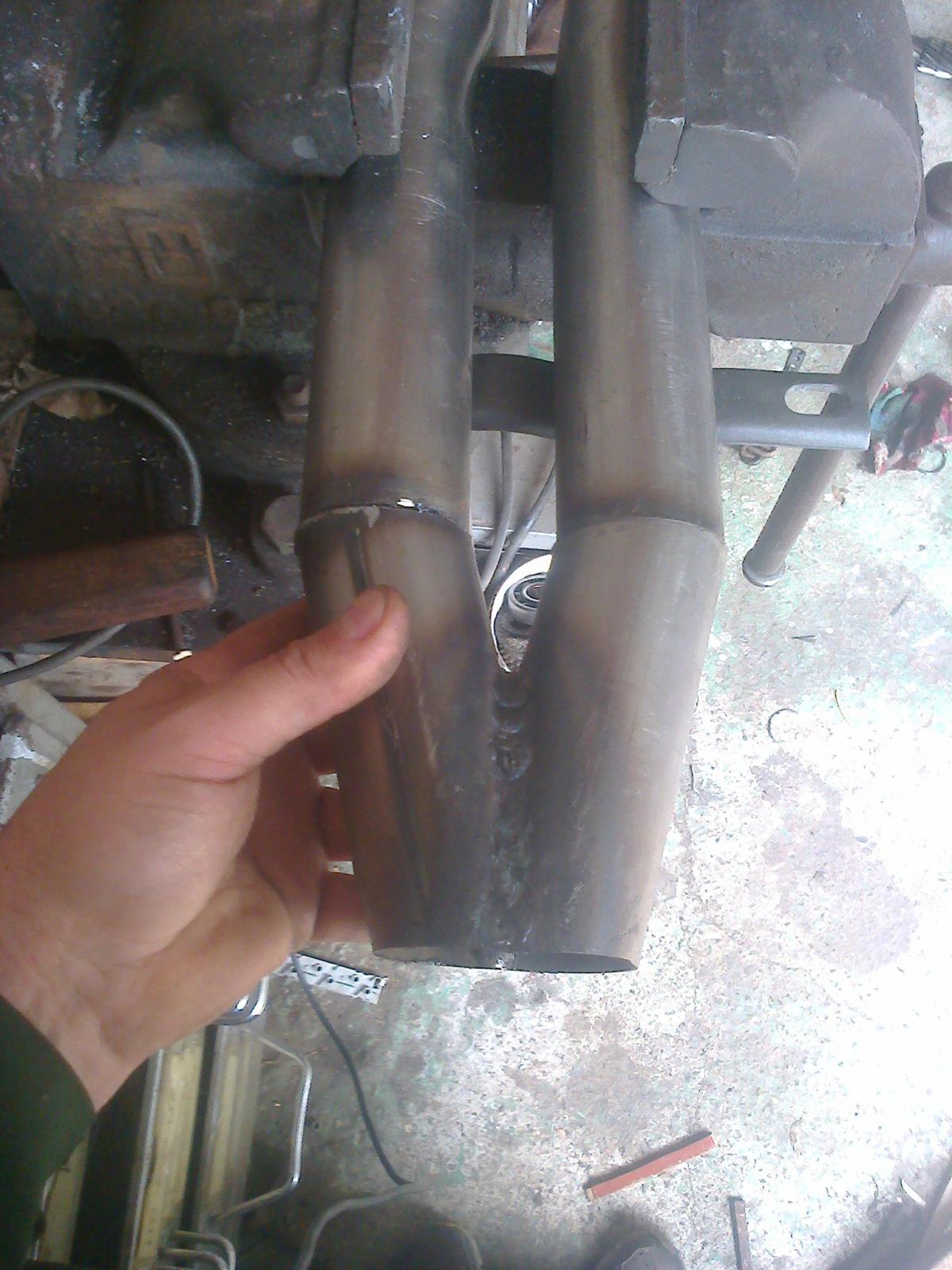

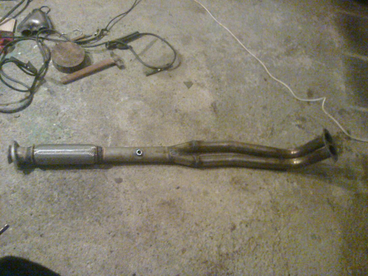

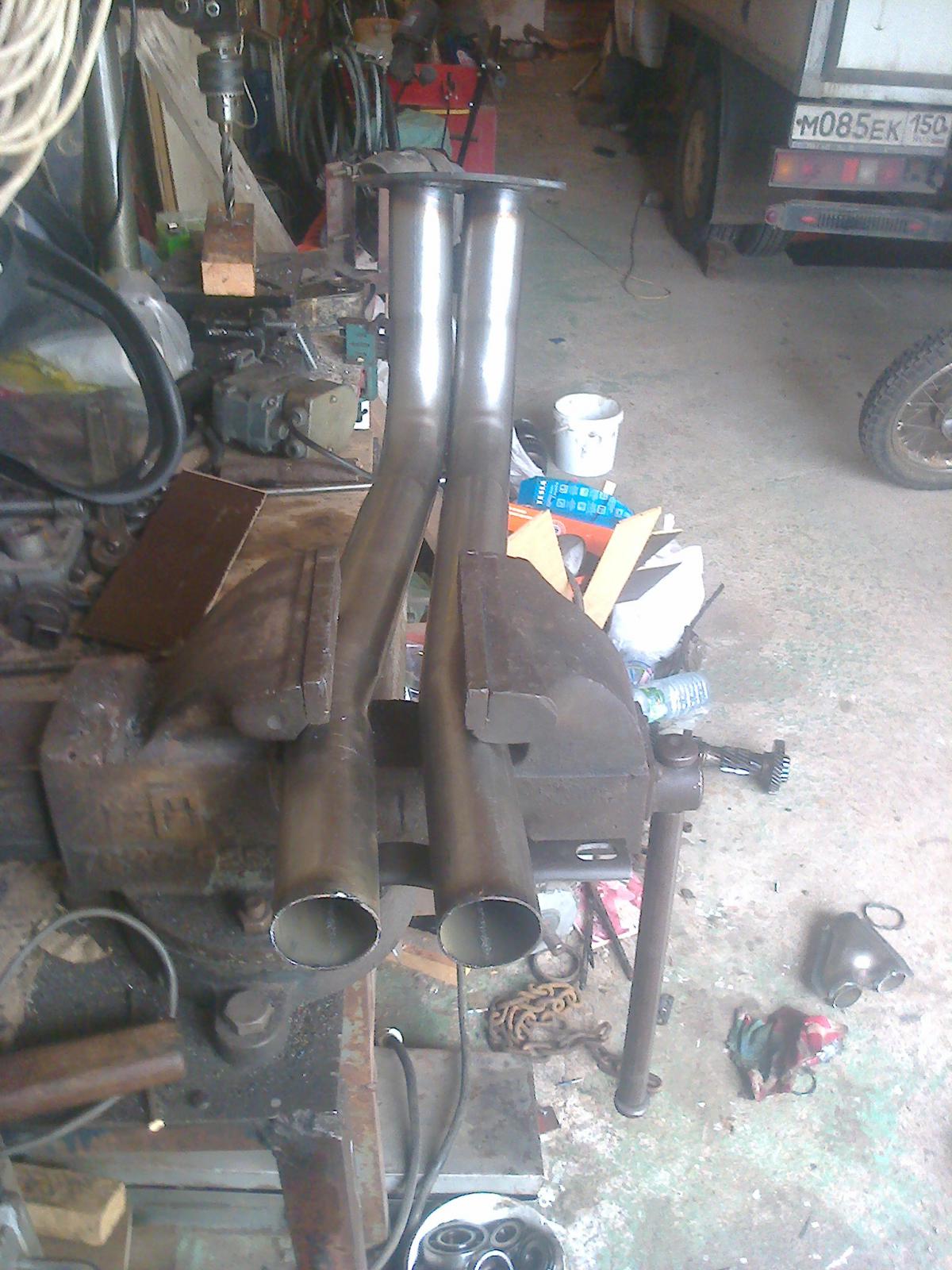

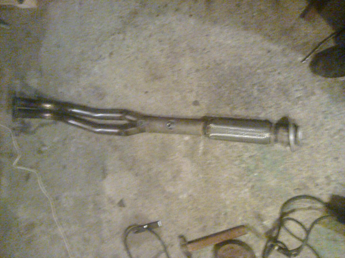

Вовик 872 Опубликовано 12 сентября, 2015 Немного допилил приемную трубу от 406. :) ,до более правильной формы.Две 51е трубы сходятся в 63ю и в конце гофра 65х280. 1 Поделиться сообщением Ссылка на сообщение Поделиться на другие сайты
газель2005 2 730 Опубликовано 13 сентября, 2015 лучше уж от 405 е-3 всю трубу на 63мм,а то эти штаны издают посторонний звук. Поделиться сообщением Ссылка на сообщение Поделиться на другие сайты
Crady 8 671 Опубликовано 13 сентября, 2015 датчик кислорода далеко вварил,чем ближе к движку,тем точней показания. 1 Поделиться сообщением Ссылка на сообщение Поделиться на другие сайты

Максим Павлович 123 Опубликовано 13 сентября, 2015 Сегодня запустил двигатель на бензине!Завелся почти сразу,с первого раза схватил,со второго уже заработал.Запускал без приемной трубы и соответственно без ДК.Мелочевка очень много времени отнимает.З.Ы. Ни кому не встречалась приемная труба от патриота из обычного металла.У нас только из нержи и цена под 5т.рКак реализовал прокладку под гбц? Помнится была с не заморочка... Поделиться сообщением Ссылка на сообщение Поделиться на другие сайты

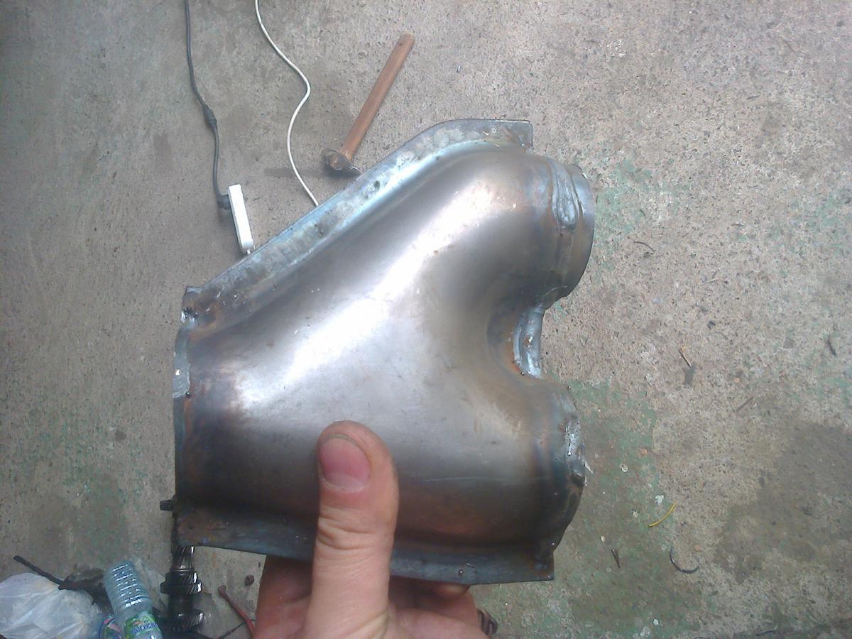

Вовик 872 Опубликовано 13 сентября, 2015 (изменено) Как реализовал прокладку под гбц? Помнится была с не заморочка...Сделал единственным для меня возможным способом.Купил лист дюраля 2мм.и из него,используя обычную прокладку как трафарет,вырезал руками прокладку.Получилось сейчас так,на блоке лежит прокладка Е-3,на ней алюминиевая прокладка,на ней через резьбовой герметик ГБЦ.лучше уж от 405 е-3 всю трубу на 63мм,а то эти штаны издают посторонний звук.Я не для того каналы в гбц пилил и клапана до т-образных точил,что бы все это уперлось в стоковую одинарную трубу с загибом на 90 градусов после коллектора.Звук они издают из-за той части,что у меня в руке на первой фотке.датчик кислорода далеко вварил,чем ближе к движку,тем точней показания.Ближе не получается,там над соединением двух труб проходит траверса кпп.Посмотрю,потом может его снизу вварю. Изменено 13 сентября, 2015 пользователем Вовик Поделиться сообщением Ссылка на сообщение Поделиться на другие сайты
