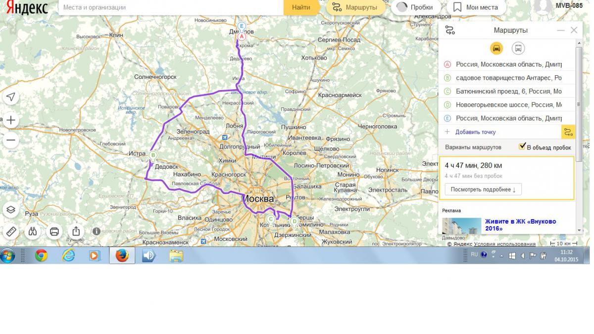

Вовик 871 Опубликовано 4 октября, 2015 ну такой расход можно добиться и с простым (3-е пок) оборудованием, особо не напрягаясь.Ты часто по Москве ездиешь?При неспешной езде от Питера до Москвы у меня УМЗ 4216 в 16,5 укладывался. Поделиться сообщением Ссылка на сообщение Поделиться на другие сайты
Вовик 871 Опубликовано 4 октября, 2015 Последний замер был сделан по этому маршруту в среду.Москвичи меня поймут :D Поделиться сообщением Ссылка на сообщение Поделиться на другие сайты
old paul 3 Опубликовано 4 октября, 2015 Последний замер был сделан по этому маршруту в среду.Москвичи меня поймут :Dпоздравляю с началом ресурсных испытаний:), как тяга на подъёмах, по сравнению с другими движками, есть ведь с чем сравнить? Поделиться сообщением Ссылка на сообщение Поделиться на другие сайты
