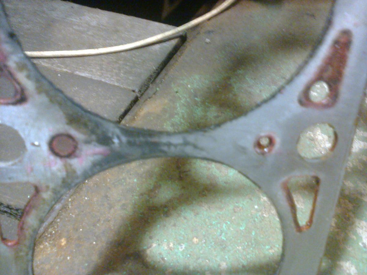

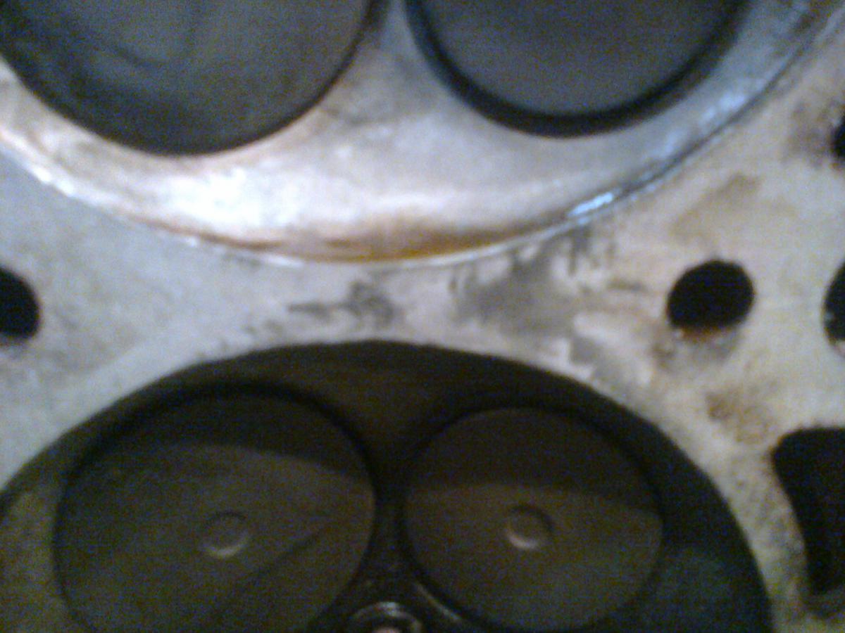

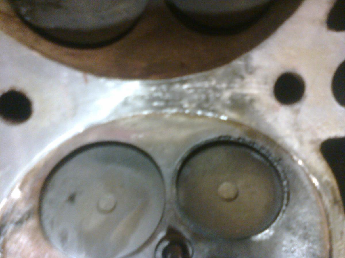

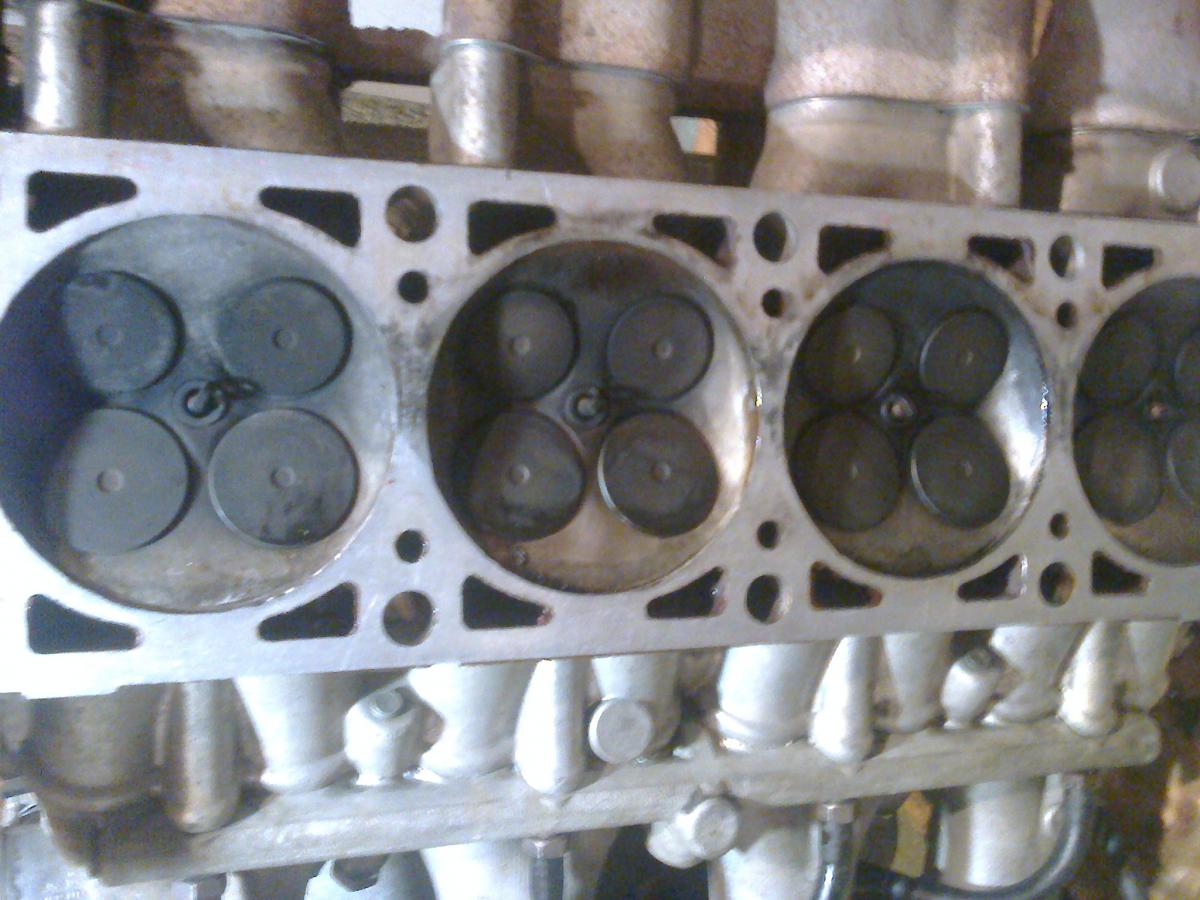

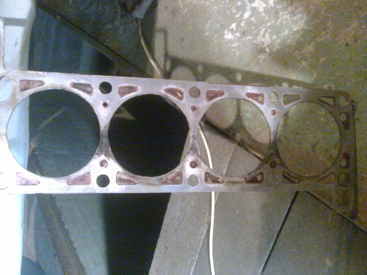

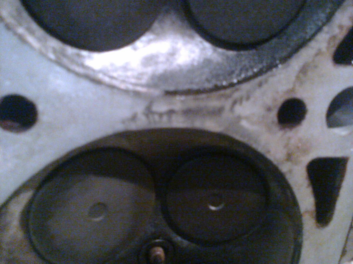

Вовик 872 Опубликовано 24 октября, 2015 Мотор прошел ок.3т.км и сказал хватит)))!Продуло бутерброд прокладок под ГБЦ.Продуло между ГБЦ и алюминиевой проставкой.Между блоком и прокладкой и прокладкой и проставкой все цело.Сейчас все собрал,шлифанул ГБЦ на 0,28 и поставил одну прокладку Е-2 ВАТИ.Зазор между поршнем и камерой сгорания маловат получился(ок.0,5мм)Машина завелась,как на ходу будет завтра попробую.Еще отклеился демпфер на шкиве,надо снимать шкив и выкидывать демпфер. Поделиться сообщением Ссылка на сообщение Поделиться на другие сайты
