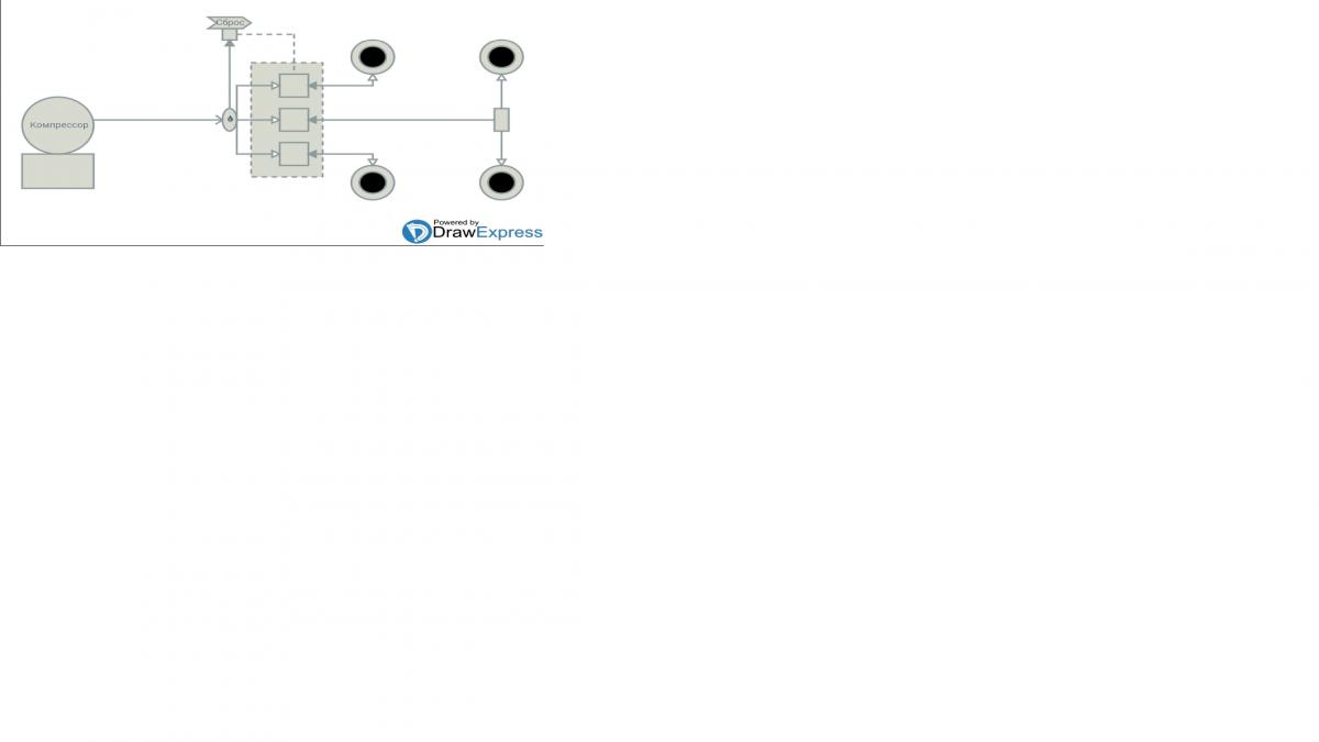

w1d 0 Опубликовано 10 марта, 2015 Всем привет! Наконец хватило времени прочесть ветку (не всю). Как и писал ранее, есть желание поставить пневму, собственно поэтому сюда и зашел. ЕСТЬ ВОПРОСЫ. 1. В воскресенье ездил на газели с термобудкой на пневмоподвеске. Вес без груза 3750кг. Стоит на все 4 колеса. Управление из кабины. проехал до Горнозаводска (Пермский край) и обратно. Это примерно 400 км. Могу сказать, работает подвеска изумительно. Машина идет по дороге очень мягко. Ударов подвески совсем не слышно. Пробовал приспустить (уменьшить давление) в передке. Пошла еще мягче. Ездил на машине клубня Роман777. Но если учесть, что у него стоит еще и сиденье водителя на воздухе (говорит 27 тыс руб), которое регулируется как по мягкости, так и по высоте, плюс еще и спинка регулируется под себя, то на машине едешь и просто отдыхаешь. После 400 км пробега, такое ощущение, что проехал не больше 5 км. Т.е. усталости ни какой. Одним словом кайфово.Было бы здорового, если бы завод перешел на пневмо подвеску. Подробности самой системы.2. Сдела я такое ..https://www.gazelleclub.ru/forum/topic/5035-pnevmopodveska-na-gazel/?p=1192222Сборка верхней крышки, приваренное кольцо вытачивалось или труба, размер уплотнителя (где применяется). 3. Нужно по 2 электроклапана на подушку (от ГБО).Если на подушку один клапан и один общий на сброс ПРЕДЛОЖЕНИЕ ПО ТЕМЕ. (лично мнение, по этому делаю под катом, все предложения в личку) 136 страниц повторений,споров ..., а информации? А многие хотят увидеть и повторить, и только. Поэтому предлагаю создать закрытую (к модератеру) тему: FAQ по пневмоподвеске, очень мне нравится как это делается на 4PDA [post='http://4pda.ru/forum/index.php?showtopic=383866[/post],спорные моменты оформить так: мнение уважаемого "..." интерактивная ссылка.ПРИМЕРНОЕ СОДЕРЖАНИЕ.1. Что дает пневмоповеска, типы пневмоподвески, систем управленияпневмоподвеской.2. Примеры реализации пневмоподвески.3. Схемы.4. Отзывы владельцев.Есть дополнения, замечания, пожелания кидайте в личку, будут отклики,вынесу на общее обсуждение. Поделиться сообщением Ссылка на сообщение Поделиться на другие сайты
