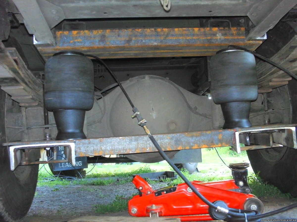

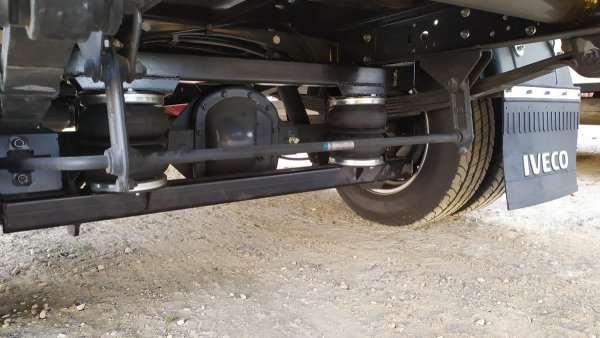

@rusgg Сверху перекладину в уровень с рамой  и сливы подушки .Если смотреть на фото ивеко.  Амортизаторы  переустановить на поперечину с кронштейнами н/о.
