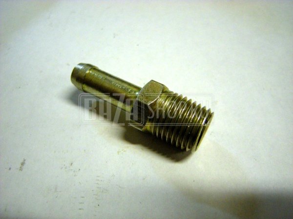

DDDD 5 Опубликовано 20 мая, 2012 какой диаметр трубок применить ???думаю собирать на пластике с рессивером ,, Поделиться сообщением Ссылка на сообщение Поделиться на другие сайты
rusgg 4 003 Опубликовано 20 мая, 2012 (изменено) какой диаметр трубок применить ???думаю собирать на пластике с рессивером ,,наверно нету смысла ставить трубки большим сечением ,чем в клапанаху меня на 6 трубки, до переднего моста,там в рессивер,и с рессивера на 10 в подушкизадние обычные шланги на 8кстати на такой штуцер(он подходит к моим подушкам передним) можно натянуть пластик на 10,получаеться довольно плотно,но я все равно хомутики надел https://s3.images.drive2.ru/car.journal.photos/x8/0400/000/000/4a7/cb1/48cf04c8b75417eb-main.jpg Изменено 20 мая, 2012 пользователем rusgg Поделиться сообщением Ссылка на сообщение Поделиться на другие сайты
