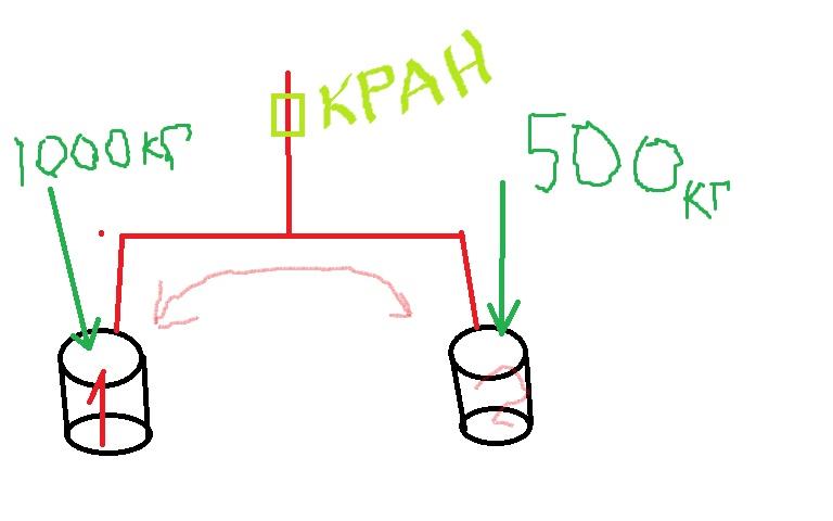

psih93 18 Опубликовано 11 апреля, 2013 Мужики может я чего-то не догоняю но вот так как на рисунке делать нельзя так как при разных нагрузках на подушки воздух будет гулять между ними нужно ставить клапаны на каждую подушку - правильно?? Поделиться сообщением Ссылка на сообщение Поделиться на другие сайты
колобок 7 166 Опубликовано 11 апреля, 2013 Мужики может я чего-то не догоняю но вот так как на рисунке делать нельзя так как при разных нагрузках на подушки воздух будет гулять между ними нужно ставить клапаны на каждую подушку - правильно??на перёд такая схема пойдёт,а вот на зад, нет Поделиться сообщением Ссылка на сообщение Поделиться на другие сайты
Vic123 261 Опубликовано 11 апреля, 2013 Уже обговаривалось в теме...я бы такую схему вобще не использовал. Поделиться сообщением Ссылка на сообщение Поделиться на другие сайты
колобок 7 166 Опубликовано 11 апреля, 2013 Уже обговаривалось в теме...я бы такую схему вобще не использовал.такая схема стоит на передней балке, практически на всех бусах 1 Поделиться сообщением Ссылка на сообщение Поделиться на другие сайты
Vic123 261 Опубликовано 11 апреля, 2013 такая схема стоит на передней балке, практически на всех бусахВозможно, я ведь всего лишь высказал свое мнение, что такая схема мне не нравится, пока чисто субъективно, без аргументов, так как сам такой схемой не пользовался. Поделиться сообщением Ссылка на сообщение Поделиться на другие сайты
колобок 7 166 Опубликовано 11 апреля, 2013 Возможно, я ведь всего лишь высказал свое мнение, что такая схема мне не нравится, пока чисто субъективно, без аргументов, так как сам такой схемой не пользовался.так и я ненастаиваю,высказал факт Поделиться сообщением Ссылка на сообщение Поделиться на другие сайты
gavriloff 404 Опубликовано 11 апреля, 2013 На представленном фото конструкция подвески интересная, но не самая удачная конечно.Много ты, знаешь?Это МАНовское, сие устройство. Очень надежное, по сравнению с V-обраской. Поделиться сообщением Ссылка на сообщение Поделиться на другие сайты
