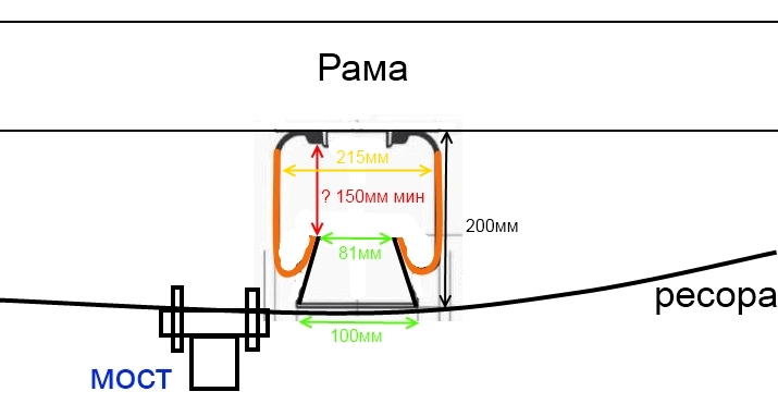

rusgg 4 002 Опубликовано 16 сентября, 2013 (изменено) вот надумал я такую идею воплотить на передподушка PHOENIX-1E10 что думаете? Изменено 16 сентября, 2013 пользователем rusgg Поделиться сообщением Ссылка на сообщение Поделиться на другие сайты
газель2005 2 708 Опубликовано 16 сентября, 2013 Помягче должно быть.Да и правильней как сделал,сместив вперед подушку. Поделиться сообщением Ссылка на сообщение Поделиться на другие сайты
rusgg 4 002 Опубликовано 16 сентября, 2013 как то мне боязно вперед подушку ставить, нагрузка на рессору большая при торможении,усилить рессору нету возможности Поделиться сообщением Ссылка на сообщение Поделиться на другие сайты
