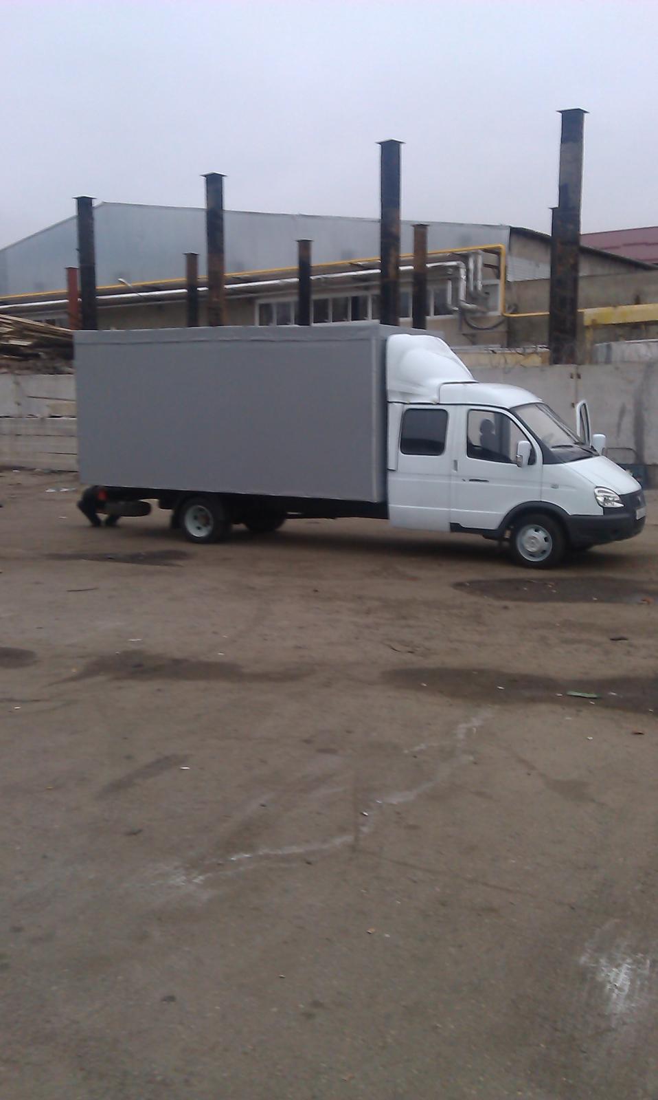

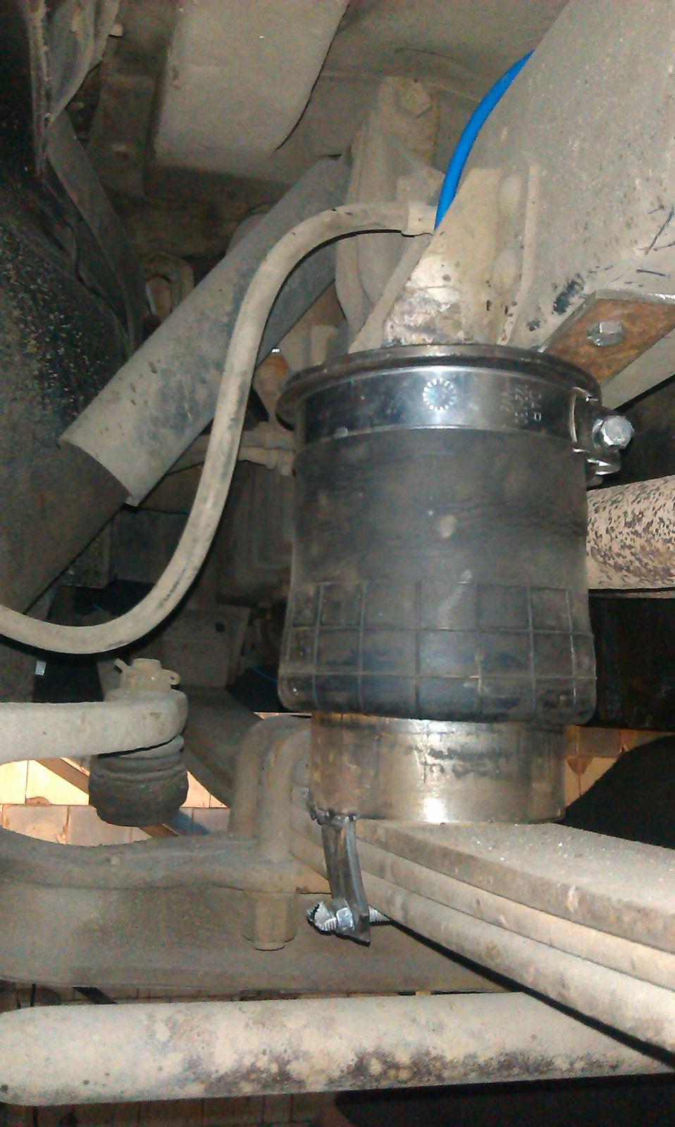

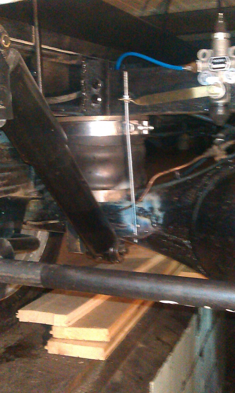

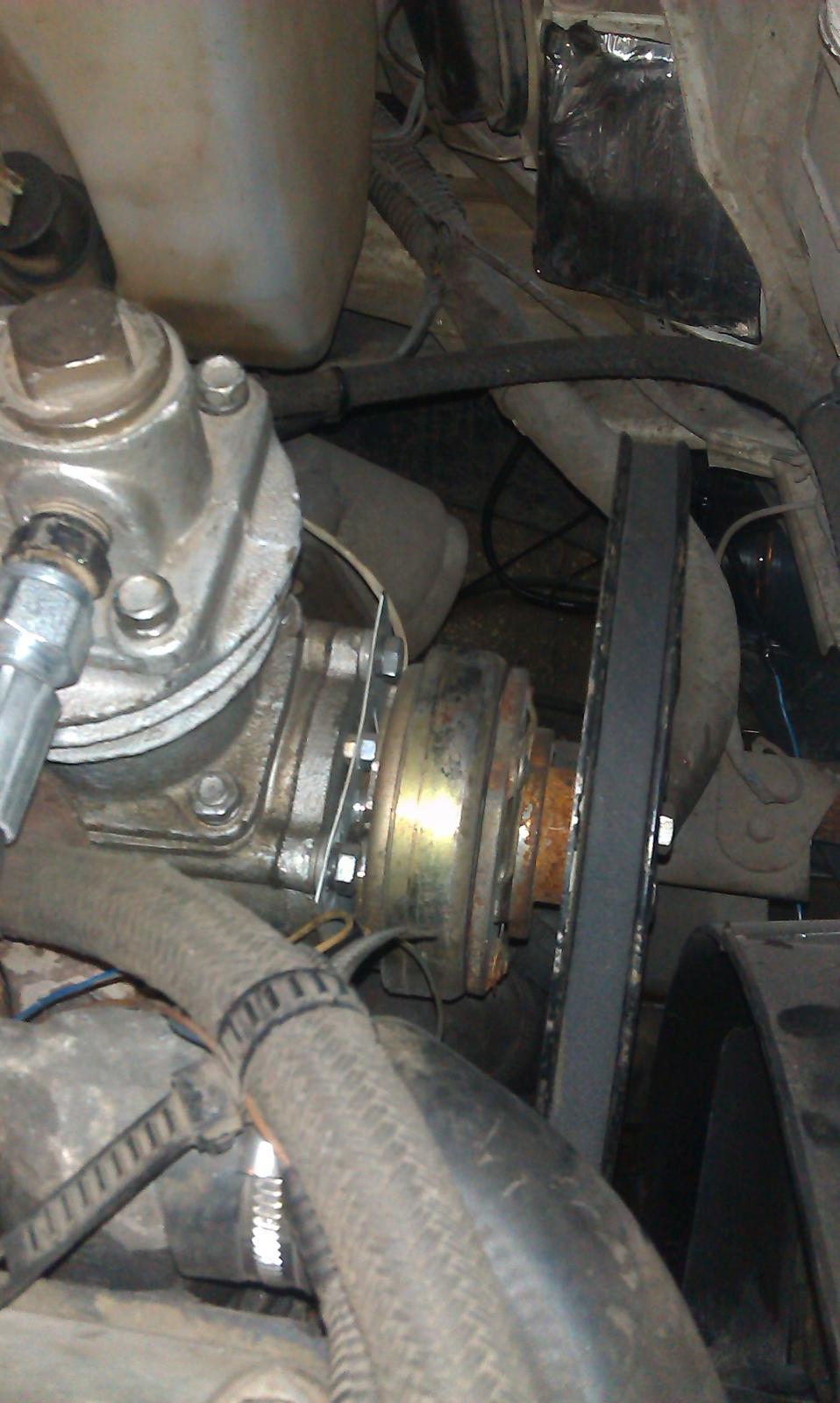

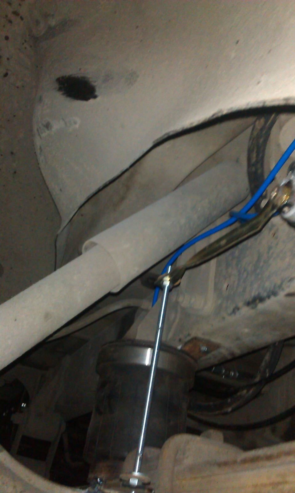

эдич 3 212 Опубликовано 30 ноября, 2013 Выношу на суд свою работу. Как источник воздуха выбрал компрессор от Газ 66. К компрессору был приделана электромуфта от помпы газели. Электромуфта была приделана с целью возможности отключать компрессор, чтобы не отбирал лишнию мошность двигателя. Были выбраны пневморессоры на зад 819N. перед 1Е06. Управление подушками механическими регуляторами уровня высоты от лиаз, на перед один регулятор на две подушки, зад на каждую подушку регулятор. Если есть интерес могу поделится опытом установки. Машина стала на много мягче. С грузом до 3 тонн (больше не грузил) всегда на одной высоте, при кренах сама выравнивается. 4 Поделиться сообщением Ссылка на сообщение Поделиться на другие сайты
мамонт 74 254 Опубликовано 30 ноября, 2013 Выношу на суд свою работу. Как источник воздуха выбрал компрессор от Газ 66. К компрессору был приделана электромуфта от помпы газели. Электромуфта была приделана с целью возможности отключать компрессор, чтобы не отбирал лишнию мошность двигателя. Были выбраны пневморессоры на зад 819N. перед 1Е06. Управление подушками механическими регуляторами уровня высоты от лиаз, на перед один регулятор на две подушки, зад на каждую подушку регулятор. Если есть интерес могу поделится опытом установки. Машина стала на много мягче. С грузом до 3 тонн (больше не грузил) всегда на одной высоте, при кренах сама выравнивается.давай пиши как и что делал ,и фотки бы по четче особеено задней подвески Поделиться сообщением Ссылка на сообщение Поделиться на другие сайты
эдич 3 212 Опубликовано 30 ноября, 2013 Других фоток пока нет. На днях сделаю больше фоток, выложу. Поделиться сообщением Ссылка на сообщение Поделиться на другие сайты
kovaikin 162 Опубликовано 30 ноября, 2013 поставив подушки ты оставил рессоры такие же как и были? почему не уменьшил количество листов? подушки же выдержут Поделиться сообщением Ссылка на сообщение Поделиться на другие сайты
cazemir 764 Опубликовано 30 ноября, 2013 Других фоток пока нет. На днях сделаю больше фоток, выложу. интересно пиши, если можно с описанием деталей и примерно во сколько стало Поделиться сообщением Ссылка на сообщение Поделиться на другие сайты
колобок 7 166 Опубликовано 30 ноября, 2013 Выношу на суд свою работу. передняя подуха вроде рядом с трубой,не поджарится? Поделиться сообщением Ссылка на сообщение Поделиться на другие сайты

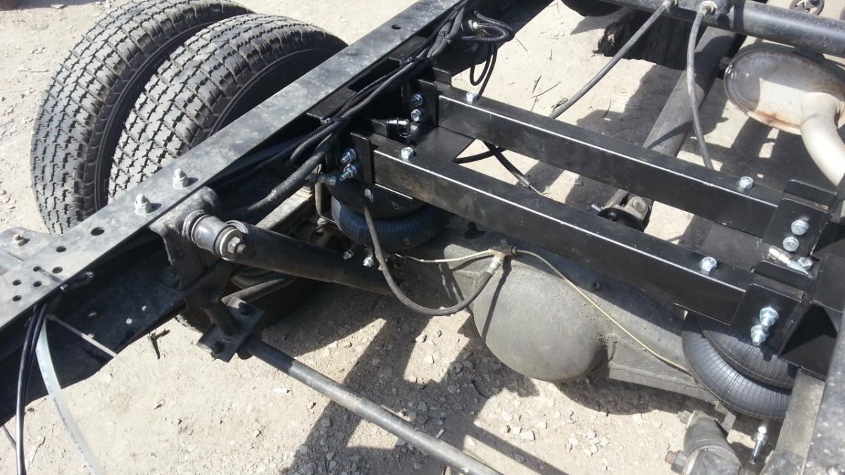

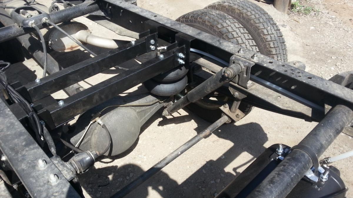

roma777 10 Опубликовано 2 декабря, 2013 вот фото моего комплекта ставил на украине обошлось всё около 50т р вместе с передком задний сейчас можно в москве купить если интересно смотрите в рубрике продам 1 Поделиться сообщением Ссылка на сообщение Поделиться на другие сайты
эдич 3 212 Опубликовано 2 декабря, 2013 У нас на этих подушках с установкой 4-х контурный стоит 40 т.р.. Если самому поставить обойдется еще дешевле.Для этого надо:1. Подушки маркировка 2В220 по 2000-2500 как найдешь, есть фирмы фабио по 1700 р.2. Блок клапанов 4-х контурный (на 4 подушки отдельно) стоит 5000 р.3. Клавиши от стеклоподьемников 4 шт. стоят по 100-150р.4. Компрессор нормальный, цена может быть от 3000 до 6000 выбор большой. на картинке хороший Беркут5. Рессивер камазовский с пробками, сливная пробка, можно штуцер под шланг подкачки колес цена вместе около 1200 р.6. Влагоуловитель можно от пром. компрессора стоит около 1500 р.7. два манометра камазовских двухконтурных по 750 р. и один одноконтурный8. 10 метров трубки 6 мм. и фитинги хорошие, пластиковые не хорошие. 1000-1500р. указал примерные цены на материалы 4-х контурной системы, двух контурная будет дешевле. А так на картинках сделано очень достоино, прямота рук вызывает уважение. 2 Поделиться сообщением Ссылка на сообщение Поделиться на другие сайты

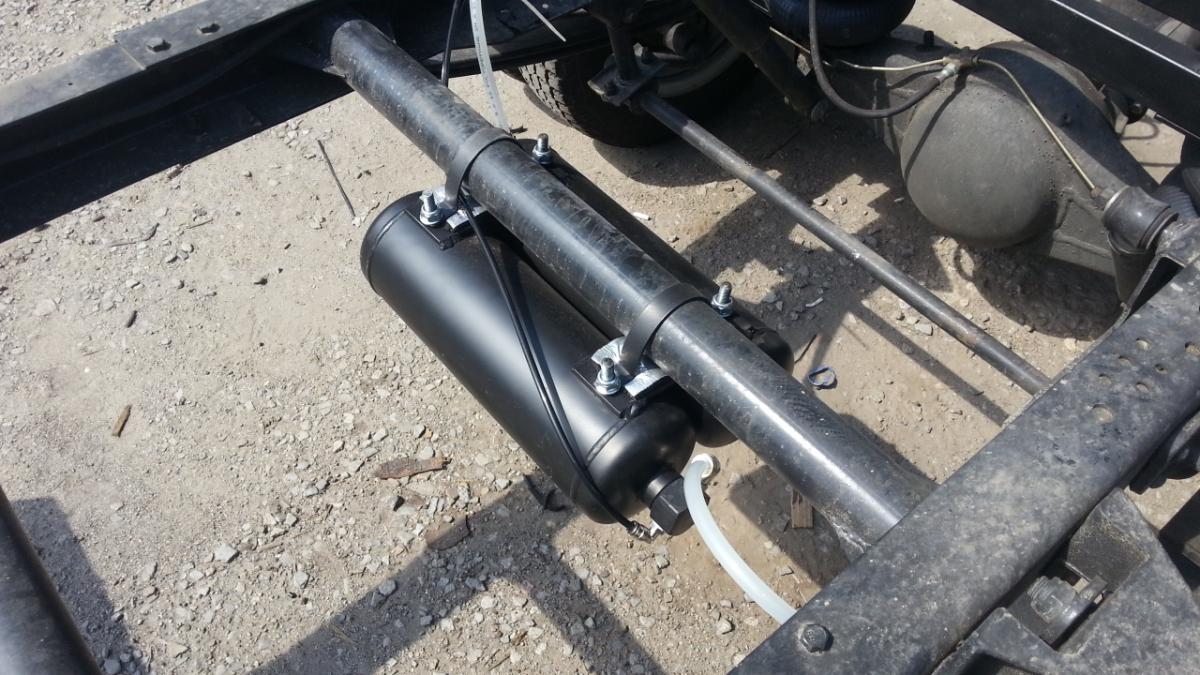

Кедр 1 654 Опубликовано 2 декабря, 2013 (изменено) Не хочу врединой показаться...НО! два не достатка углядел в системе.Во первых для не плохого даже насоса "Беркут-20", любой даже не большой рессивер это как удар по почкам...Зачем тут установлены 3 я даже придумать не могу...?Во вторых ... точечные крепления кронштейной подушек к раме...убью в скором времени последнюю...Что помешало авторам сделать это крепления через ,например трубу 50х50 вложенную внутрь рамы...мне тоже не понятно ...Тут получается вся немыслимая сила( а она дурная просто ) пневмо ...будет давить в раму через 4 точке с каждой стороны...А терпеть эти подушки могут 7 атм..которые на кочках ( типа лежачий полицейский) увеличиваются примерно в 2 раза)...А вообще исполнено со знанием дела...продавательного дела! :D Изменено 2 декабря, 2013 пользователем Кедр 1 Поделиться сообщением Ссылка на сообщение Поделиться на другие сайты
alex134 1 962 Опубликовано 2 декабря, 2013 1.как раз ресиверы, видимо, раму и берегут, с ними подушка работает мягче.2. 3 ресивера, наверно, потому что 3 контура.3. почему ресиверы вредны для насоса ? Поделиться сообщением Ссылка на сообщение Поделиться на другие сайты
Соболёк 282 619 Опубликовано 2 декабря, 2013 1.как раз ресиверы, видимо, раму и берегут, с ними подушка работает мягче.2. 3 ресивера, наверно, потому что 3 контура.3. почему ресиверы вредны для насоса ?Всё верно , два ресивера по одному на каждую подушку , третий накопительный , у меня тоже так сделано . Поделиться сообщением Ссылка на сообщение Поделиться на другие сайты
alex134 1 962 Опубликовано 2 декабря, 2013 Всё верно , два ресивера по одному на каждую подушку , третий накопительный , у меня тоже так сделано .он писАл, что перед, зад лево, зад право - 3 контура. Поделиться сообщением Ссылка на сообщение Поделиться на другие сайты
Кедр 1 654 Опубликовано 2 декабря, 2013 (изменено) Нуможет и будет мягче.чуть чуть...если прямо у подушки будет это рессивер стоять.и трубка будет на 20 мм примерно! ;)А зачем копить воздух? Допустим объём подушки каждой 2 литра...4 подушки равно 8 литров...ТАк?! ДА так-так...ЗАчем ,если нет расхода воздуха качать ещё 30? То есть вместо необходимых 8-ми надо накачать 40 почти ?! ТО есть насоса должен качать примерно в 5 раз дольше необходимого ?! ТАк? да ,так-так! Изменено 2 декабря, 2013 пользователем Кедр Поделиться сообщением Ссылка на сообщение Поделиться на другие сайты
Соболёк 282 619 Опубликовано 2 декабря, 2013 он писАл, что перед, зад лево, зад право - 3 контура.Чёт я не нашёл , где он писАл . А зачем копить воздух?ЗАчем ,если нет расхода воздуха качать ещё 30? Я периодически балуюсь на ходу , ищу ТУ , ..золотую середину комфорта ( жопа то лёгкая на соболе ), пока мне не очень нравится на пустой машине .Нуможет и будет мягче.чуть чуть...если прямо у подушки будет это рессивер стоять.и трубка будет на 20 мм примерно! ;) Да не чуть -чуть , попробуй , потом расскажешь . Поделиться сообщением Ссылка на сообщение Поделиться на другие сайты
Кедр 1 654 Опубликовано 2 декабря, 2013 Не ,а что мешает баловатся путём прямой накачки подушки ? Зачем рессивер то?Потом попробую обязательно.. :) .Есть у меня хитрый план на счёт доп ресивера к подушкам...Но это потом... Поделиться сообщением Ссылка на сообщение Поделиться на другие сайты
alex134 1 962 Опубликовано 2 декабря, 2013 (изменено) Чёт я не нашёл , где он писАл . :lol: попутал с "Эдичем" из Нальчика. в другой теме https://www.gazelleclub.ru/forum/topic/5035-pnevmopodveska-na-gazel/page-97 тот явно написал про 3 контура №1929.редкий случай - два воздушных кулибина в один день :( Изменено 2 декабря, 2013 пользователем alex134 Поделиться сообщением Ссылка на сообщение Поделиться на другие сайты
Соболёк 282 619 Опубликовано 2 декабря, 2013 Не ,а что мешает баловатся путём прямой накачки подушки ? Зачем рессивер то?Потом попробую обязательно.. :) .Есть у меня хитрый план на счёт доп ресивера к подушкам...Но это потом...Нууу, не объясню на пальцах , много писать надо , неКочуу. У меня ещё между подушкой и ресивером стоит клапан двухсторонний, в одну сторону пропускает быстро и много , в обратную постепенно и по чуть-чуть , то есть поймал ты полицейского (лежачего) , воздух из подушки резко переместился в ресивер , а обратно в подушку потихонечку неспеша . Поделиться сообщением Ссылка на сообщение Поделиться на другие сайты
Кедр 1 654 Опубликовано 2 декабря, 2013 Нууу, не объясню на пальцах ,... а обратно в подушку потихонечку неспеша .Глеб делаЛ? Ништяк !!! Поделиться сообщением Ссылка на сообщение Поделиться на другие сайты
alex134 1 962 Опубликовано 2 декабря, 2013 А зачем копить воздух?а пневморучник ? а дудка ? а утечки ? подкачка ? кран уровня, наконец ? или загрузил 1тонну, потом еще 1,5 - зачем качать, если можно открыть клапан и все ? или насосы слабоваты ? Поделиться сообщением Ссылка на сообщение Поделиться на другие сайты
