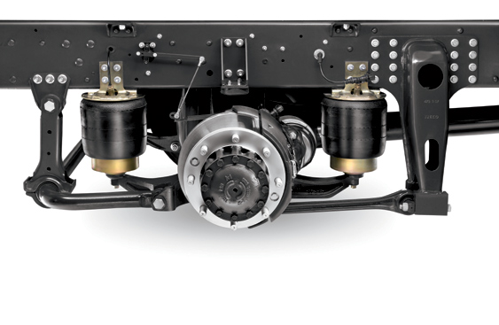

газель2005 2 720 Опубликовано 26 января, 2014 (изменено) Рустэм,я про эту Изменено 26 января, 2014 пользователем газель2005 1 Поделиться сообщением Ссылка на сообщение Поделиться на другие сайты
rusgg 4 003 Опубликовано 26 января, 2014 красиво,но все равно не тоу меня разность давления в подушках с 2.3 тоннами груза 4.8 и 6.6 кг раньше бывало и 1 и 5 кг, для подушек типа сливы низкое давление смерть, подушка не надувается и терется резинкой внутри Поделиться сообщением Ссылка на сообщение Поделиться на другие сайты

al.karlowitch 60 Опубликовано 26 января, 2014 очень интересная тема.но там на фотках и рессоры и пневмоподвеска,может это перебор?извиняюсь конечно я в этом деле не ас как Вы парни но если пневмо то нафик рессоры?очень интересная тема.но там на фотках и рессоры и пневмоподвеска,может это перебор?извиняюсь конечно я в этом деле не ас как Вы парни но если пневмо то нафик рессоры?мож тяги реактивные нужно ставить? Поделиться сообщением Ссылка на сообщение Поделиться на другие сайты
rusgg 4 003 Опубликовано 26 января, 2014 КоНечно лучше рычаги и подушки, только не на газели... Поделиться сообщением Ссылка на сообщение Поделиться на другие сайты
колобок 7 167 Опубликовано 26 января, 2014 если пневмо то нафик рессоры?мост то кто держать будет Поделиться сообщением Ссылка на сообщение Поделиться на другие сайты
gavriloff 404 Опубликовано 26 января, 2014 на одиночках не видел.Плохо смотрел. гдето тут заливали что один ставиться и стабилизаторСмотря какое авто. На тягачах один. Поделиться сообщением Ссылка на сообщение Поделиться на другие сайты
rusgg 4 003 Опубликовано 26 января, 2014 Плохо смотрел.Смотря какое авто. На тягачах один.да тоже думаю бывает по одному крану на мост, по этому часто вижу кривые фуры видимо Поделиться сообщением Ссылка на сообщение Поделиться на другие сайты
al.karlowitch 60 Опубликовано 26 января, 2014 мост то кто держать будетдумаю что мост реактивки должны держать.а так по сути лишний вес и лишняя жёсткость зачем газельке?если тоннаж приличный возить то авто поболее груз.подьёмностью нужен.думаю что мост реактивки должны держать.а так по сути лишний вес и лишняя жёсткость зачем газельке?если тоннаж приличный возить то авто поболее груз.подьёмностью нужен.эабыл добавить и стабилизатор. Поделиться сообщением Ссылка на сообщение Поделиться на другие сайты
колобок 7 167 Опубликовано 26 января, 2014 думаю что мост реактивки должны держать.а так по сути лишний вес и лишняя жёсткость зачем газельке?вес рессор не тяжелее веса штанг,да и лишний колхоз (штанги) ни к чему Поделиться сообщением Ссылка на сообщение Поделиться на другие сайты
al.karlowitch 60 Опубликовано 26 января, 2014 штанги пустотелые.да и лазить потом там всё равно придётся и ни к чему не подберёсся. Поделиться сообщением Ссылка на сообщение Поделиться на другие сайты
