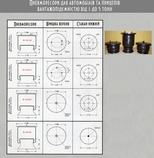

МВД 0 Опубликовано 16 февраля, 2014 Blitz,Привет! А у нас в Украине есть сливы разных видов. Может, что-то выберешь.Я правда на газель начел ставить еще не доделал полностью Поделиться сообщением Ссылка на сообщение Поделиться на другие сайты
Liwa20 0 Опубликовано 9 апреля, 2014 Ребят нашел вот такой вариант пневмоподвески на Газель,что скажите http://www.ressora.net/shop/40/desc/pnevmopodveska-gazelИ у них же нашел пневмобаллон на Лиаз 677 (там в теме выше читал)http://www.ressora.net/shop/353/desc/pnevmoballon-laz-trollejbus Поделиться сообщением Ссылка на сообщение Поделиться на другие сайты
эдич 3 212 Опубликовано 10 апреля, 2014 Ребят нашел вот такой вариант пневмоподвески на Газель,что скажите http://www.ressora.net/shop/40/desc/pnevmopodveska-gazelИ у них же нашел пневмобаллон на Лиаз 677 (там в теме выше читал)http://www.ressora.net/shop/353/desc/pnevmoballon-laz-trollejbusУ большинства Газелей именно такие подушки и стоят. 2В220 стоят на полуприцепе на ленивце, цена от 1700 до 2500, в зависимости от производителя. Эти подушки хороши для увеличения грузоподьемности и к ним надо ставить односторонние аммортизаторы, кто то ставит дополнительные рессиверы (иначе без груза начинает пинатся). Подушки типа слив лучше по мягкости, и не требуют установки односторонних амортизаторов или доп. рессиверов, но труднее в установке. Поделиться сообщением Ссылка на сообщение Поделиться на другие сайты
rusgg 4 002 Опубликовано 10 апреля, 2014 Я ставил к ним ресивер от камаза и на каждую по 5 литров. Далеко им до сливы в любом случае. Поделиться сообщением Ссылка на сообщение Поделиться на другие сайты

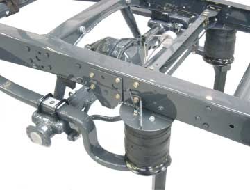

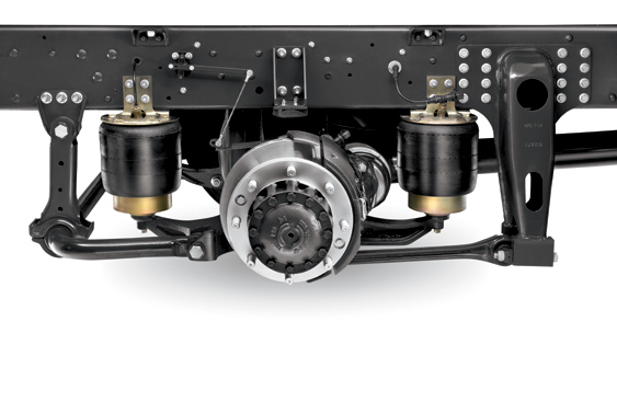

alex134 1 962 Опубликовано 10 апреля, 2014 рустем, погляди http://vk.com/wall197132134_1645 что скажешь ? Поделиться сообщением Ссылка на сообщение Поделиться на другие сайты
Liwa20 0 Опубликовано 10 апреля, 2014 Все таки рискнул изаказал у них. Все понравилось : зад не садится и МЯГКОСТЬ хода вполне ощутимая.Неожиданно (так как думал что разницы не будет) но доволен) Поделиться сообщением Ссылка на сообщение Поделиться на другие сайты
rusgg 4 002 Опубликовано 10 апреля, 2014 рустем, погляди http://vk.com/wall197132134_1645 что скажешь ?хорошая идея, если на Валдай поставят. То думаю можно и на газель ее поставить 1 Поделиться сообщением Ссылка на сообщение Поделиться на другие сайты
alex134 1 962 Опубликовано 10 апреля, 2014 хорошая идея, если на Валдай поставят.вапрос в цене. как думаешь, галстук будет ? как будет мост центроваться ? Поделиться сообщением Ссылка на сообщение Поделиться на другие сайты
rusgg 4 002 Опубликовано 10 апреля, 2014 видимо как на рисунке будет.две доп продольные тяги красные и поперечная зеленая. Поделиться сообщением Ссылка на сообщение Поделиться на другие сайты
газель2005 2 708 Опубликовано 10 апреля, 2014 (изменено) вопрос в ценеговорит же 60тыс. Изменено 10 апреля, 2014 пользователем газель2005 Поделиться сообщением Ссылка на сообщение Поделиться на другие сайты
rusgg 4 002 Опубликовано 10 апреля, 2014 И в тоже время пишут что цена будет сравнима с ресорной... Поделиться сообщением Ссылка на сообщение Поделиться на другие сайты
alex134 1 962 Опубликовано 10 апреля, 2014 (изменено) да мутят просто, "тему пробивают"... а цена от спроса зависит. в единичном экземпляре и 200 может стОить ))))))) а на потоке при стоимости рессор в 10тр - может и "сравниться" раза в 2 (40тр - почему бы нет?) Изменено 10 апреля, 2014 пользователем alex134 Поделиться сообщением Ссылка на сообщение Поделиться на другие сайты
rusgg 4 002 Опубликовано 10 апреля, 2014 Полуресоры по 7 рублей, подушки по 4, тяги наверное по 4 тыс. Вот уже 34,и плюс монтаж тоже видимо не меньше. Это в потоке, если все будет делать автоматы, а не ручной труд эксплуатироваться Поделиться сообщением Ссылка на сообщение Поделиться на другие сайты
alex134 1 962 Опубликовано 10 апреля, 2014 (изменено) говорит же 60тыс.наверно, себестоимость. :o Изменено 10 апреля, 2014 пользователем alex134 Поделиться сообщением Ссылка на сообщение Поделиться на другие сайты
