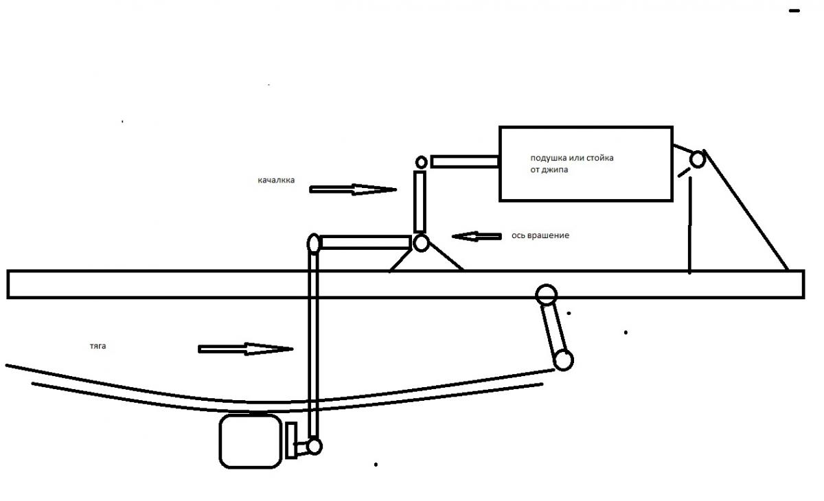

Goga 130 Опубликовано 12 апреля, 2014 Как вам такой проект? резать не надо раму. нагрузка вдоль . можно использовать пневмостойки от джипа или ваз аммотизаторы на мсте Поделиться сообщением Ссылка на сообщение Поделиться на другие сайты
rusgg 4 003 Опубликовано 12 апреля, 2014 Толщина и вес этих рычагов будет 500кг Поделиться сообщением Ссылка на сообщение Поделиться на другие сайты
газель2005 2 722 Опубликовано 12 апреля, 2014 А зачем мост жать вперед? :blink: Поделиться сообщением Ссылка на сообщение Поделиться на другие сайты
rusgg 4 003 Опубликовано 12 апреля, 2014 А зачем мост жать вперед? :blink:дополнительная тяга, или толчек :-) Поделиться сообщением Ссылка на сообщение Поделиться на другие сайты

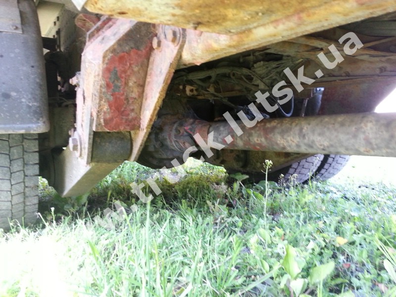

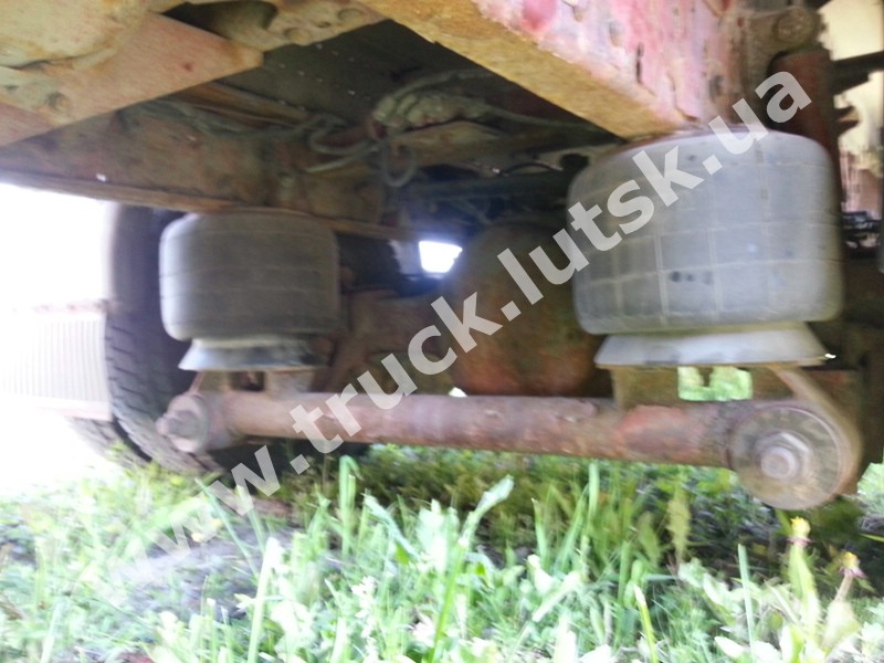

эдич 3 212 Опубликовано 12 апреля, 2014 получается опять П-образная конструкция, трубы жесткие играть не будут при поперечных раскачках, порвут раму и площадки с моста вырвутПоперечная тяга не даст никаким раскачкам. Примерно как здесь, только как можно подлинее, и сделать как у рулевой тяги для регулировки схождения задних колес. Получается у моста три точки опоры, два спереди и продольная на самом мосту. Поделиться сообщением Ссылка на сообщение Поделиться на другие сайты
эдич 3 212 Опубликовано 12 апреля, 2014 Вот нашел. Нет здесь не рессор не полурессор. Поделиться сообщением Ссылка на сообщение Поделиться на другие сайты
эдич 3 212 Опубликовано 12 апреля, 2014 те что стоят у меня в идеале мне подходят, но качает машину не по детски.Нужно шире ставить их.У меня подушки стоят уже чем у тебя, раскачивало тоже пока не поставил самодельный стабилизатор (взял на разборке не знаю от какой машины) подошло почти без переделок. Сейчас нет раскачки. Поделиться сообщением Ссылка на сообщение Поделиться на другие сайты
Соболёк 282 619 Опубликовано 12 апреля, 2014 (изменено) Поперечная тяга не даст никаким раскачкам. Нет связи поперечной тяги с раскачкой , тяга служит чтоб мост в сторону не уводило , а раскачка идёт от того , что подушки стоят рядом , то есть ближе к центру , здесь два решения , либо мощные амортизаторы , либо надо подушки уводить дальше от центра + мощный стабилизатор , но есть риск порвать раму . Изменено 12 апреля, 2014 пользователем Соболёк 282 Поделиться сообщением Ссылка на сообщение Поделиться на другие сайты
эдич 3 212 Опубликовано 12 апреля, 2014 Нет связи поперечной тяги с раскачкой , тяга служит чтоб мост в сторону не уводило , а раскачка идёт от того , что подушки стоят рядом , то есть ближе к центру , здесь два решения , либо мощные амортизаторы , либо надо подушки уводить дальше от центра + мощный стабилизатор , но есть риск порвать раму .Здесь речь идет о раскачке моста при п - образной конструкции крепления моста к раме. Поделиться сообщением Ссылка на сообщение Поделиться на другие сайты
Соболёк 282 619 Опубликовано 12 апреля, 2014 Здесь речь идет о раскачке моста при п - образной конструкции крепления моста к раме.Это ты так думаешь , что про это идёт , на самом деле про раскачку из стороны в сторону , если по русски объяснить , то стань у бокового борта и качай машину , речь идёт о такой раскачке ! :P Поделиться сообщением Ссылка на сообщение Поделиться на другие сайты

rusgg 4 003 Опубликовано 12 апреля, 2014 N819 подушки похоже мягче ресор, по этому их нужно ставить шире ресор :-( Поделиться сообщением Ссылка на сообщение Поделиться на другие сайты
