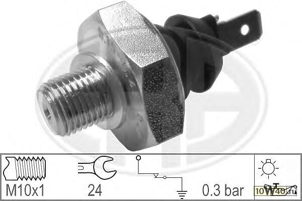

zoe76 12 Опубликовано 26 июля, 2016 А если переходник сделать? Поделиться сообщением Ссылка на сообщение Поделиться на другие сайты
Toyota007 2 890 Опубликовано 26 июля, 2016 А если переходник сделать?Тоже без проблем.Все датчики работаю по принципу мембрана на массу и все.Рабочий диапазон.0,6 открытие,0.2-0,3 закрытие.Вот например датчик ВАГ. http://10w40.ru/tecdoc/img.php?art=2947686&nr=1&format=.jpg Поделиться сообщением Ссылка на сообщение Поделиться на другие сайты
russpb 84 Опубликовано 26 июля, 2016 (изменено) Toyota007,я ж написал именно с нашей резьбой 1/4x18NPTFконструкция у всех одна, так как надежней не бывает. Вопрос в том что может не изготовления датчика виновато а то что его накрывает? Изменено 26 июля, 2016 пользователем russpb Поделиться сообщением Ссылка на сообщение Поделиться на другие сайты
Toyota007 2 890 Опубликовано 26 июля, 2016 Вопрос в том что может не изготовления датчика виновато а то что его накрывает?И,что его может накрывать?Обычное моторное масло? :blink: Поделиться сообщением Ссылка на сообщение Поделиться на другие сайты
russpb 84 Опубликовано 26 июля, 2016 это просто предположение, сам ломаю голову. из последнего думаю может избыточное давление рвет мембрану.у тебя же механика стоит, не замечал каких нибудь резких скачков?ну не может же быть что простейшие датчики делают такого качества, еще и на конвейер поставляют а на другие машины нормально все.если только это не заказ vaga или других конкурентов коммтранспорта Поделиться сообщением Ссылка на сообщение Поделиться на другие сайты
Toyota007 2 890 Опубликовано 26 июля, 2016 а на другие машины нормально все.Ты не поверишь,почти на все отечественные авто они одинаковые.Кроме ваза,и то там только шаг резьбы другой.у них у всех наших только разница или болт или папа на провод вот и все. Причем вольтаж 12-24 тоже значения ни имеют.А почему ломаются сам не знаю.Но поменял их тоже много.Сейчас даже плюнул их менять живу стрелкой. Поделиться сообщением Ссылка на сообщение Поделиться на другие сайты
Slava 67 176 Опубликовано 26 июля, 2016 Toyota007,не понял, как можно конусную резьбу перевести в другую ?вот можно по выбирать:11320 1/4x18NPTF 0,4012002 1/4x18NPTF 0,4512220 1/4x18NPTF 0,3012610 1/4x18NPTF 0,30-0,5013510 1/4x18NPTF 0,2513520 1/4x18NPTF 0,4013530 1/4x18NPTF 0,40 Разъемы разныеогромное спасибо!!!И,что его может накрывать?Обычное моторное масло? :blink:может. текстолитовая шестерня у меня родной вместе с ней умер, она же по чуть стачивается, а фильтр масленый не способен пыль эту удержать, больше наш двигатель ничем от остальных не отличается, все, смейтесь и кидайте тапками :D :D :D Поделиться сообщением Ссылка на сообщение Поделиться на другие сайты
Slava 67 176 Опубликовано 26 июля, 2016 Toyota007,не понял, как можно конусную резьбу перевести в другую ?вот можно по выбирать:11320 1/4x18NPTF 0,4012002 1/4x18NPTF 0,4512220 1/4x18NPTF 0,3012610 1/4x18NPTF 0,30-0,5013510 1/4x18NPTF 0,2513520 1/4x18NPTF 0,4013530 1/4x18NPTF 0,40 Разъемы разныевсе датчики фирмы FAE, а как у них с качеством, не в курсе? там просто и hella и beru, и оригинал форда по космической ценесебе буду брать из серии 13520, там как у нас, только шпилька торчит, а не болт как у нас Поделиться сообщением Ссылка на сообщение Поделиться на другие сайты
russpb 84 Опубликовано 26 июля, 2016 оригинал форда по космической ценеу форда все так, а как узнаешь чьё в коробочке лежит, так от ценников нолики отскакивают :D :D :D Поделиться сообщением Ссылка на сообщение Поделиться на другие сайты

Toyota007 2 890 Опубликовано 18 сентября, 2017 ребят а датчик аварииного давленя масла ваза подходит на 4216Нет не подойдет,если только через переходник,шаг резьбы разный.Но через переходник поставить нет проблем.ВАЗовские меньше ломаются. Поделиться сообщением Ссылка на сообщение Поделиться на другие сайты
Леха Тамбовский 1 Опубликовано 23 сентября, 2017 замучил этот датчик тоже. Решил по совету toyota заменить на иномарочный. Начал подбирать по параметрам и возник вопрос . "давление переключения" - от 0.2 до 0.6 разброс. Лучше выбрать ближе к 1(одному) очку верно? 0.6 . Что бы заранее предупреждал о падении давления. Или не так я мыслю? Поделиться сообщением Ссылка на сообщение Поделиться на другие сайты
Валерий(69) 1 510 Опубликовано 23 сентября, 2017 Датчик аварийного давления масла на УМЗ срабатывает при давлении 39–78 кПа (0,4–0,8 кгс/см2). Поделиться сообщением Ссылка на сообщение Поделиться на другие сайты
