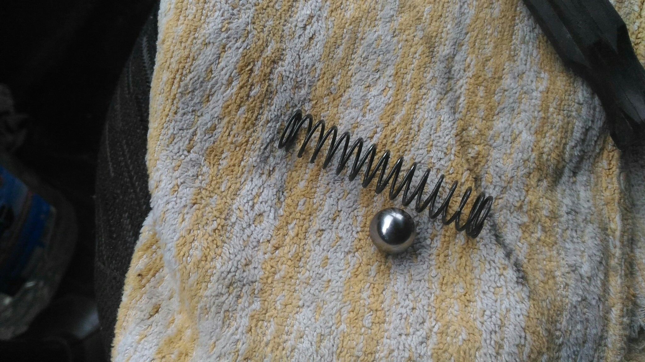

Алексей Ф. 9 674 Опубликовано 18 февраля, 2019 Купил новый датчик, так как от старого перестала загораться лампочка при включении зажигания .Датчик купил у частника за 75 руб , сказали Пенза.Решили на сервисе закрутить датчик вместо заглушенного штуцера на масляный радиатор, что бы не мучатся со штатным датчиком.Прикрутили датчик , удлинили провод - горит лампочка при включенном зажигании. Завел - погасла и больше не загорается , даже на заглушенном двигателе ! Купил в другом магазине датчик за 70 руб , якобы Калуга , но визуально такой же))Та же самая фигня - сразу горит лампочка, после запуска двигателя гаснет и больше не загорается!Выкрутили датчик, закрутили по новой - горит лампочка. Завел - погасла . Заглушил и включил зажигание - не горит!!!Что за фигня то ?? Замыкаешь провод на массу - горит.Первый датчик и рядом остатки штуцера подачи на радиатор - лет пять ездил с этим огрызком. Поделиться сообщением Ссылка на сообщение Поделиться на другие сайты
Toyota007 2 889 Опубликовано 18 февраля, 2019 (изменено) Алексей Ф., Леша,ну ты блин даешь!!! :lol:Ты закрутил датчик в масло-клапан радиатора.И в нем после заглушенного мотора остается остаточное давление.Шар запирает седло и давления хватает,что бы мембрана датчика обратно не легла на массу.Я такого ещё не разу не видел... :D :lol: :DРазбери этот клапан,вынь кишки,там пружина с шариком,и все станет работать нормально. Изменено 18 февраля, 2019 пользователем Toyota007 2 Поделиться сообщением Ссылка на сообщение Поделиться на другие сайты
Алексей Ф. 9 674 Опубликовано 18 февраля, 2019 Toyota007, надо выкрутить эту заглушку круглую с торца клапана ? Под ней кишки ? Поделиться сообщением Ссылка на сообщение Поделиться на другие сайты

Toyota007 2 889 Опубликовано 18 февраля, 2019 Toyota007, надо выкрутить эту заглушку круглую с торца клапана ? Под ней кишки ?Так,то все правильно,но вот шар так ты не сможешь достать,придется проворачивать в низ,что бы он выпал. 1 Поделиться сообщением Ссылка на сообщение Поделиться на другие сайты
Алексей Ф. 9 674 Опубликовано 19 февраля, 2019 По пути заехал в сервис на пять минут - выкрутили пробку клапана , пружина сама выпала, шарик вытащили телескопической указкой с магнитом. Все теперь работает ))Ладно я отупел за 20 лет работы за рулем , но слесаря то пенсионеры то же тупят)) 2 Поделиться сообщением Ссылка на сообщение Поделиться на другие сайты
Toyota007 2 889 Опубликовано 19 февраля, 2019 Алексей Ф., Чего ты Лех!!!!Бывает,главное причина нашлась. :rolleyes:Ларец то просто открывался.. Поделиться сообщением Ссылка на сообщение Поделиться на другие сайты
