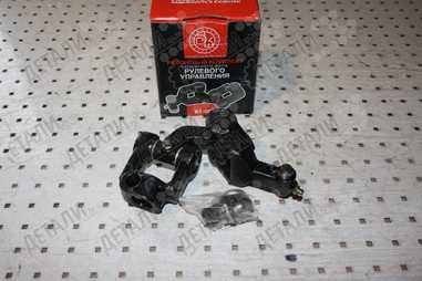

АнтонГаз 0 Опубликовано 8 декабря, 2013 (изменено) Добрый день всем форумчанам! У меня накрылся рулевой карданчик, их в продаже пять производителей(у нас по крайней мере) а какой выбрать незнаю так как ещё не разу его не менял! Поетому прошу совета, кто какие ставил и как ходили? вот те что у нас есть: Или свои варианты! Зарание багобарен за помощь!!! Изменено 8 декабря, 2013 пользователем шурик 60 Поделиться сообщением Ссылка на сообщение Поделиться на другие сайты

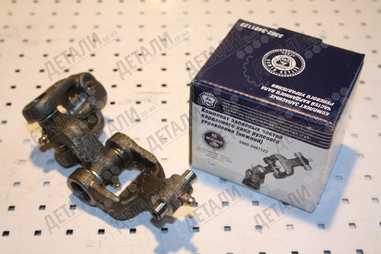

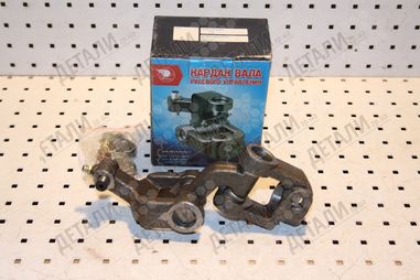

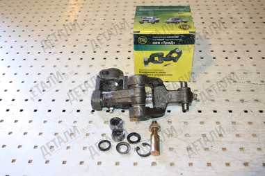

АнтонГаз 0 Опубликовано 8 декабря, 2013 Вот список который недали показать по ссылке: Карданный вал руля низ Павлово Цена 204грн или 816руб Карданный вал руля низ ОАО ГАЗ 316грн или 1264руб Карданный вал руля низ Трид 227грн или 908руб Карданный вал руля низ Прогресс Россия 221грн или 884руб Карданный вал руля низ Прогресс не Россия 98грн или 392руб Поделиться сообщением Ссылка на сообщение Поделиться на другие сайты
вилли 945 Опубликовано 8 декабря, 2013 Поетому прошу совета, кто какие ставил и как ходили?Из своего опыта скажу : берёшь всё что дают,с условием что вернёшь если не пригодится.Ездишь и сравниваешь их друг с другом по чистоте мехобработки и др.визуальным признакам,короче что больше понравится Поделиться сообщением Ссылка на сообщение Поделиться на другие сайты

АнтонГаз 0 Опубликовано 9 декабря, 2013 Кто что ещё посоветует? Карданный вал руля низ Павлово Цена 204грн или 816рубКарданный вал руля низ ОАО ГАЗ 316грн или 1264рубКарданный вал руля низ Трид 227грн или 908рубКарданный вал руля низ Прогресс Россия 221грн или 884рубКарданный вал руля низ Прогресс не Россия 98грн или 392руб Поделиться сообщением Ссылка на сообщение Поделиться на другие сайты
