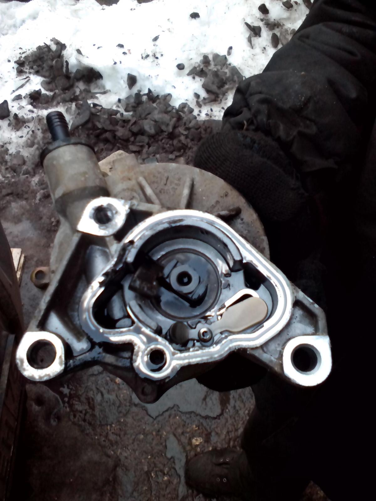

МаксГазель 8 Опубликовано 23 декабря, 2013 Случилась вот такая беда: ехал по трассе все приборы работают в штатном режиме))) хотел обогнать фуру, смотрю не успею, раз по тормозам, а педаль то каменная, от тормозился конечно все норм , дабы расстояние с запасом было, доехал до дома, проверил главный все норм, оставалось грешить на вакумник, нажимаю на педаль тормоза,держу ,завожу движку, а педаль как стояла так и не сдвинулась, . сразу курить форум полез... все сводилось к тому что вакумник, сегодня купил поставил,продаётся только в сборе с гтц =5 рублей((( поставил прокачал, довольный как младенец завожу..тут радость пропала, педаль как была каменной так и осталась, снял шланг который как в последствии сегодня узнал идет на вакумный усилитель!!!!! все продул, все дуется , все норм, оба клапана в норме ,шланг не забит, завожу без шланга ,без клапанов , а насос не всасывает... выходит накрылся он, вот так методом проб и ошибок и пришел к выводу . что наверно вакум насос накрылся, да и ребята на форуме в личке отписались что скорее всего вак насос, отдельное спасибо "Мехцеху" , завтра разберу все посмотрю, отпишусь коллеги, надеюсь мой горький опыт кому либо поможет, если у кого , что то было аналогичное пишите пожалуйста!!!!! Поделиться сообщением Ссылка на сообщение Поделиться на другие сайты

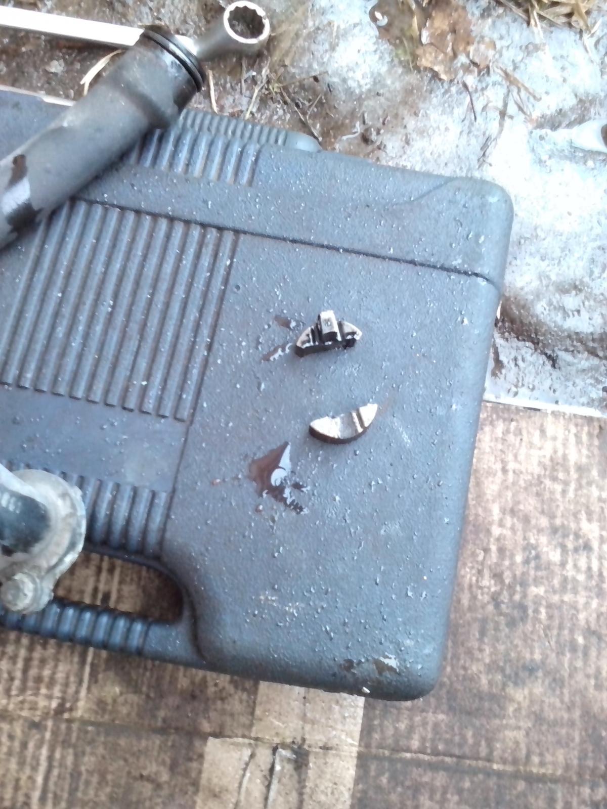

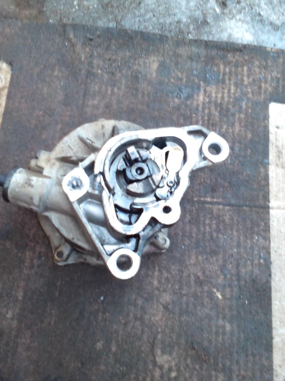

МаксГазель 8 Опубликовано 24 декабря, 2013 Вообщем заклинило насос, сняли сегодня а там беда!!!! коленвалом провернуло раскрашило.... Поделиться сообщением Ссылка на сообщение Поделиться на другие сайты

МаксГазель 8 Опубликовано 24 декабря, 2013 НАСОС СТОИТ ОТ 3 и выше я взял за 4 новый. Поделиться сообщением Ссылка на сообщение Поделиться на другие сайты
МаксГазель 8 Опубликовано 24 декабря, 2013 вот что обнаружили при вскрытии, одну частичку так и не нашли.. Поделиться сообщением Ссылка на сообщение Поделиться на другие сайты

МаксГазель 8 Опубликовано 25 декабря, 2013 вообщем поменял насос , все норм ... при сьеме если кто будет сталкиваться, нужно снять верхнюю планку железную , где замок капота, затем снять пластиковый патрубок он мешает не подлесть, крепиться он на одном болтике, и с другой стороны просто выдергивается, вот вроде и все... насос откручивайте внимательней !!!! особенно левый верхний болтик ,там их 2, откручивать надо верхний!!!!!! Поделиться сообщением Ссылка на сообщение Поделиться на другие сайты

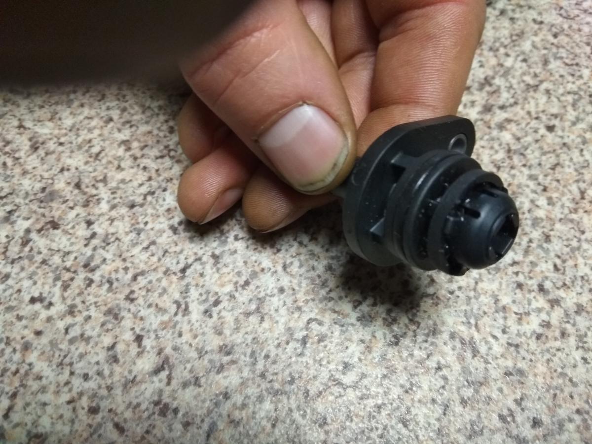

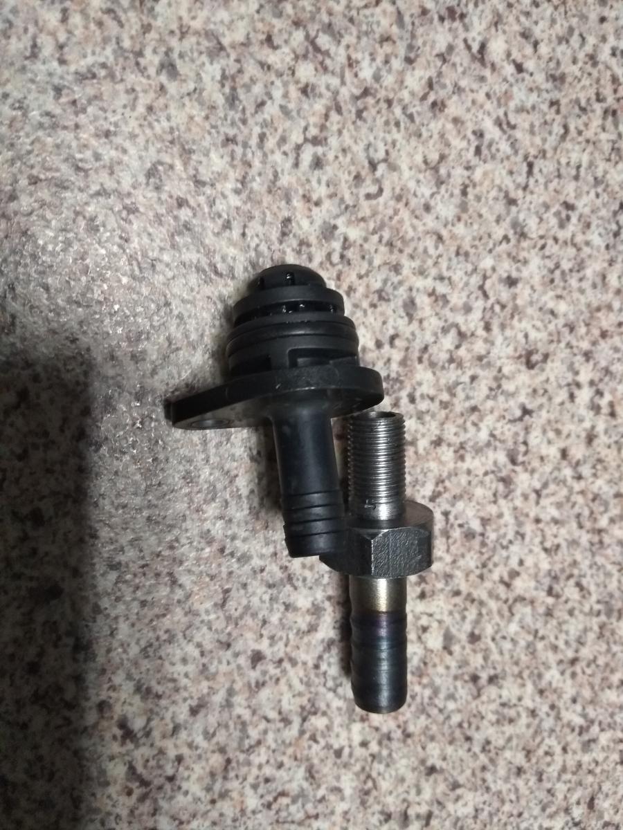

sdmitrys 0 Опубликовано 7 февраля, 2018 Сломал случайно штуцер вакуумного насоса. Поездил по магазам, ничего не нашел, только в сборе насос. Кто-нибудь сталкивался с такой бедой? Поделиться сообщением Ссылка на сообщение Поделиться на другие сайты
gazelist24rus 494 Опубликовано 7 февраля, 2018 (изменено) sdmitrys, Там шарик-клапан с пружинкой. Попробуй штуцер с резьбой. Глубина резьбы до клапана 5 мм. Если с клеем может и получится. Изменено 7 февраля, 2018 пользователем gazelist24rus 1 Поделиться сообщением Ссылка на сообщение Поделиться на другие сайты
