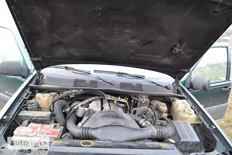

СашаHulk 0 Опубликовано 6 января, 2014 Вот фотки подкапотки Jeep Grand Cherokee ZJ 1993-98Вроде все сходится. Поделиться сообщением Ссылка на сообщение Поделиться на другие сайты
