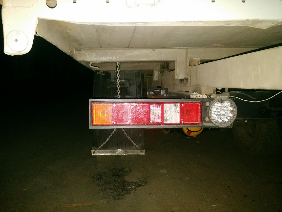

aleks2 1 219 Опубликовано 13 февраля, 2014 Валдайчик, тент, 6м - задним ходом в темноте ничего не видно, штатные лампочки уныло светят. Заменил на светодиодныеСлева штатная 21вт/450люмен, справа светодиод (150светодиодов) 9вт/1500люмен. Заменил естественно обе, для наглядности сфоткал разныеПока по двору тока покатал, сильно лучше стало. Не хватит если, поставлю Хеллу рабочего света на лампе Н3 специально для тентованных машин (ставится как можно ниже в отличии от CloseRange которому надо 2м высоты как минимум)Цена вопроса за светодиоды 500руб/штпоставил такие диоды толку мало.светят ярче конечно но не туда куда надо.буду фару ставить Поделиться сообщением Ссылка на сообщение Поделиться на другие сайты

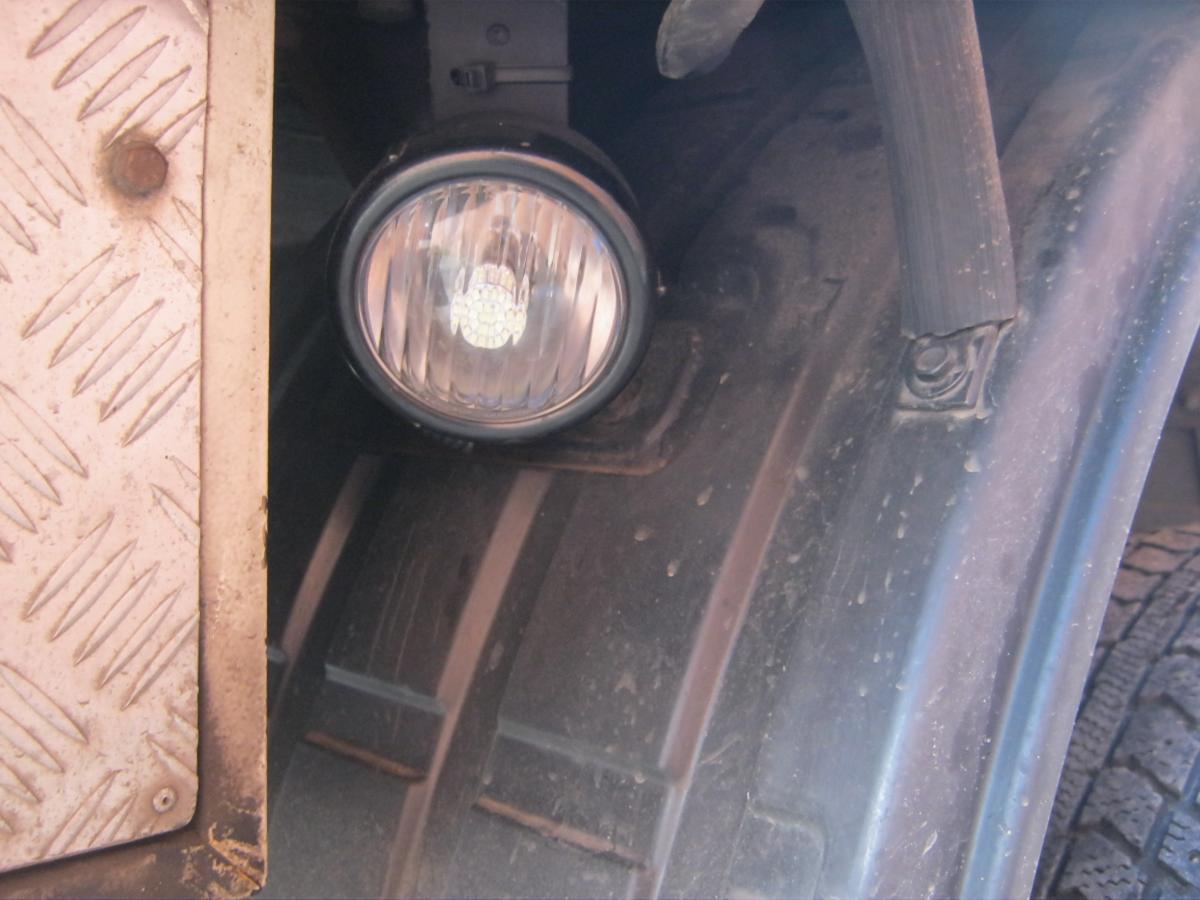

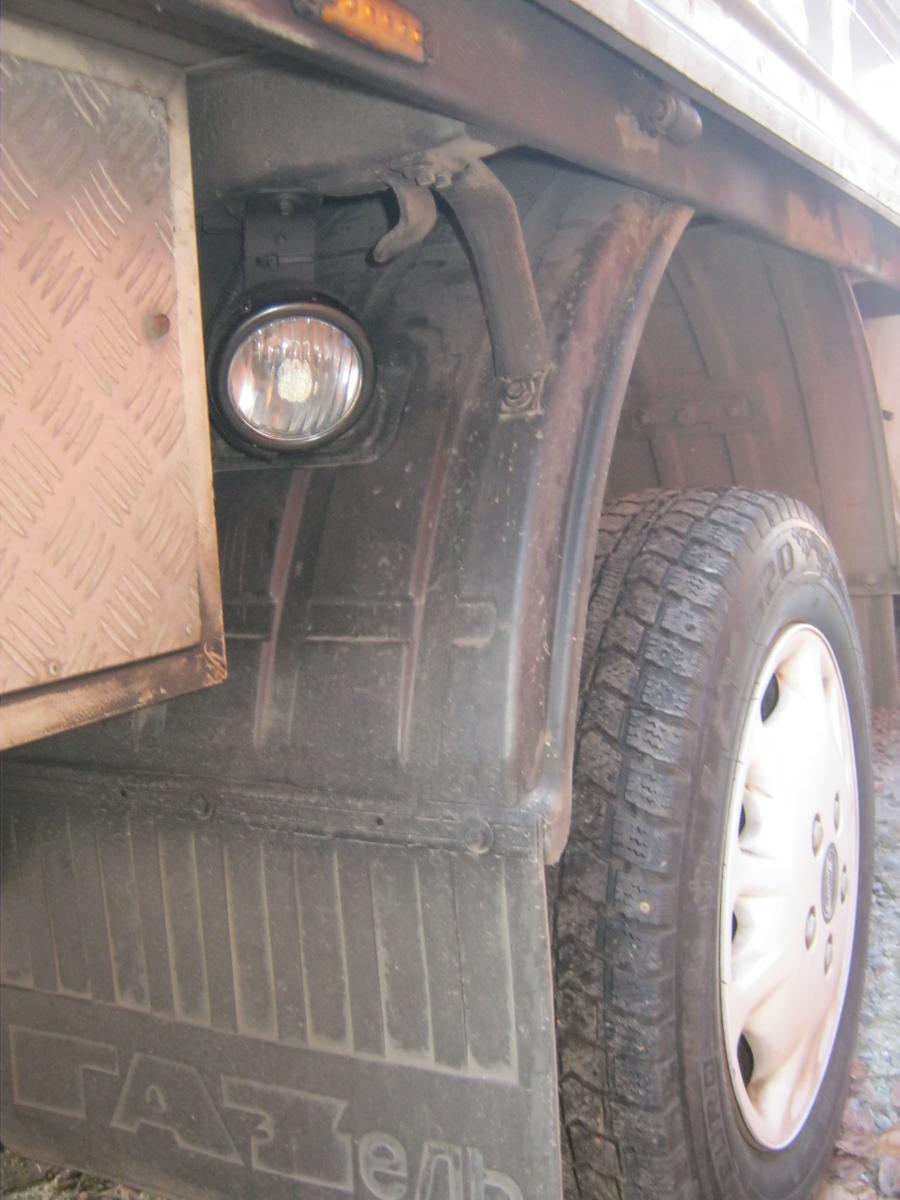

СергейН 117 Опубликовано 12 марта, 2014 Я поставил под задний бампер противотуманки, подключил к зх. Когда назад сдаеш светло. Поделиться сообщением Ссылка на сообщение Поделиться на другие сайты
газель2005 2 766 Опубликовано 13 марта, 2014 А на трассе за них обуть могут,не положено. Поделиться сообщением Ссылка на сообщение Поделиться на другие сайты
Alex030569 7 052 Опубликовано 13 марта, 2014 Я поставил под задний бампер противотуманки, подключил к зх. Когда назад сдаеш светло. А лампы там какие?Ведь для туманок нужен хороший +.И делать надо обязательно через реле.В твоем случае,при длительном использовании туманок,будет греться проводка,что может привести к КЗ. Поделиться сообщением Ссылка на сообщение Поделиться на другие сайты
СергейН 117 Опубликовано 13 марта, 2014 я и сделал через реле, а включается от ламп заднего хода. + провел в багажник. там мне розетка нужна. Поделиться сообщением Ссылка на сообщение Поделиться на другие сайты
СергейН 117 Опубликовано 13 марта, 2014 я опустил, сделал чтоб светило метров на 5.Езжу в основном по городу, а там смотреть надо, чтоб к чему нибудь не паркануться :) . Поделиться сообщением Ссылка на сообщение Поделиться на другие сайты

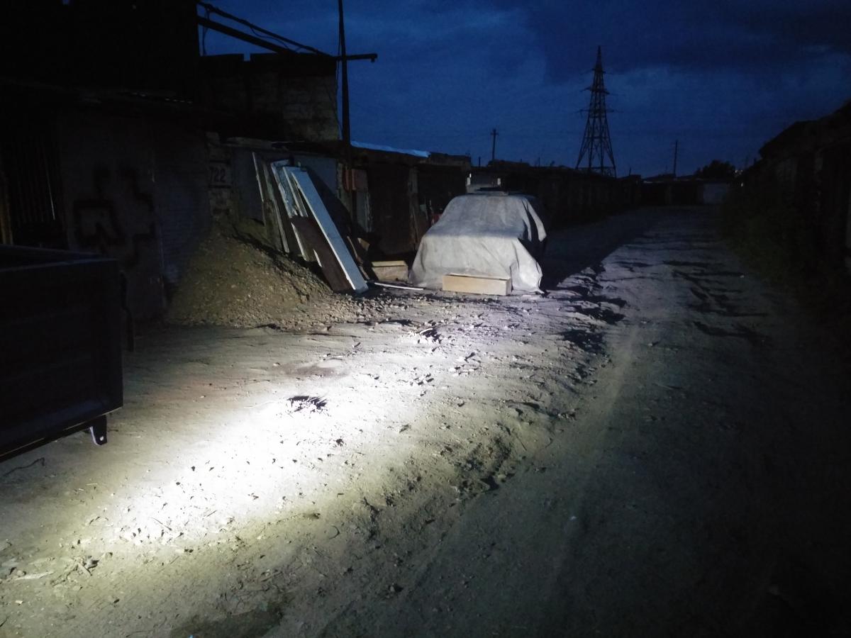

Alex 616 295 Опубликовано 16 октября, 2016 .Давно была идея,да и фара нашлась как в масть...,освещённость в районе заднего правого колёсика в разы стала лучше.- 1 Поделиться сообщением Ссылка на сообщение Поделиться на другие сайты

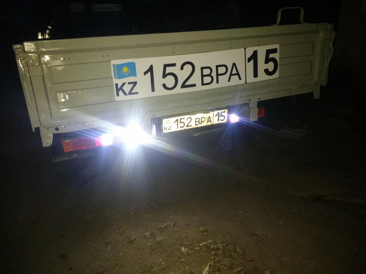

GoldeN 616 Опубликовано 23 июня, 2017 Поставил новые фонари, в них светодиоды + повешал туманку светодиодную 20W теперь светло как днем Поделиться сообщением Ссылка на сообщение Поделиться на другие сайты
