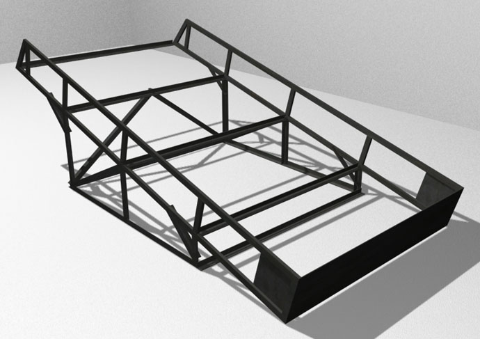

AleksandrB 0 Опубликовано 28 июня, 2008 Я-б за такие деньги, слез с газели и варил-бы катюши, пирамиды, каркасы для длинномеров, каждый день, благо умею! если б заказы были! Судя по рисунку, рабта стоит порядка 10000 без материала одуреть... :blink: Если посчитать затраты, учитывая стоимость используемых и расходных материалов, а также все расходы, связанные с арендой помещений, свет-вода и т.п. А также вложить в стоимость ДОСТОЙНУЮ зарплату работникам, учитывая при этом налоги... то окажется, что дешевле просто не выгодно изготавливать данный продукт. Тем более, что сам по себе товар специфический и ожеатажного спроса на него нет!!! Пользуясь возможностью, хотел бы у участников форума спросить: Какая же Ваша преемлемая цена на подобный продукт? А главное, считаете ли Вы, что здесь существует прямая зависимость между ценой и спросом? Поделиться сообщением Ссылка на сообщение Поделиться на другие сайты

Александр 271 Опубликовано 4 июля, 2008 Если посчитать затраты, учитывая стоимость используемых и расходных материалов, а также все расходы, связанные с арендой помещений, свет-вода и т.п. А также вложить в стоимость ДОСТОЙНУЮ зарплату работникам, учитывая при этом налоги... то окажется, что дешевле просто не выгодно изготавливать данный продукт. Тем более, что сам по себе товар специфический и ожеатажного спроса на него нет!!! Пользуясь возможностью, хотел бы у участников форума спросить: Какая же Ваша преемлемая цена на подобный продукт? А главное, считаете ли Вы, что здесь существует прямая зависимость между ценой и спросом?Товар действительно специфичный, но цена должна быть адекватной. Посчитай скоко нужно материала чтобы сделать пирамиду для перевозки стёкол-окон, цену этих материалов, и потом рпедставь что такое изделие на заказ изготавливают за 15-18 тыс с покраской. И цена твоей "катюши" должна быть явно меньше стоимости пирамиды. И собственно изготовление таких конструкций не должно быть основной политикой фирмы(ИЧП). Я год пытался продать пирамиду, потом из неё просто сделали парник :D Изготовление таких конструкций явно побочный доход фирмы, не основной. И ещё одна немаловажная деталь - здесь народ с РУКАМИ, не такое может сотворить. Поделиться сообщением Ссылка на сообщение Поделиться на другие сайты
Александр 271 Опубликовано 4 июля, 2008 п*здеть все горазды, а вот самим взятся за нечто подобное западло! Если все такие умные и считать умеют, ну купи ты сварочный, болгарку и дрель и вперед! какие проблемы?тут собственно проблема в чём? - в том что у многих есть и болгарка, и дрель, и молоток, и сварочник. а самое главное голова и руки. Следовательно залетать к нам на сайт с такими предложениями немного глуповато. Потом не в последнюю очередь играет тот факт что это штучный товар(изделие), и кидаться на такие предложения никто не будет, не так уж много машин кто снимает тенты для перевозок всяких длинномеров.Афтору следовало бы искать покупателей среди фирм, где очумелых ручек нет или почти нет, или некому заморачиваться такими конструкциями. И денег с фирмы явно поимеешь стоко скоко хочешь. Поделиться сообщением Ссылка на сообщение Поделиться на другие сайты
SERYOGA 1 006 Опубликовано 4 июля, 2008 ну я бы не сказал что товар это штучный, даже в моем маленьком городке очень много ездит бортовых и газелей, и китайцев не только с пирамидой но и одновременно с так называемой катюшей, так что . так что . Я думаю как и Александр, газелист - это кулибин изначальный...Тут не владельцы заводов газет параходов - и такие услуги я думаю не нужны, Если допустим нужна будет катюша или пирамида - а у Александра нет сварочника, я ему дам,если нет болгарки у меня - ее даст мне Александр - грубо говоря... такая услуга нужна но не здесь... Поделиться сообщением Ссылка на сообщение Поделиться на другие сайты
shyrik655 0 Опубликовано 4 июля, 2008 у катюши, если можно так сказать, узкая специализация. если надо с ее помощью что-то перевезти, то надо либо снимать тент( а на это уходит время), либо перднюю стенку срезать, а без нее тент перестает быть тентом. а мне тент очень нужен, да и большинству из вас я думаю тоже. без тента много не по возишь-до первого дождика( хотя это зависит от того, чего возишь) Я себе сделал более удобную и не портящую вид машины конструкцию. весит она не более 70кг, а денег на материал ушло примерно 2500, часть из которых ушло на фанеру для потолка каркаса тента, по которому можно смело ходить при загрузке. вобщем получается я вожу длинномеры над тентом. причем мой багажник снимается за 3 мин, и перед вами обычная газель с обычным тентом, у которой нет никаких лишних железок снаружи портящих вид. если кому интересно, могу описать конструкцию Поделиться сообщением Ссылка на сообщение Поделиться на другие сайты

shyrik655 0 Опубликовано 4 июля, 2008 с фотами если тока позже, есть одна но на ней очень плохо видно, и совсем не видно основного. хотя в принципе там все очень просто- внутри тента, около передней и задней стоек каркаса тента, привариваеш 2 (можно больше, но двух вполне хватает) арки из профиля 60*30. по контуру они примерно должны повторять контур стоек каркаса, борта в закрытом состоянии дожны удерживать их отперемещений при раскачивании. между арками по середине привариваешь продольный профиль так чтобы каркас тента средней частью ложился на него( для того чтобы ходить по верху не опасаясь провалиться) далее делаешь 2 поперечины, на которых непосредственно и будешь возить длинномеры. к ним привариваеш болты, которыми будут крепиться к аркам через тент и фанеру. я делал тоже из профиля сваренного между собой и рогами, что б ниче не падало. в принципе все, остается тока уложить фанеру между каркасом и тентом , и просверлить четыре дырочки для крепления поперечин. подробные фото будут завтра Поделиться сообщением Ссылка на сообщение Поделиться на другие сайты
AleksandrB 0 Опубликовано 4 июля, 2008 у катюши, если можно так сказать, узкая специализация. если надо с ее помощью что-то перевезти, то надо либо снимать тент( а на это уходит время), либо перднюю стенку срезать, а без нее тент перестает быть тентом. а мне тент очень нужен, да и большинству из вас я думаю тоже. без тента много не по возишь-до первого дождика( хотя это зависит от того, чего возишь) Я себе сделал более удобную и не портящую вид машины конструкцию. весит она не более 70кг, а денег на материал ушло примерно 2500, часть из которых ушло на фанеру для потолка каркаса тента, по которому можно смело ходить при загрузке. вобщем получается я вожу длинномеры над тентом. причем мой багажник снимается за 3 мин, и перед вами обычная газель с обычным тентом, у которой нет никаких лишних железок снаружи портящих вид. если кому интересно, могу описать конструкциюс удовольствием почитал и на фото посмотрел. интересно Поделиться сообщением Ссылка на сообщение Поделиться на другие сайты
AleksandrB 0 Опубликовано 4 июля, 2008 (изменено) в свою защиту. Прошу заметить, что наше маленькое предприятие, находиться в Москве... и цены на различного рода услуги и товары здесь соответствующие... Потому и обращаю ваше внимание... Да, цена высокая...и ее можно было снизить, при условии мелкой партиии. Как было замечено выше, это действительно не основной вид деятельности, а всего лишь дополнительная статья дохода. основной же вид деятельности - это, как не странно, сервис полиграфического оборудования. С хорошей базой средств производства, что позволяет самим изготавливать детали высокой сложности. Изменено 4 июля, 2008 пользователем AleksandrB Поделиться сообщением Ссылка на сообщение Поделиться на другие сайты
