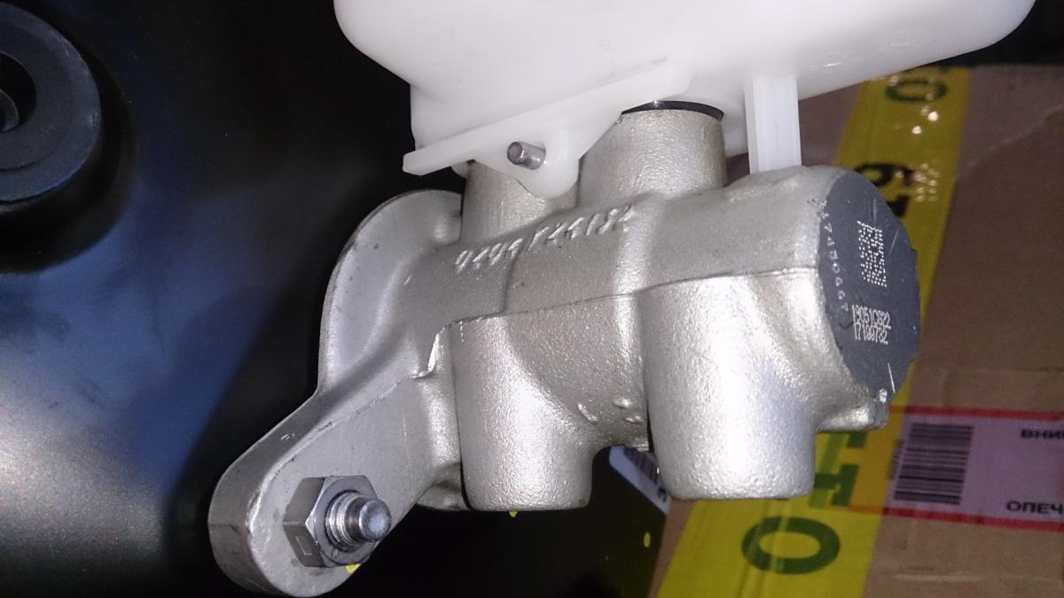

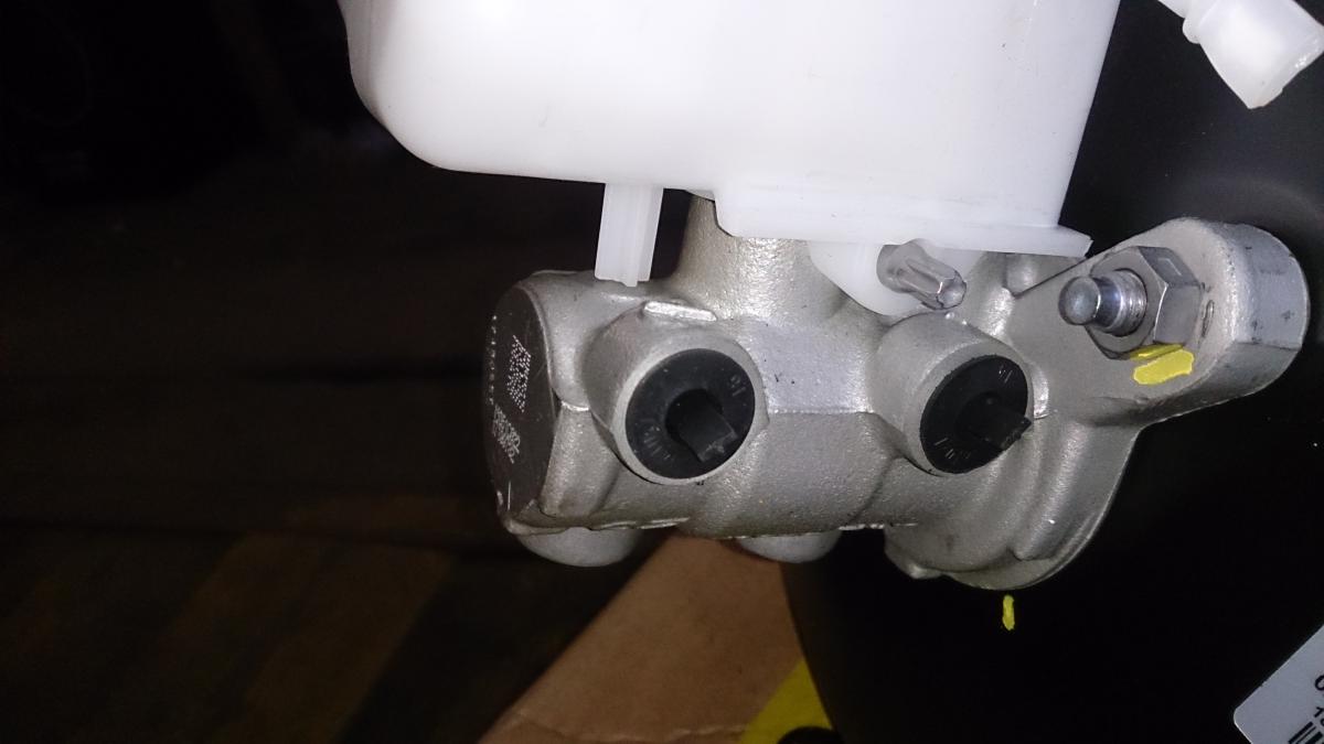

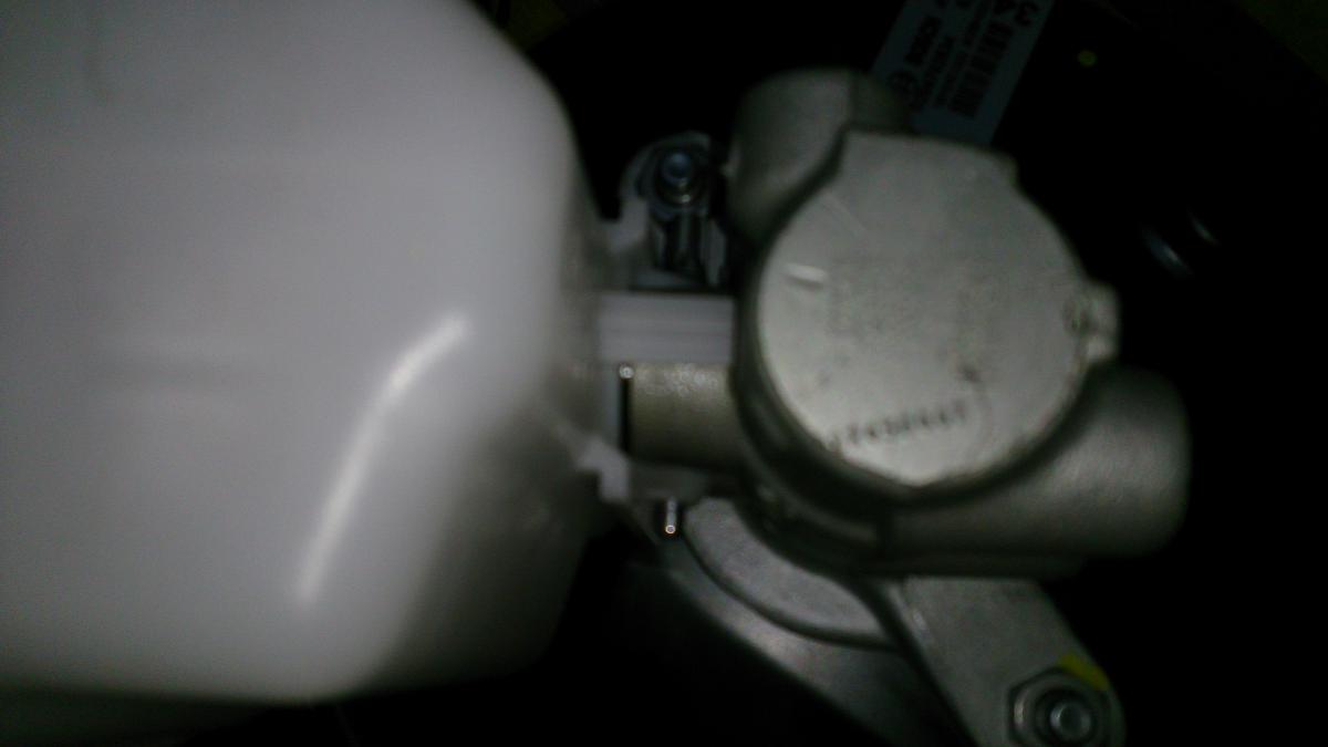

УТЮГ888 943 Опубликовано 6 ноября, 2015 В магазинах видел отдельно в продаже ГТЦ, внешне не "левота".мало видеть, надо сравнить-рядом положи родной -оригинал с конвейера и тот который -"внешне не левота".там всё будет видно невооружённым взглядом. Поделиться сообщением Ссылка на сообщение Поделиться на другие сайты
Slavyan 969 Опубликовано 7 ноября, 2015 У нас в одном магазине тоже отдельно появились, но продавцы говорят что сами разбирают Поделиться сообщением Ссылка на сообщение Поделиться на другие сайты
УТЮГ888 943 Опубликовано 7 ноября, 2015 (изменено) У нас в одном магазине тоже отдельно появились, но продавцы говорят что сами разбирают.разобрал-считай выкинул!на фотках оригинал со всеми отличительными знаками,если есть желание сходи и взгляни,что они там наразбирали.на ГТЦ и самом бачке чёткие оттиски BOSCH логотип производителя и партнамбер. Изменено 7 ноября, 2015 пользователем УТЮГ888 Поделиться сообщением Ссылка на сообщение Поделиться на другие сайты
