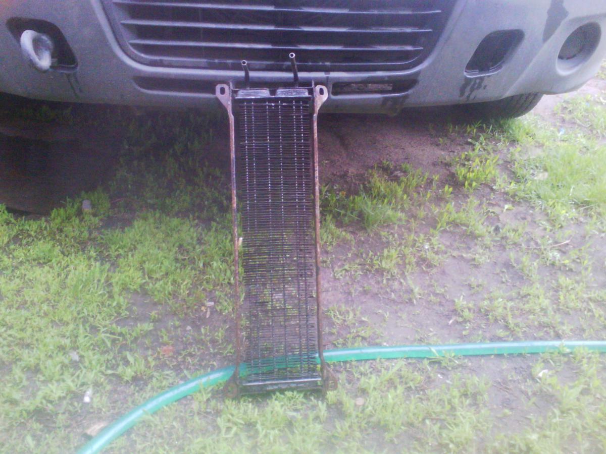

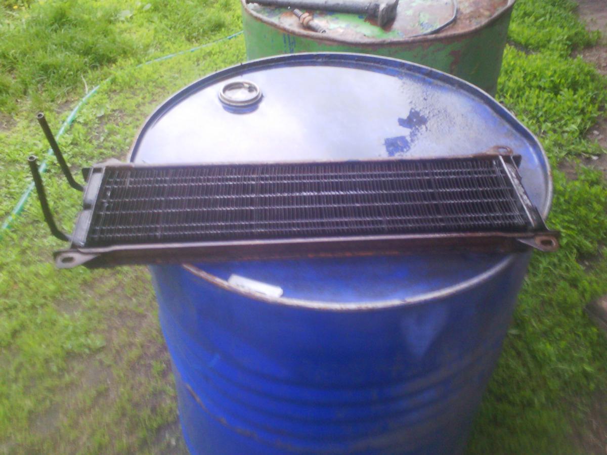

Sobolist73 17 Опубликовано 20 мая, 2015 ребят нашел в гараже радиатор. очень похож на маслянный фиг знат от чего. подойдет для АКПП? трубки не маленькие? Поделиться сообщением Ссылка на сообщение Поделиться на другие сайты
Павел К 8 Опубликовано 20 мая, 2015 Поставь хуже не будет ! Поделиться сообщением Ссылка на сообщение Поделиться на другие сайты
