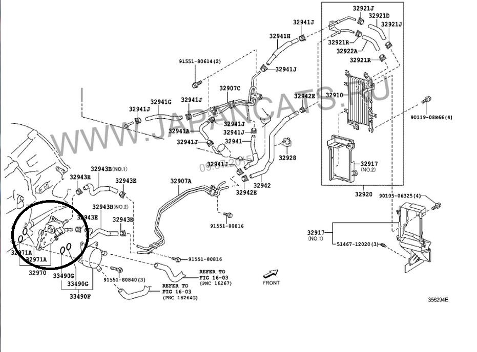

Slava 67 172 Опубликовано 8 июля, 2015 (изменено) вот схема охлаждения, только ценник не гуманный. Изменено 8 июля, 2015 пользователем Slava 67 Поделиться сообщением Ссылка на сообщение Поделиться на другие сайты

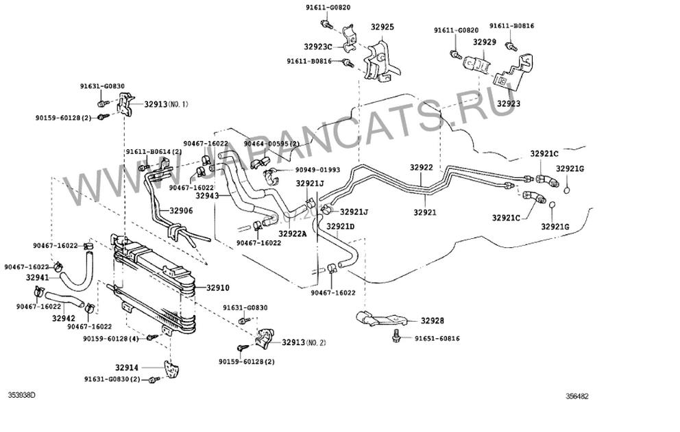

Slava 67 172 Опубликовано 8 июля, 2015 на 200 пошли ещё дальше, термостат поставили, когда нужно греет, при необходимости охлаждает Поделиться сообщением Ссылка на сообщение Поделиться на другие сайты
