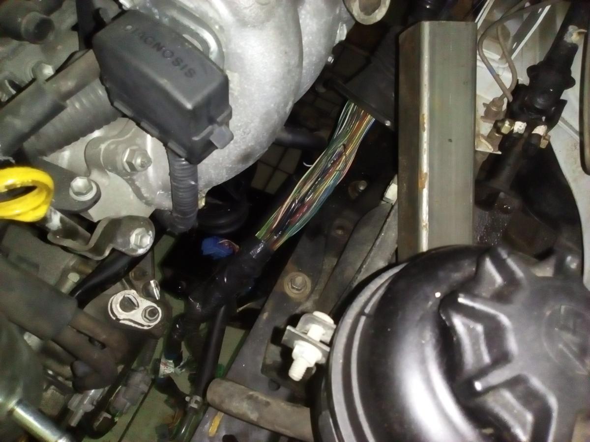

Crady 8 640 Опубликовано 18 апреля, 2016 ДА!!! Как ты узнал?!?ну...есть тут такие,со своим неповторимым "стилем" :D там ещё поди и не одного диагностического разъёма? там кардан для баланса уравновесили привариванием головочного болта и экспериментальным подпиливанием оногои этих "знаю".ты кардан бы распилил,переднюю часть,ещё больше бы удивился,они обычно водопроводной трубой удлиняют :D ты это.хорош тут! пока они работают,я точно без работы не останусь!их беречь надо! :P Поделиться сообщением Ссылка на сообщение Поделиться на другие сайты
volgist 1 060 Опубликовано 18 апреля, 2016 (изменено) там ещё поди и не одного диагностического разъёма?точнякИ массы ЭБУ скручены хвостиками вместе в кучку и под хомут-стяжку прижаты к двум релюшкам, одна из них main relay, а вторая вентиляторы должна была включать Изменено 18 апреля, 2016 пользователем volgist 1 Поделиться сообщением Ссылка на сообщение Поделиться на другие сайты
Crady 8 640 Опубликовано 18 апреля, 2016 точняк :D могу даже цену сказать,и где ставили..можно смело с НОЛЯ всё переделывать.с проводкой хз чё там делать будете,как водится после них крупный белый полярный лис там живёт.эбу вскрой,попадаются подмокшие(ну и откровенные утопленики) Поделиться сообщением Ссылка на сообщение Поделиться на другие сайты
volgist 1 060 Опубликовано 18 апреля, 2016 (изменено) хз чё там делать будетеQD32ETi уже подвесили, а того песца хозяин в продажу выставил, типа "полный свап-комплект" за 99 тыр *facepalm*. Мотор, кстати, ничо так вроде, безиммобный узбек, кпп 5 ступеней. ЭБУ вскрывал, чисто всё Изменено 18 апреля, 2016 пользователем volgist Поделиться сообщением Ссылка на сообщение Поделиться на другие сайты
Crady 8 640 Опубликовано 18 апреля, 2016 а того песца хозяин в продажу выставил,надо ему было ещё написать что проводка "тюнингована крупными спецами" :D ЭБУ вскрывал, чисто всёэтому повезло.. И массы ЭБУ скручены хвостиками вместе в кучку и под хомут-стяжку прижаты к двум релюшкам,накосячили.накосячили.ну или может саморезы мелкие кончились.обычно на саморез садят. Поделиться сообщением Ссылка на сообщение Поделиться на другие сайты

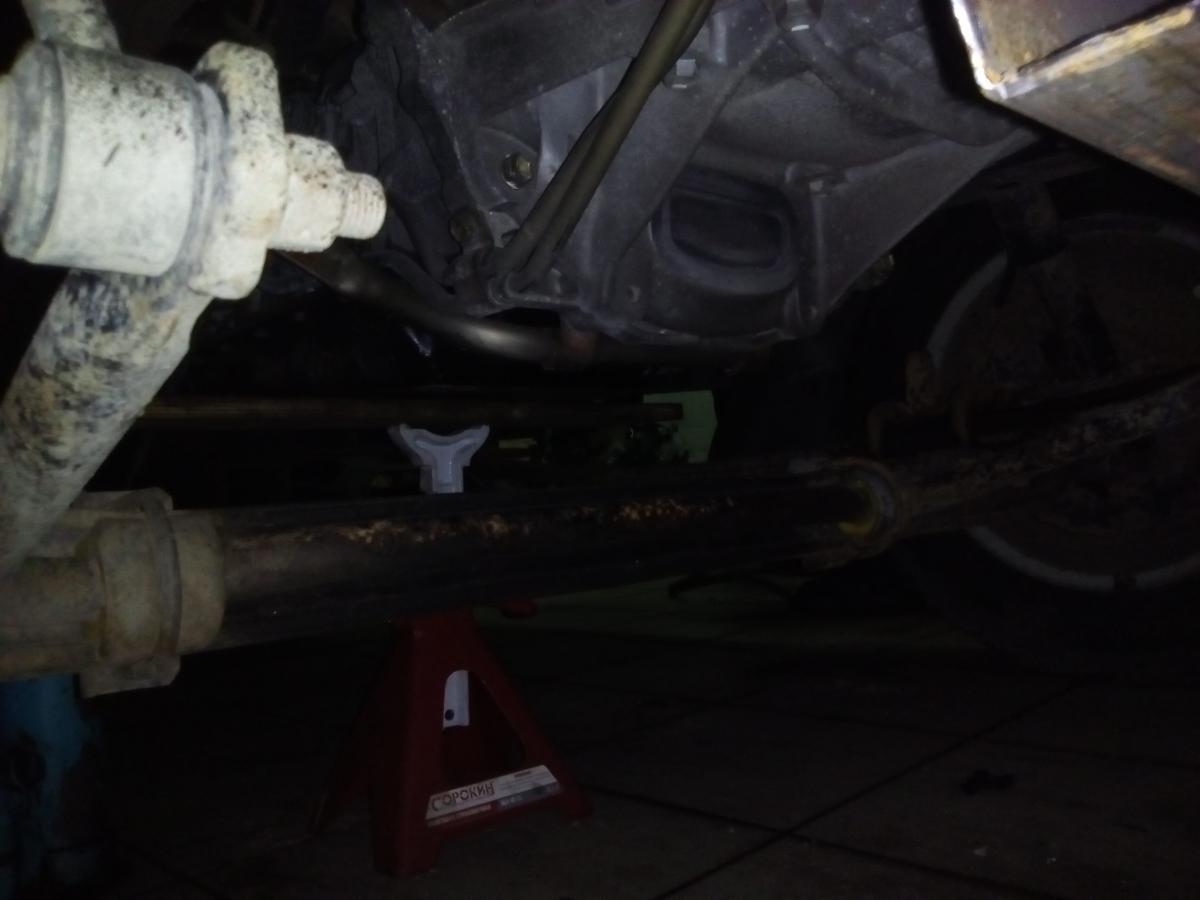

Алексей 2307 0 Опубликовано 19 апреля, 2016 Сегодня съездил посмотрел. Поделиться сообщением Ссылка на сообщение Поделиться на другие сайты
Crady 8 640 Опубликовано 19 апреля, 2016 Алексей 2307, процесс установки,это процесс установки..выглядеть может не просто страшно,а очень страшно.вот смотреть надо конечный продукт,уже ездящий.тогда будет видно и понятно :)а пока видно стоящий на подпорке под капотом агрегат..то есть не понятно НИЧЕГО что с этого может получится 1 Поделиться сообщением Ссылка на сообщение Поделиться на другие сайты

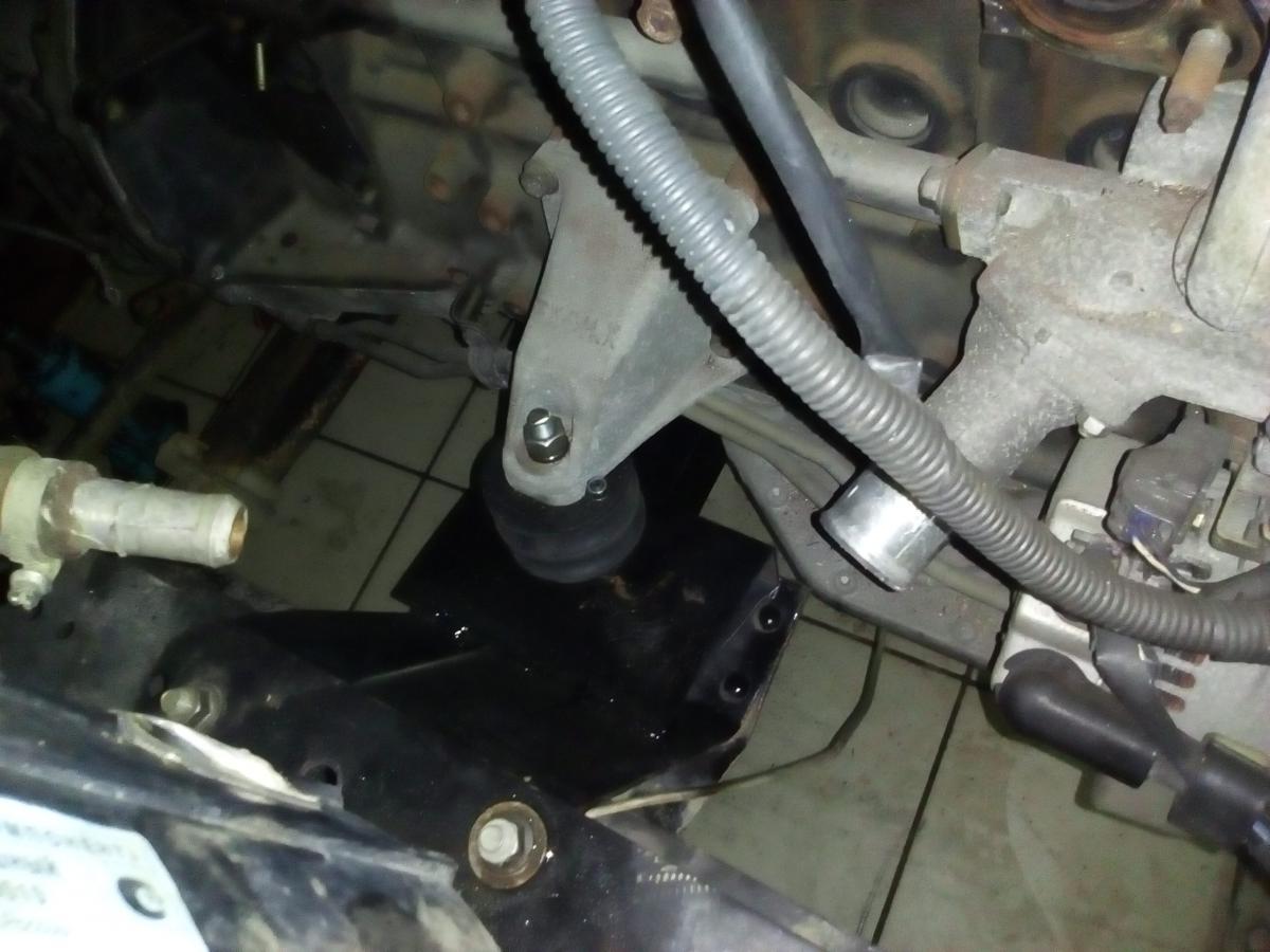

Johnny 30 Опубликовано 19 апреля, 2016 Сегодня съездил посмотрел. классические подушки наверно не самый оптимальный вариант... эт точно, хотя бы от нивы поставили бы, хотя возможно это для примерки. Поделиться сообщением Ссылка на сообщение Поделиться на другие сайты
Алексей 2307 0 Опубликовано 19 апреля, 2016 классические подушки наверно не самый оптимальный вариант. эт точно, хотя бы от нивы поставили бы, хотя возможно это для примерки..Отчего эти подушки?? Поделиться сообщением Ссылка на сообщение Поделиться на другие сайты
Johnny 30 Опубликовано 19 апреля, 2016 Отчего эти подушки??очень похожи на тазовские 2101/2106 Поделиться сообщением Ссылка на сообщение Поделиться на другие сайты
Алексей 2307 0 Опубликовано 19 апреля, 2016 очень похожи на тазовские 2101/2106 и правда похожи Поделиться сообщением Ссылка на сообщение Поделиться на другие сайты
