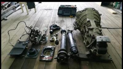

Денис16i 159 Опубликовано 17 ноября, 2018 1jz- 200 лошадей 2 jz -220 лошадей в деньгах разница ощутительная,так как бюджет остался 25 тыс руб в Японии. 2 jz без навесного стоит 25 тыс руб, 1 jz в комплекте с навесными балкой стоит 25 тыс руб.есть вариант взять. Машина моя газель термобудка рефа стоит пока умз 4216 решил его отправить заводу пусть этот хлам собирают и хочу поставить тоетовский вопрос 1 jz термобудку потянет с рефой и кондерам если в него грузить 3-4 тонны ?Т непонят это че МКПП гавно чтоли ? этот карабас вышел в 35 тыс просили больше за него в два раза отдали его за 35 тыс знакомые помогли Я не в курсе гавно или нет? Поделиться сообщением Ссылка на сообщение Поделиться на другие сайты
Crady 8 652 Опубликовано 17 ноября, 2018 непонят это че МКПП гавно чтоли ? а ЧТО за мкпп то? Поделиться сообщением Ссылка на сообщение Поделиться на другие сайты
Vais25 5 Опубликовано 17 ноября, 2018 от джея,там ОДНА мех коробка стоит как весь мотор с акпп и ещё кучей всего. Меха от джея переодически проскакивает комплектом за 150. Проще поставить коробку от бехи, там есть свап комплекты. Можно поставить коробку от ниссана пятидесятую, но там с колоколом придется мутить. А так цена коробки с раздаткой около 50, причем это не убиваемый агрегат. Поделиться сообщением Ссылка на сообщение Поделиться на другие сайты
aktau84 34 Опубликовано 17 ноября, 2018 а ты посмотри характеристики мотора и на каких оборотах он отдаёт свою пиковую мощность.ну и вес машин на которых он стоял+вес прицепа.потом думай.пы.сы.с такими весами,3-4 тонны +вес машины около 2х...ну как бы другой надо мотор ставить другой по бюджету не тяну и в моем регионе на тоету запчастей навалом а вот по нисану и т.д. одни проблем все заказывать и ждать надо. На это время не будит вот у вас и спрашиваю как он будит вести себя эти моторы 1 jz или 2 jz при загрузке 3-4 тонны? родной умз 4216 при такой загрузке едит ели ели 50-60 км нервов не хватает а ЧТО за мкпп то?от японца честно не помню от какого агрегата но сказали что на газель для таких грузов 3-4 тонн он тянет спокойна Поделиться сообщением Ссылка на сообщение Поделиться на другие сайты
Crady 8 652 Опубликовано 17 ноября, 2018 На это время не будит вот у вас и спрашиваю как он будит вести себя эти моторы 1 jz или 2 jz при загрузке 3-4 тонны? родной умз 4216 при такой загрузке едит ели ели 50-60 км нервов не хватает чуть быстрей,ремонт дороже,расход даж чуть больше умз.ресурс..ну тут как повезёт с мотором при закупе.мотор надо будет крутить,иначе он на пустой то газели не шибко едет. Поделиться сообщением Ссылка на сообщение Поделиться на другие сайты
