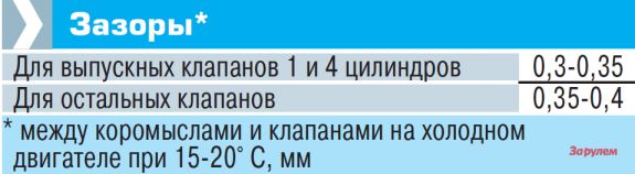

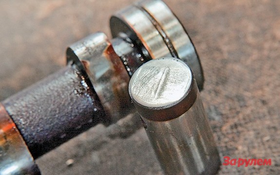

ivan4310 255 Опубликовано 24 марта, 2014 клапана 0,35 а 1 и 4 0,4Сразу скажу что ты немного накосячил!Действительно некоторые клапана регулируются по инструкции с немного измененным зазором,а именно только выпускные клапана 1 и 4 цилиндра!!!Они по краям движка,всего 2 клапана!И главная твоя ошибка в том что как раз таки их завод рекомендует с зазором чуть меньшим чем остальные,а ты наоборот сделал его большим!Смотри картинку...Хотя по сути в пределах допуска делать все зазоры одинаковыми,но никак уж крайние не больше!Они могут прилично шелестеть как у тебя на видео...Но сразу скажу по записи на видео сложно судить о том что стучит... Очень даже легко могут стучать толкатели!При не правильном износе,смотри картинку...При разборке двигателя проверяли их?Было что то похожее?Ну и износ шестерни распредвала тоже дает неприятный звук,но думаю раз ты движок разбирал то не обратить на нее внимания не мог... Поделиться сообщением Ссылка на сообщение Поделиться на другие сайты

ivan4310 255 Опубликовано 24 марта, 2014 стук начелся 18000км было уже 40 000км езжу на газу зазоры ставил для газа! стук идет от 4 целиндра там слышно хорошо но двигатель точно где стучит не прослушиваетсяИзвини конечно,но ты бы побольше запятых ставил,а то как в мультике:"казнить нельзя помиловать"...Я тебе четко сказал,что ты перепутал с зазорами,по краям они должны быть меньше,или такими же,но никак не больше!Так что если у тебя везде 0.35 то ставь крайние 0.3!И клапана будут меньше стучать!Может как раз таки выпускной на 4 цилиндре так мерзко стучит!Ну и вторую вероятную причину я уже назвал,толкатель!Ты его проверял на износ??? Поделиться сообщением Ссылка на сообщение Поделиться на другие сайты

ivan4310 255 Опубликовано 24 марта, 2014 На этих движках на крайних зазор должен быть больше так как они перегреваются больше у меня вот такие толкатели стояли но так он не тарабанелКто это тебе такое сказал что крайние нагреваются больше?Инструкцию почитай,как в книжке написано а не как ты предпологаешь...В двигателе источник тепла это то место где происходит сгорание топлива,то есть цилиндры!Представь себе крайний цилиндр который граничит только одной стороной с соседним цилиндром,а теперь представь себе цилиндр который между двух таких же находится,и теперь подумай какой будет больше нагреваться... Поделиться сообщением Ссылка на сообщение Поделиться на другие сайты
