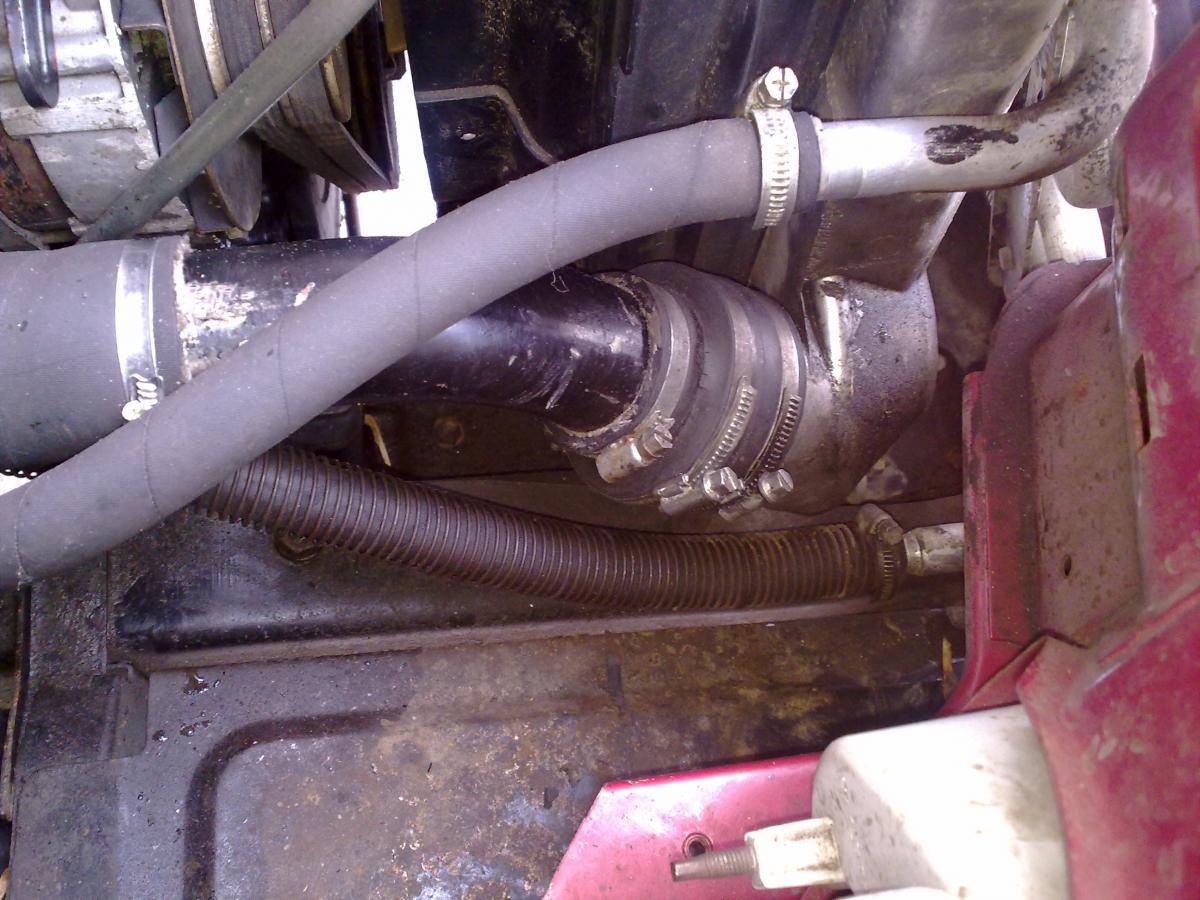

Добрый день!Проблема с патрубком порвался.Найти не могу у нас на Валдай почти ничего нет.Вот мудрю сейчас.Подскажите кто что делал кроме замены?Спасибо за ранее.post-80865-0-74714400-1396234850_thumb.jpg

Я наварил муфту выточенную у токоря и сделал под прямой патрубок, там на фотке патрубок камазовский он гуано, надо ставить красный (такой стоит на валдае с другой стороны кулера с дв.каминс он прямой на 70мм)
Вообще я ещё не слышал что такая же проблема есть и у валдаев с 245мотором

Родной был черный это просто другое фото
Вот думаю как все это сделать в магазинах ничего нет а ехать надо
Спасибо за совет

Посмотри в сантехтоварах, муфты переходные, там похожие есть. Резина может быть тоньше.

Пожалуйста. Думаю что проблема не в патрубке, а в том что амплитуда колебания большая двигателя относительно того куда крепиться патрубок. Там бы поставить типа гофры, как от раковины.

раньше были шланги резиновые армированные проволкой (по спирали). Если такой поставить то проблема уйдет. Только надо не менее 20 см. чтоб колебания движка гасило.тогда он долго будет стоять. Чем короче тем больше деформация.

Я  сегодня примерно сделал тоже самое Железный патрубок разрезал и вставил 20ть см шланг на 50ть  а на кулер пока проблема .Пока сделал так на трубу одел шланг и засунул его в кулер  а который порвался сверу на хомут.У 52RUS смотрел фото он поросто выточил втулку 51 на 70 и соеденил патрубком на 70 Токаря пока нет сделал пока так.
