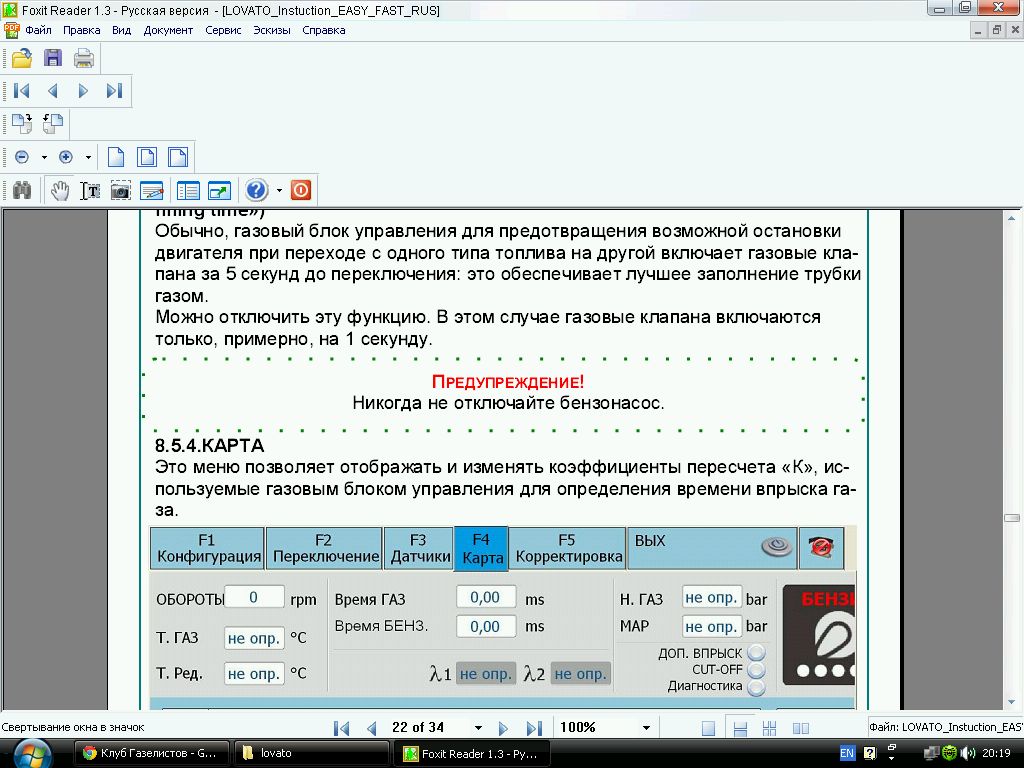

vovchelo 041 115 Опубликовано 29 апреля, 2014 я ничего не могу сказать про бензонасосы которые продаются,но заводские выходят из строя хоть и редко,но даже на машинах,работающих чисто на бензине,на авто с гбо по причине банальной жадности,других вариантов нет,c 2000г по 2011 работал на маршрутках,и все машины как на ладони,и все водилы тоже,при установке гбо многие путают ,то что авто становится двухтопливным а не газовым,и десятки раз слышал:да у меня в баке всегда 20 литров,только когда проверяем там воробью по колено,да и не бензин там,а ослиная моча,по поводу отключения бензонасоса- отвечаю,придумали чисто мы газелисты,гбо-4 устанавливается не только на газель,но также на легковые и иномарки,и заметьте,там мало кто заморачивается с бензонасосом,если только это не газелист со своей второй машинешкой,к тому же ни в одной инструкции по установке гбо-4 нет ни слова про отключение бензонасоса,а писали их люди отнюдь неглупые,да и трезво рассудив -а зачем?типа сохранность,а как же тогда работают насосы на авто (бензин)причем долго и счастливо/? Поделиться сообщением Ссылка на сообщение Поделиться на другие сайты
Петер 0 Опубликовано 29 апреля, 2014 Насчёт массы на раме дельный совет, а насчёт привалочных поверхностей - кто знает как слесаря ставят. Но опять-же сейчас сухая погода. Да и за неделю умирают. А в сборе модуль брать не будут, пока не будет обоснования. А какие ставят на конвеере? Поделиться сообщением Ссылка на сообщение Поделиться на другие сайты
vovchelo 041 115 Опубликовано 29 апреля, 2014 ловатовская инструкция Поделиться сообщением Ссылка на сообщение Поделиться на другие сайты
