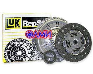

S.igor 0 Опубликовано 12 июля, 2008 Корзина на вид обычная, а диск с утолщёнными пружинами и пласмассовой вставкой между центром (куда вал входит) и телом. Кстати ещё выжимной входил в комплект. Правда пластмассовый, поставить его так и не удалось тогда-вилку не поставить было никак.Стук в коробке лечится заменой диска сцепления фирмы LUK, только бывают разные варианты под 406 двигатель, нужен диск с 4 демпферными пружинами, у которых внутри еще маленькие пружинки и ступица диска в пластмассовой втулке. За счет этой втулки гасятся колебания и несоосность. Научное название в каталоге звучит так: ведомый диск с демпфером холостого хода для дизельных двигателей ГАЗ-560. Завод коплектовал часть машин таким диском, стука нет. А на обычном диске, если поднимаешь оборотя ХХ до 1100-1200, то звуки пропадают. Сцепление LUK ставил в сборе, но с выжимным Valeo, 200000 км легко, у диска накладки как новые, только лопнула 1 пружина, заменил и все. Выжим легче чем на 405 моторе, а крутящего момента хватает, ни разу не пробуксовывало. Выглядит вот так Поделиться сообщением Ссылка на сообщение Поделиться на другие сайты
Cfif 13 Опубликовано 12 июля, 2008 Стук в коробке лечится заменой диска сцепления фирмы LUK, только бывают разные варианты под 406 двигатель, нужен диск с 4 демпферными пружинами, у которых внутри еще маленькие пружинки и ступица диска в пластмассовой втулке. За счет этой втулки гасятся колебания и несоосность. Научное название в каталоге звучит так: ведомый диск с демпфером холостого хода для дизельных двигателей ГАЗ-560. Завод коплектовал часть машин таким диском, стука нет. А на обычном диске, если поднимаешь оборотя ХХ до 1100-1200, то звуки пропадают. Сцепление LUK ставил в сборе, но с выжимным Valeo, 200000 км легко, у диска накладки как новые, только лопнула 1 пружина, заменил и все. Выжим легче чем на 405 моторе, а крутящего момента хватает, ни разу не пробуксовывало. Выглядит вот так Во-во теперь всё ясно вот и дакопались до истины. Значит вся проблема не в сцыплении, а в каробке, и гремит она а не карзина и не диск. А у LUK просто диск с демферной втулкой, поэтому первичник не гуляет. Это пахоже на проставки каторые на летые диски ставят на ВАЗовские 9тки-10-тки. Поделиться сообщением Ссылка на сообщение Поделиться на другие сайты
52RUS 1 856 Опубликовано 13 июля, 2008 знакомый купил штаер с евро 3 так у него ни какого стрекота нет а я заснашался с этим явлением. я пробовал и змзшный диск и штаеровский и заменил на лук( в сборе) одна куйня . потом лопнула пружина на хваленом луковском диске. коробку разбирал менял подшипники роликовые на шариковые и обратно. короче я понял что эту лошадь проще пристрелить. жалко времяни в холостую убитого Поделиться сообщением Ссылка на сообщение Поделиться на другие сайты

52RUS 1 856 Опубликовано 13 июля, 2008 у меня лук диск был с 6-ю пружинами 2 толстые короткие 2 потоньше подлинее и ещё 2 длинные тонкие, так вот лопнула толстая. у мужичка такая же фигня и тоже толстая лопнула. вот теперь я и думаю: действительно он для земезешного сисейства вылуплен и не держит нагрузок штайера Поделиться сообщением Ссылка на сообщение Поделиться на другие сайты
