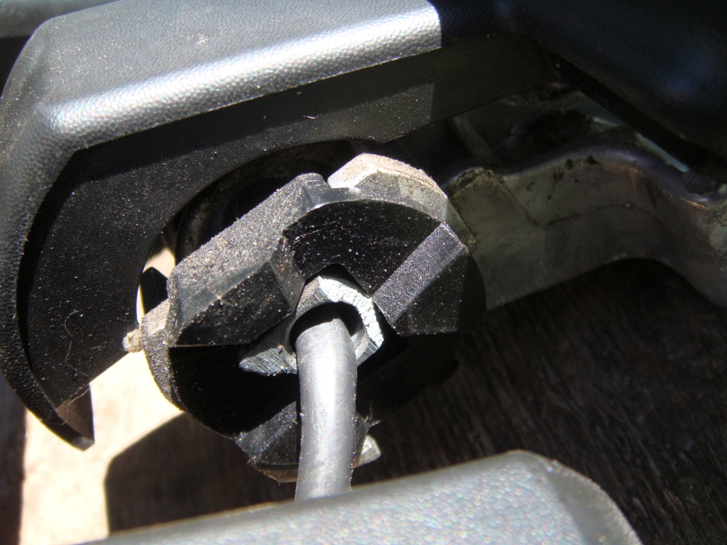

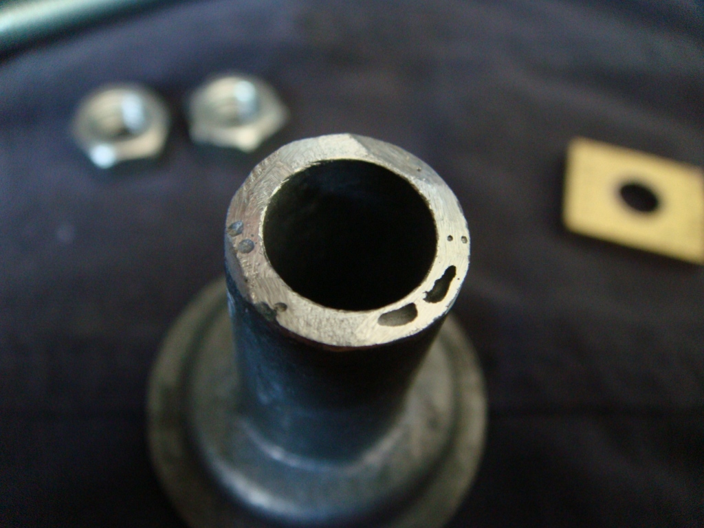

961z 24 Опубликовано 31 июля, 2017 ...да ладно нет,в проверенных местах всё есть.Есть деталь A21R23.8201268 ? Поделиться сообщением Ссылка на сообщение Поделиться на другие сайты

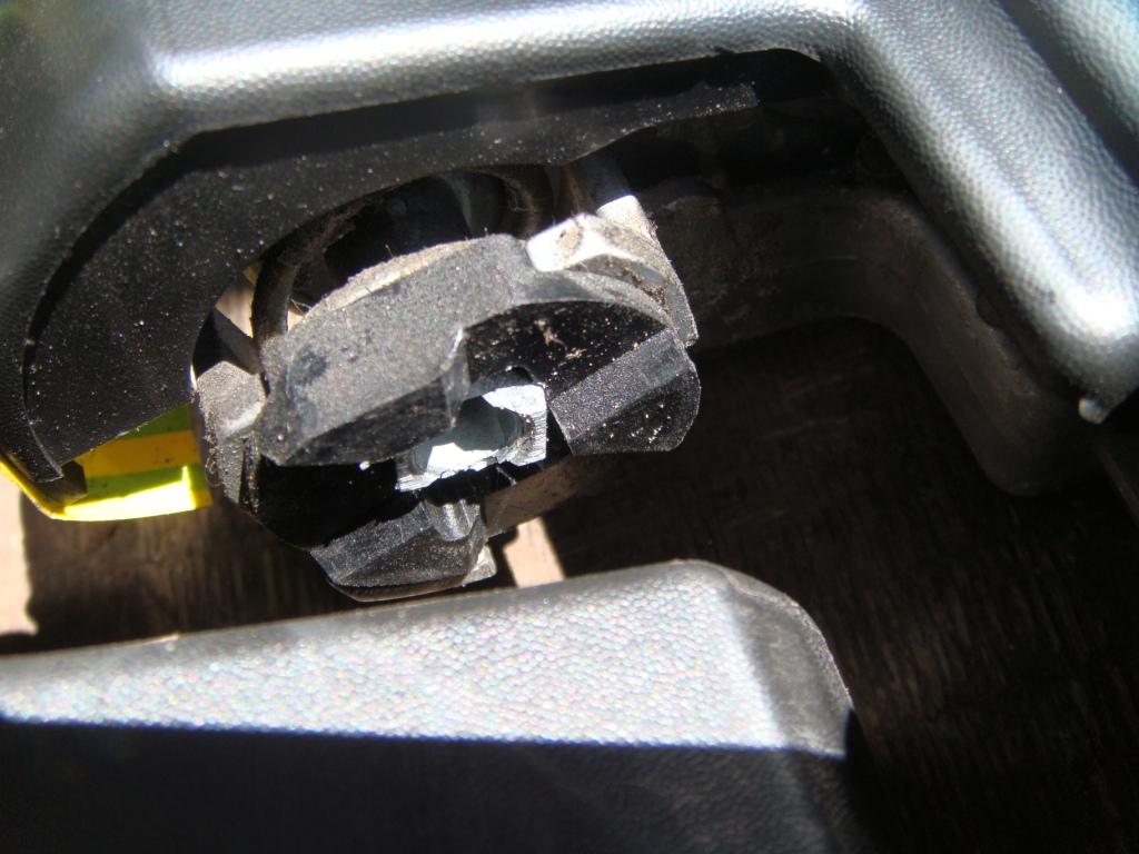

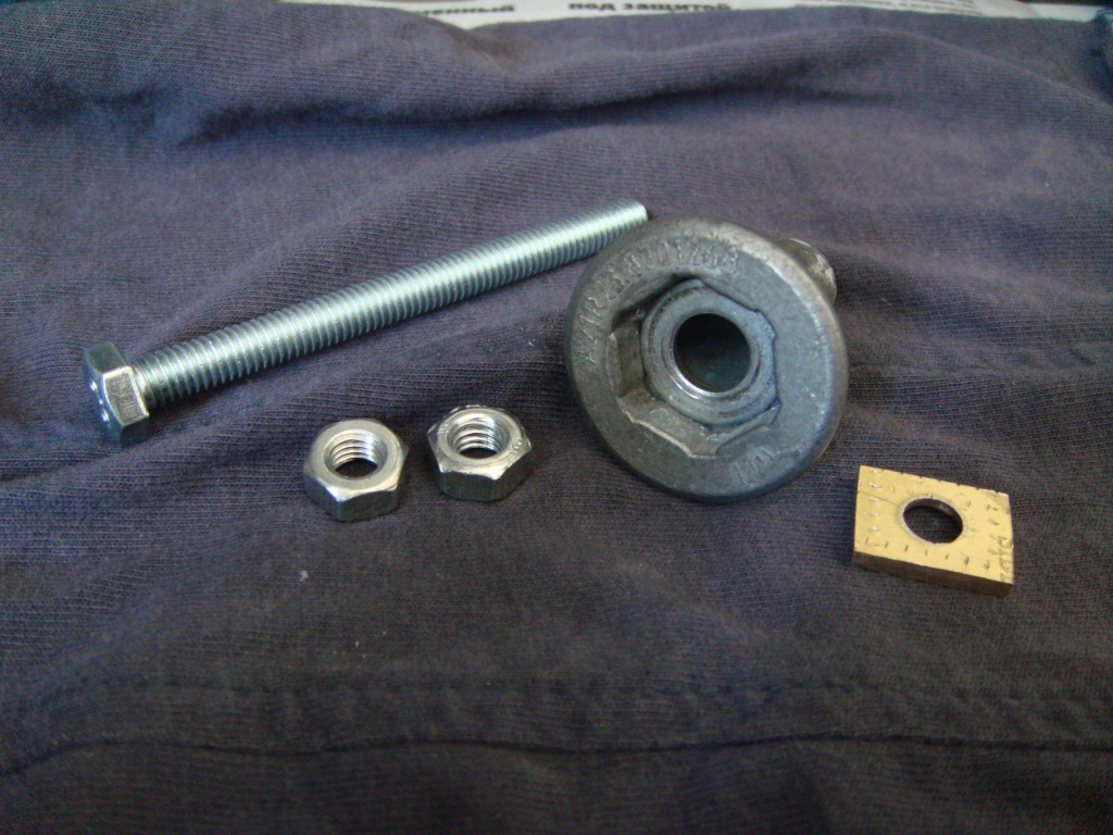

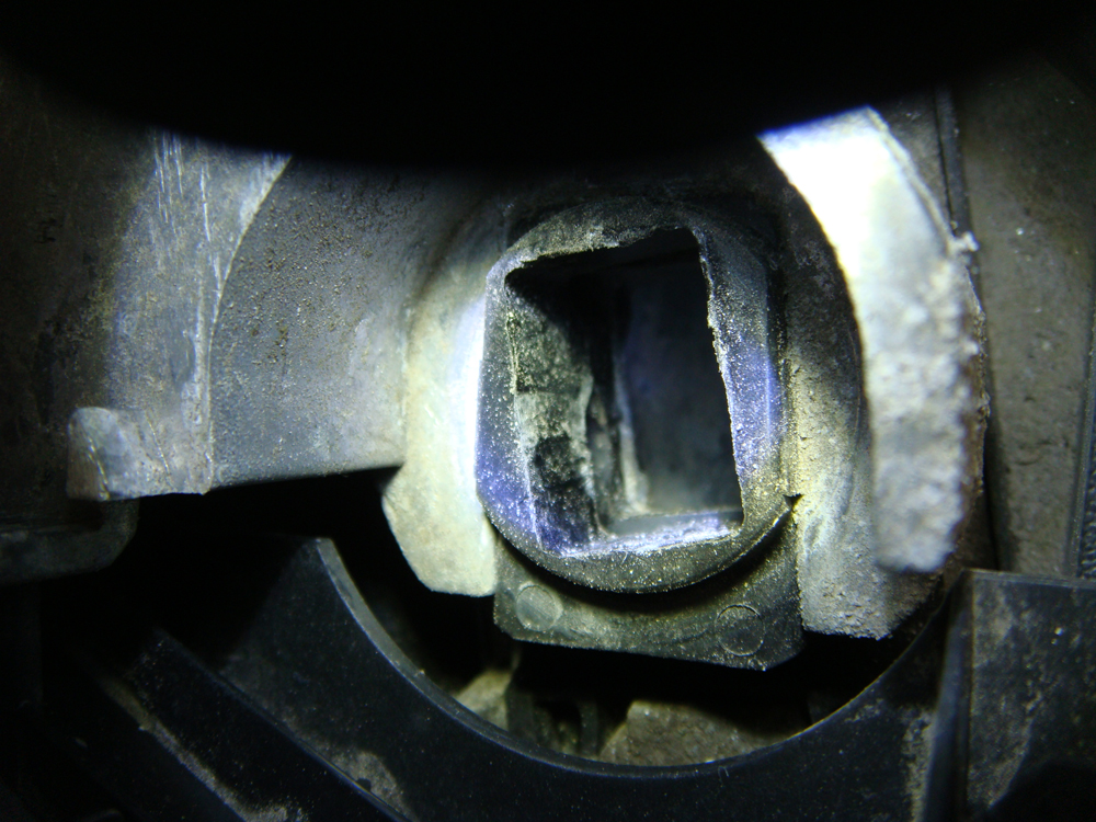

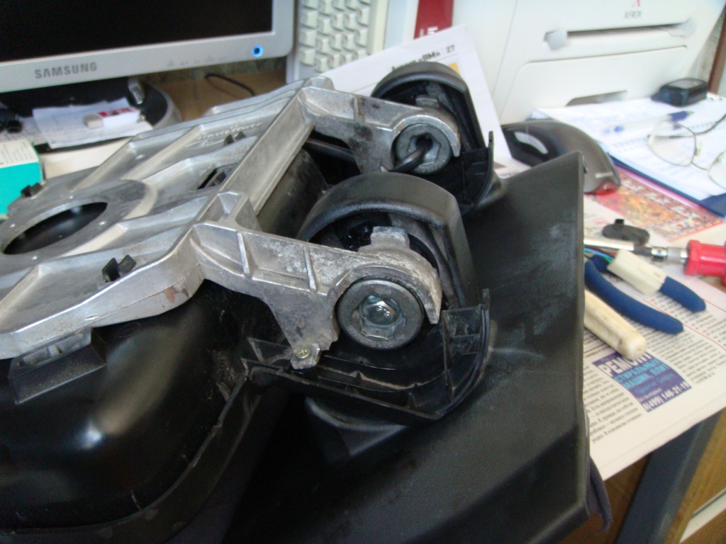

961z 24 Опубликовано 31 июля, 2017 Есть деталь A21R23.8201268 ?В зеркалах ломается эта деталь. ИМХО, это конструкторский просчет. Деталь сделана из силумина, а пружина очень жесткая. По нормальному, надо вытачивать эту деталь из латуни, ничего там сложного нет, чертеж набросал. 1 Поделиться сообщением Ссылка на сообщение Поделиться на другие сайты

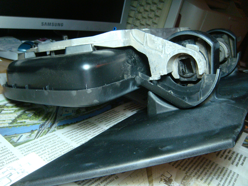

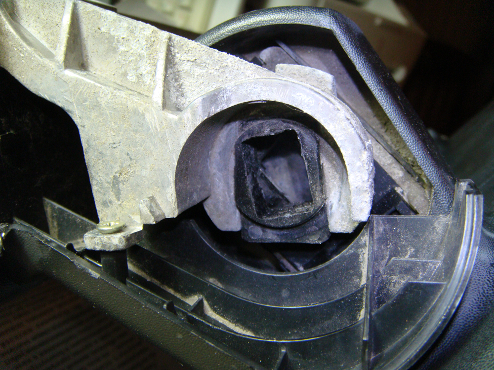

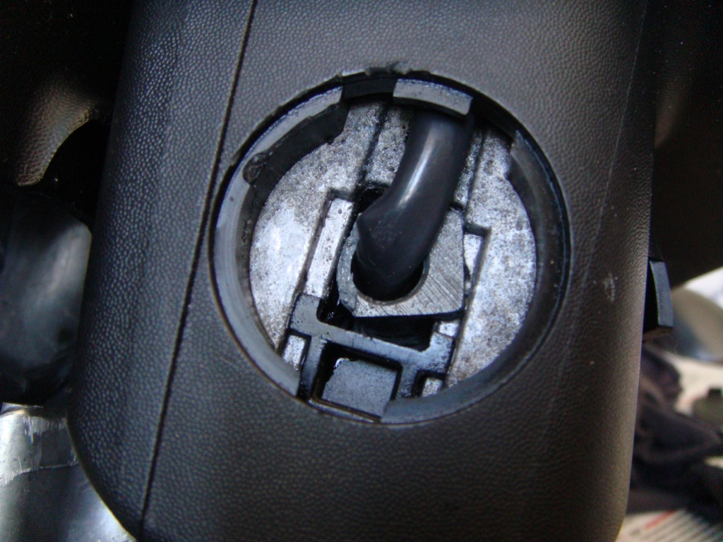

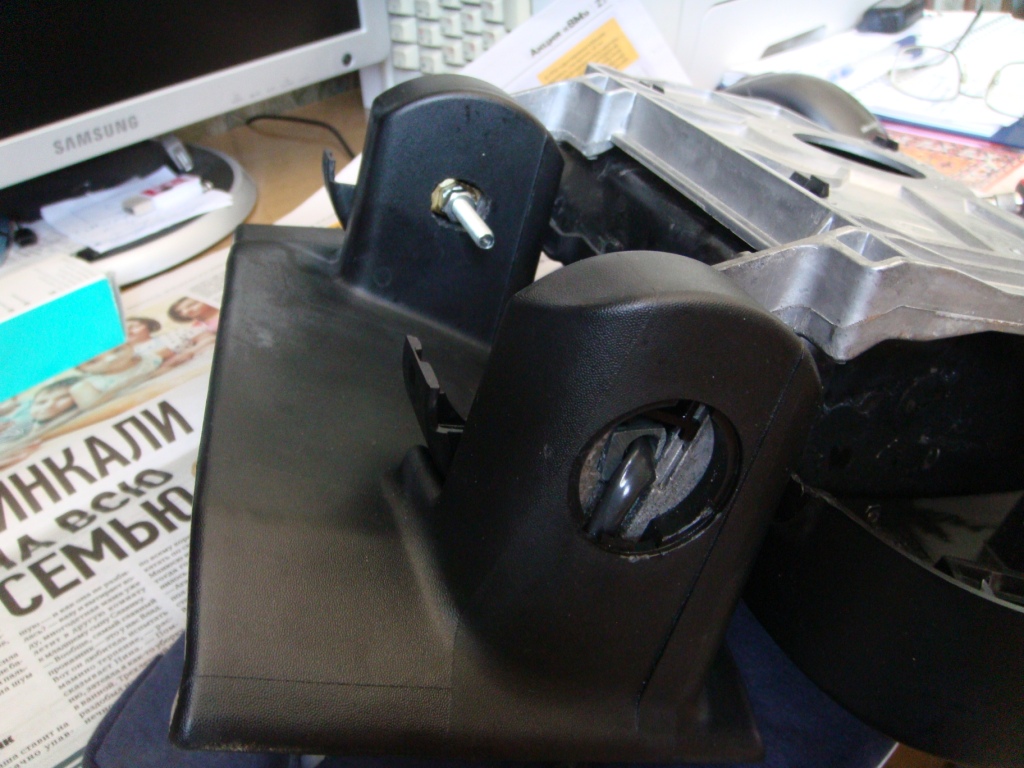

961z 24 Опубликовано 31 июля, 2017 Вынуть или вставить эту деталь можно только в сложенном положении зеркала, тогда прямоугольные отверстия совмещаются. Здесь зеркало в промежуточном положении. Смазать пружину и места вращения спреем силиконовым тоже можно только в сложенном положении зеркала, иначе смазка не попадет куда надо. Но смазка проблему не решит, потому что то, что ломается, не участвует во вращении, эта деталь статична. Она не выдерживает упругости пружины. Поделиться сообщением Ссылка на сообщение Поделиться на другие сайты

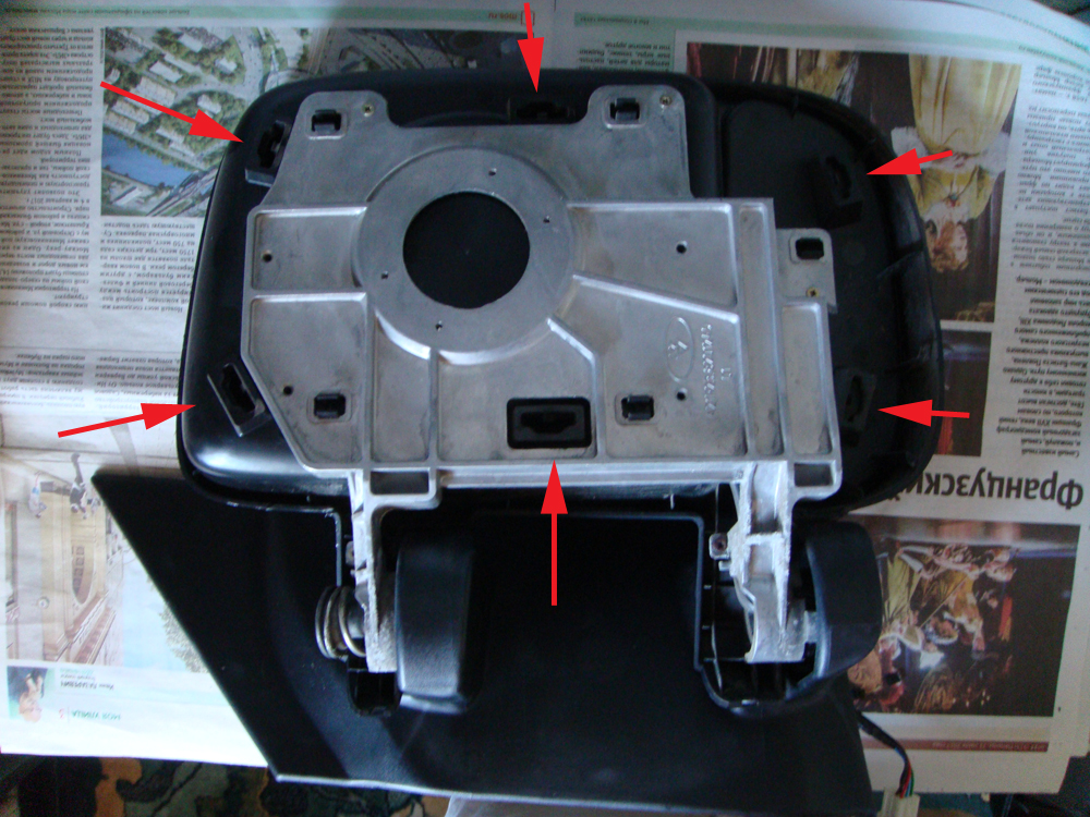

961z 24 Опубликовано 31 июля, 2017 Крышка держится на 6 внутренних защелках, одну сломал при открывании. Советуют греть феном, чтобы размягчить пластмассу, но это место проблематично прогреть феном. Лучше положить в печку на 20-30 мин при температуре 50-70 градусов. Поделиться сообщением Ссылка на сообщение Поделиться на другие сайты

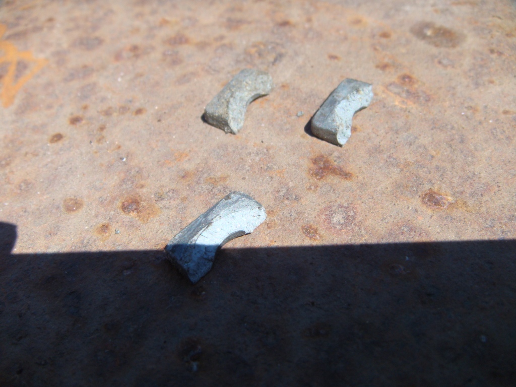

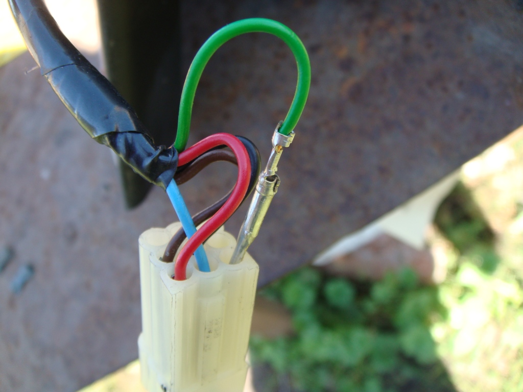

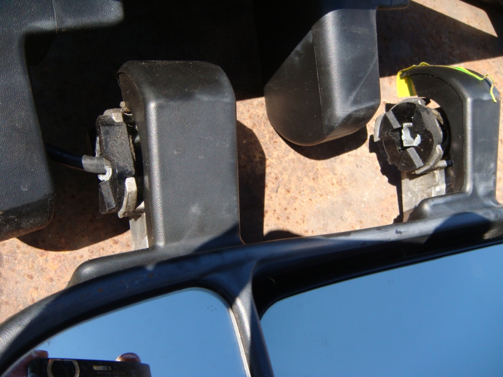

961z 24 Опубликовано 11 августа, 2017 отдадим в лабораторию, сделают хим- анализ.А без шуток, из чего деталь? Может начали из нормального материала делать? Из силумина не хочу ставить. У меня на прошлой неделе и на втором зеркале сломались крепления, причем оба сразу. Случилось далеко от дома, хорошо, что у родственников, да и время было на ремонт. Пришлось провод вынимать, теперь зеркало не управляется. Поделиться сообщением Ссылка на сообщение Поделиться на другие сайты
УТЮГ888 943 Опубликовано 11 августа, 2017 А без шуток, из чего деталь? Может начали из нормального материала делать? Из силумина не хочу ставить. У меня на прошлой неделе и на втором зеркале сломались крепления, причем оба сразу. Случилось далеко от дома, хорошо, что у родственников, да и время было на ремонт. Пришлось провод вынимать, теперь зеркало не управляется. уточним из чего, при первой возможности. надо понять-по какой причине они так часто у тебя ломаются. Поделиться сообщением Ссылка на сообщение Поделиться на другие сайты
961z 24 Опубликовано 11 августа, 2017 надо понять-по какой причине они так часто у тебя ломаются.Они у всех ломаются. " Нет.раскрылись месяц назад.Не стал сам ковырять и дождаться 1ТО,сегодня сдал(позвонили готово в 8 утра забирать)Мастер говорит почти на каждой раскрываются.""У меня так же получилось, только правое зеркало вообще сорвало и в руке осталось. Всера ездил к ОД, сказали гарантийный случай, поменяют. Так что если на гарантии то езжай к дилерам"Сломалось зеркало! Почитайте комментарии в конце:LemonyJoeСмотрю на зеркало. Блин. Я с щелью и замотал.)) У меня тоже пружина распёрла пластик. Evgen983 Зимой с Сыктывкара ехал и также расперло пластик и снизу и с верху, пытался разобрать не получилось, стянул хомутами и замотал изольдой, до нового походит. viktor31284 Черная изолента, аккуратно заматываеш Смотрится и держится отлично.сам пол года так ездию.зеркала блин какие то одноразовые. Vorkutinec Я бытоже на время замотал! Но у меня пружина пластик распёрла! Как разобрать зеркало? LemonyJoe У меня левое так же стрельнуло))) я изолентой лечил)) Поделиться сообщением Ссылка на сообщение Поделиться на другие сайты

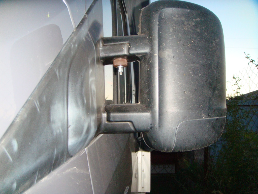

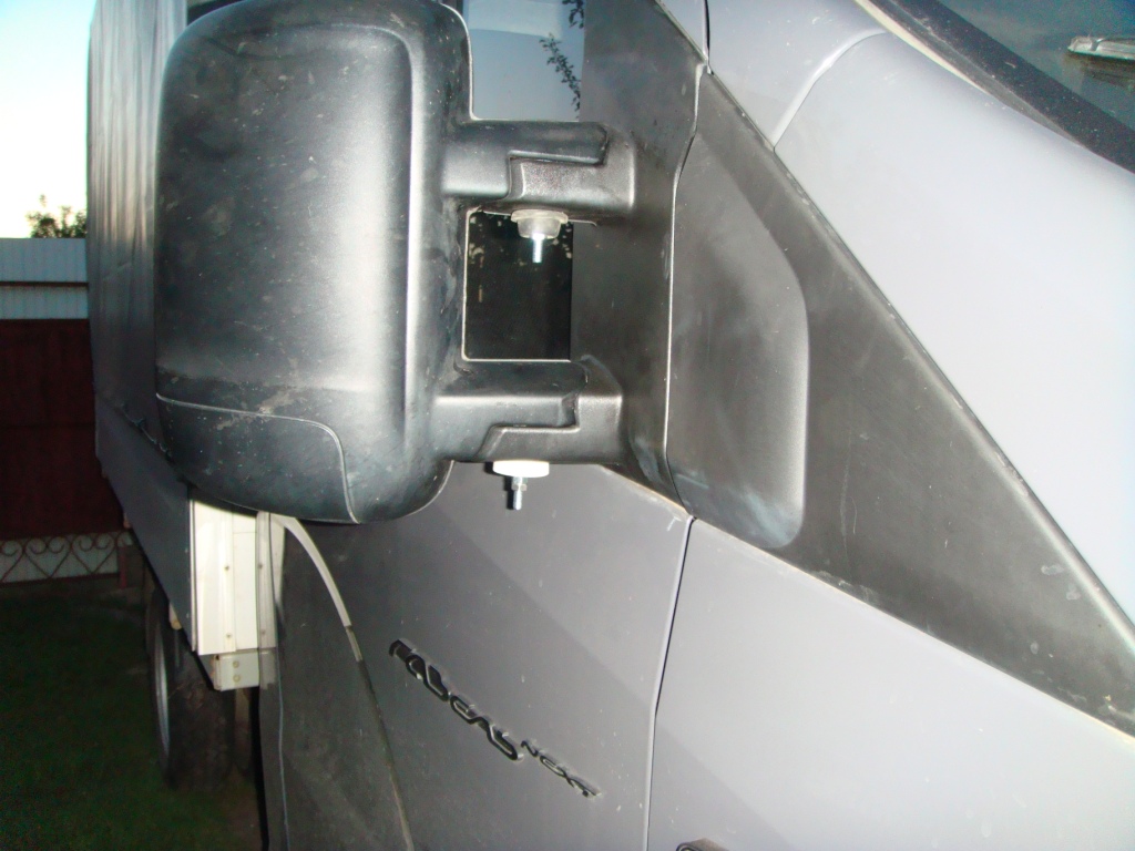

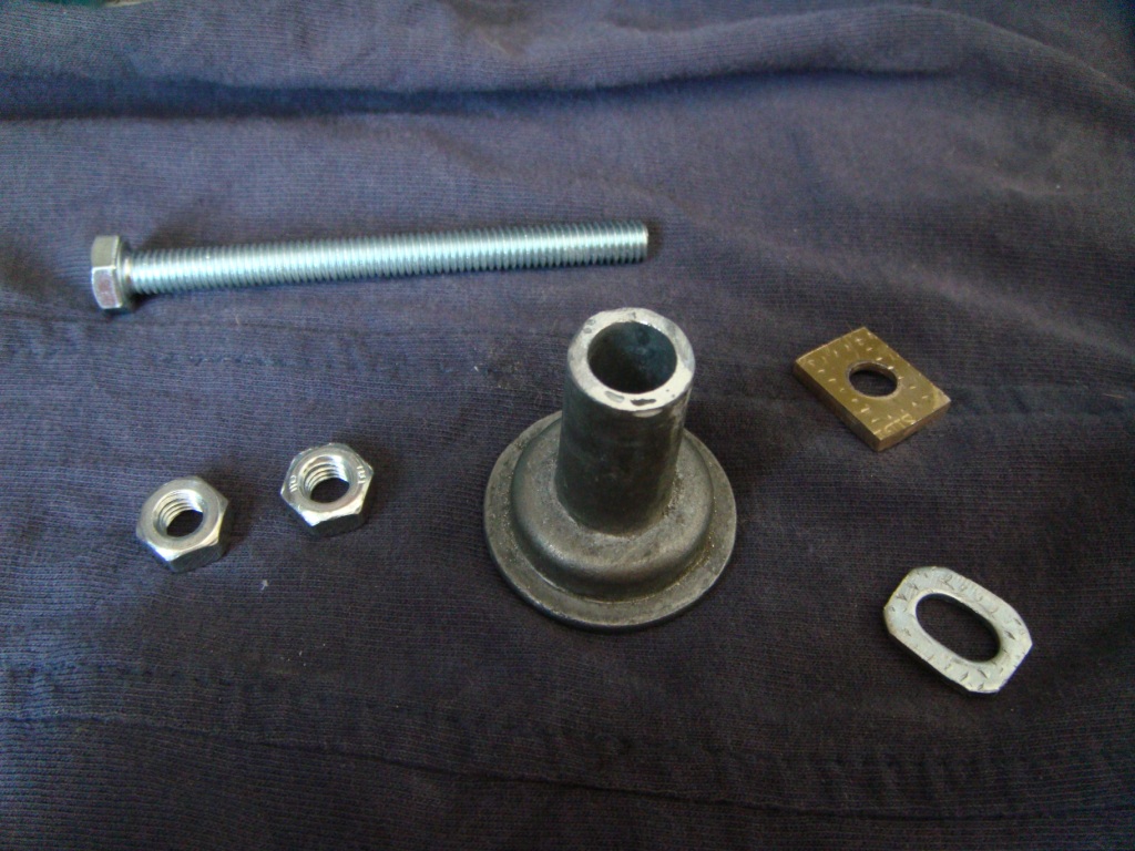

961z 24 Опубликовано 12 августа, 2017 надо понять-по какой причине они так часто у тебя ломаются.Я уже объяснял причину. На первом зеркале нижнее крепление уже наполовину тоже обломано было.А вот второе с отломанными частямиСейчас собранные выглядят так Поделиться сообщением Ссылка на сообщение Поделиться на другие сайты

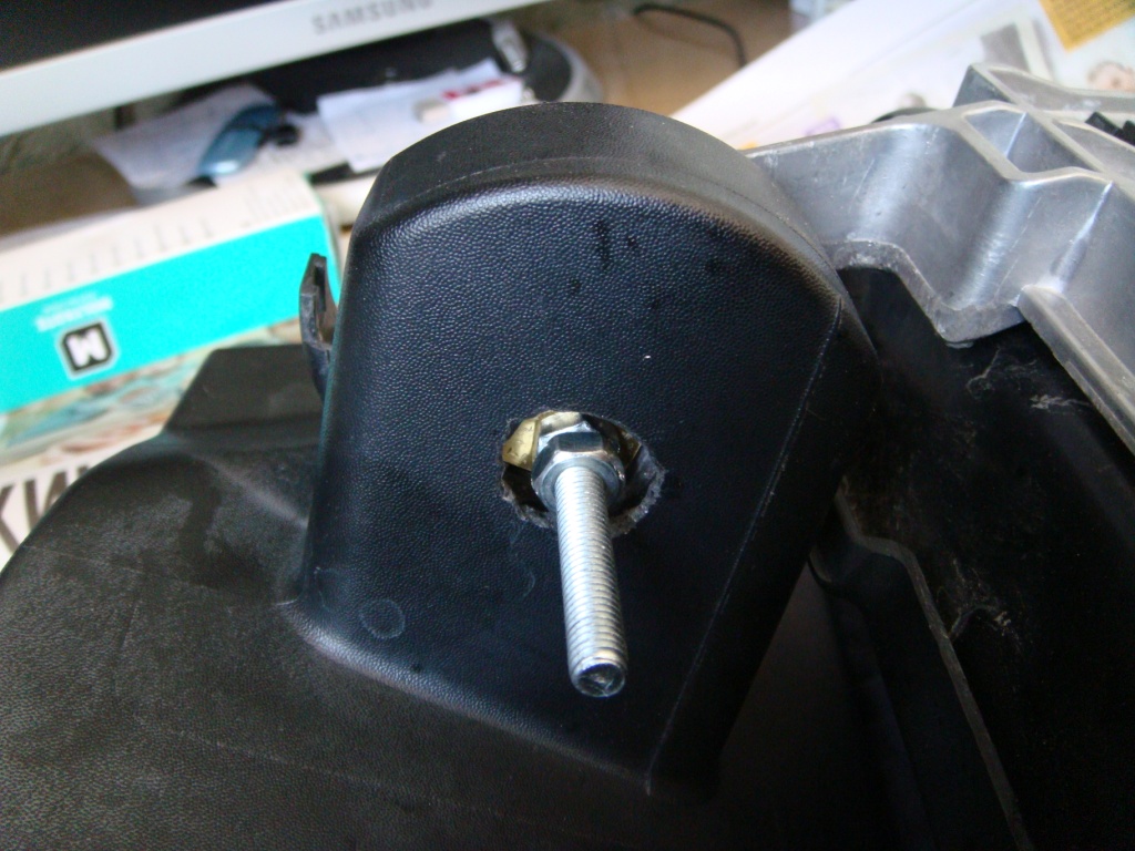

961z 24 Опубликовано 12 августа, 2017 Еще фото Поделиться сообщением Ссылка на сообщение Поделиться на другие сайты

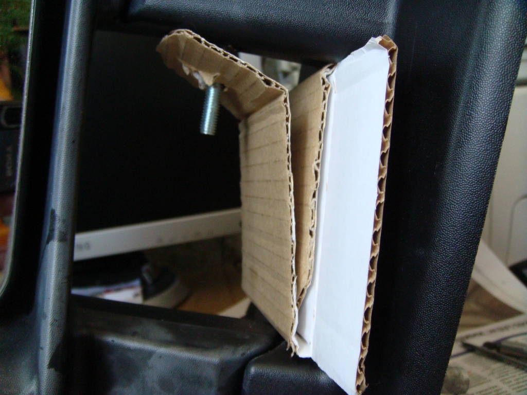

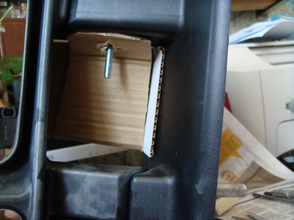

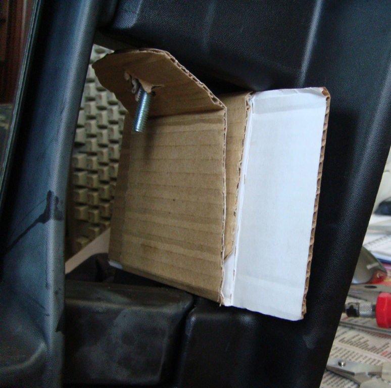

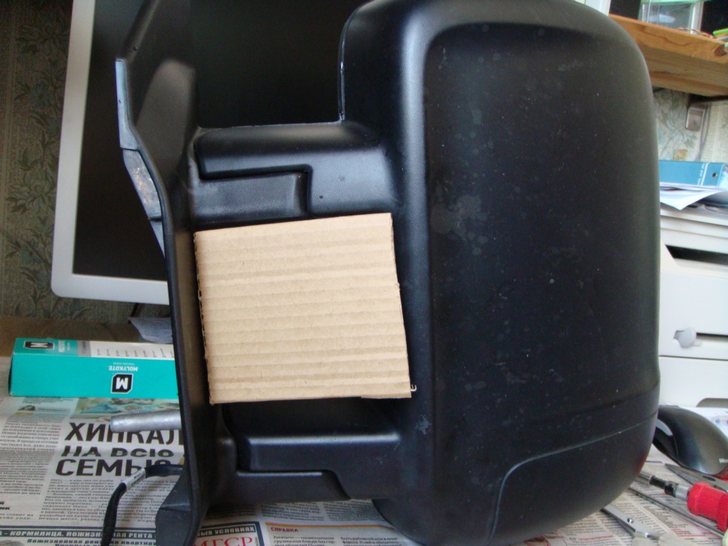

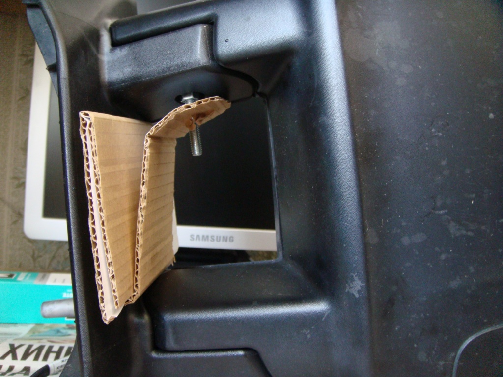

961z 24 Опубликовано 12 августа, 2017 Торчащий болт можно обрезать, а можно на него прикрепить поворачивающийся экран, чтобы грязь не летела. Для образца вырезал из картона Поделиться сообщением Ссылка на сообщение Поделиться на другие сайты
