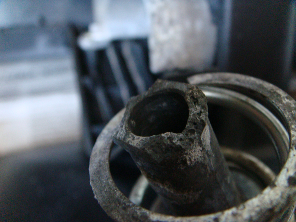

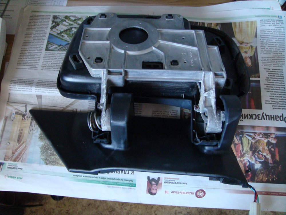

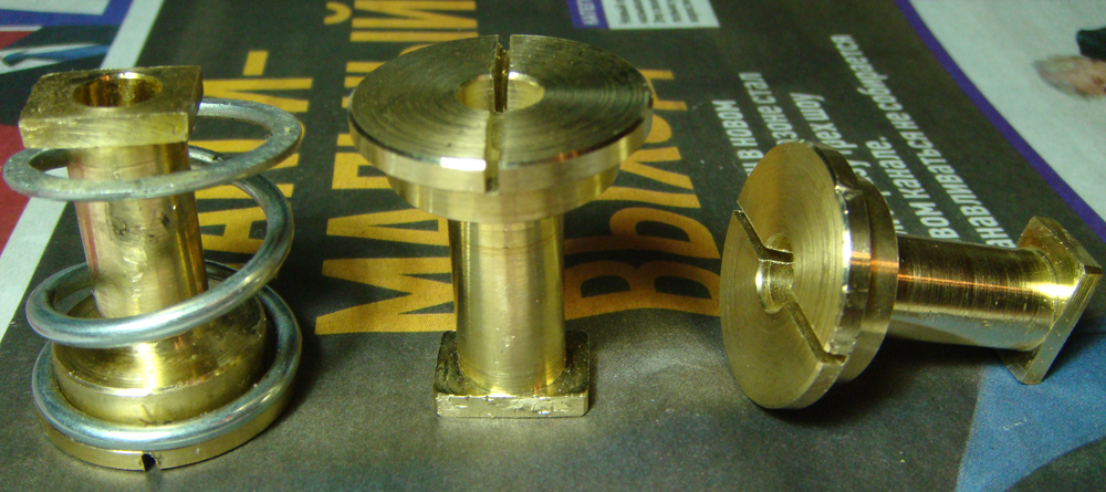

961z 24 Опубликовано 1 декабря, 2017 По нормальному, надо вытачивать эту деталь из латуни, ничего там сложного нет, чертеж набросал.Выточили мне детали, одно зеркало восстановил.Далее ручками доделывал. 1 Поделиться сообщением Ссылка на сообщение Поделиться на другие сайты
Автоэкспресс 1 Опубликовано 13 августа, 2021 В 01.08.2017 в 01:07, 961z сказал: В зеркалах ломается эта деталь. ИМХО, это конструкторский просчет. Деталь сделана из силумина, а пружина очень жесткая. По нормальному, надо вытачивать эту деталь из латуни, ничего там сложного нет, чертеж набросал. Спасибо огромное за чертеж, добрый человек. Здоровья, фарта и удачи тебе. Выточил из простой черняжки, встали лучше родных. Поделиться сообщением Ссылка на сообщение Поделиться на другие сайты
