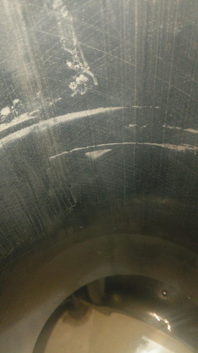

serg629 0 Опубликовано 22 мая, 2019 была сажа в расширительном бачке. Поделиться сообщением Ссылка на сообщение Поделиться на другие сайты
Пусик 26 Опубликовано 22 мая, 2019 serg629, и что тут на фотографии можно увидеть?Если бурлит так и скажите или видео прикрепите --- значит прокладка пробита, поздравляю вы попали. Поделиться сообщением Ссылка на сообщение Поделиться на другие сайты
serg629 0 Опубликовано 22 мая, 2019 serg629, и что тут на фотографии можно увидеть?Если бурлит так и скажите или видео прикрепите --- значит прокладка пробита, поздравляю вы попали. это трещина в блоке. Замена блока. Поделиться сообщением Ссылка на сообщение Поделиться на другие сайты
