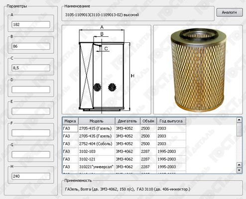

okidal 29 Опубликовано 2 июля, 2013 (изменено) Я тоже вчера поставил ради эксперимента (инжектор) , но так как у нас никто почти на бензине не ездиит , и у меня не хватало проводки инжекторной и ДМРВ и бензонасоса эл. то поставил хлопушку на газ а остальное оставил всё от карбюраторной и заработала на газе , легче стала раскручиваться и дышать. Но надо ещё настраивать.))) Пользуясь случаем у меня вопрос может кто знает какой фильтр воздушный подходить на железную кастрюлу от инжекторной волги 1999 года с тремя защёлками. Сегодня нигде не смог купить фильтр воздушный все болтаються внутри , по высоте маленькие, может там чего то не хватает внутри кастрюли? Изменено 2 июля, 2013 пользователем okidal Поделиться сообщением Ссылка на сообщение Поделиться на другие сайты
Iliufey 0 Опубликовано 2 июля, 2013 Я тоже вчера поставил ради эксперимента (инжектор) , но так как у нас никто почти на бензине не ездиит , и у меня не хватало проводки инжекторной и ДМРВ и бензонасоса эл. то поставил хлопушку на газ а остальное оставил всё от карбюраторной и заработала на газе , легче стала раскручиваться и дышать. Но надо ещё настраивать.))) Пользуясь случаем у меня вопрос может кто знает какой фильтр воздушный подходить на железную кастрюлу от инжекторной волги 1999 года с тремя защёлками. Сегодня нигде не смог купить фильтр воздушный все болтаються внутри , по высоте маленькие, может там чего то не хватает внутри кастрюли?Есть фильтры низкие(225мм) и высокие(240мм) Поделиться сообщением Ссылка на сообщение Поделиться на другие сайты
Clou 11 Опубликовано 2 июля, 2013 высокий для пластикового корпуса евро3, фильтр надо прикрутить к крышке. Поделиться сообщением Ссылка на сообщение Поделиться на другие сайты
Iliufey 0 Опубликовано 2 июля, 2013 Который высокий он разве прикручивается???(слева) Поделиться сообщением Ссылка на сообщение Поделиться на другие сайты

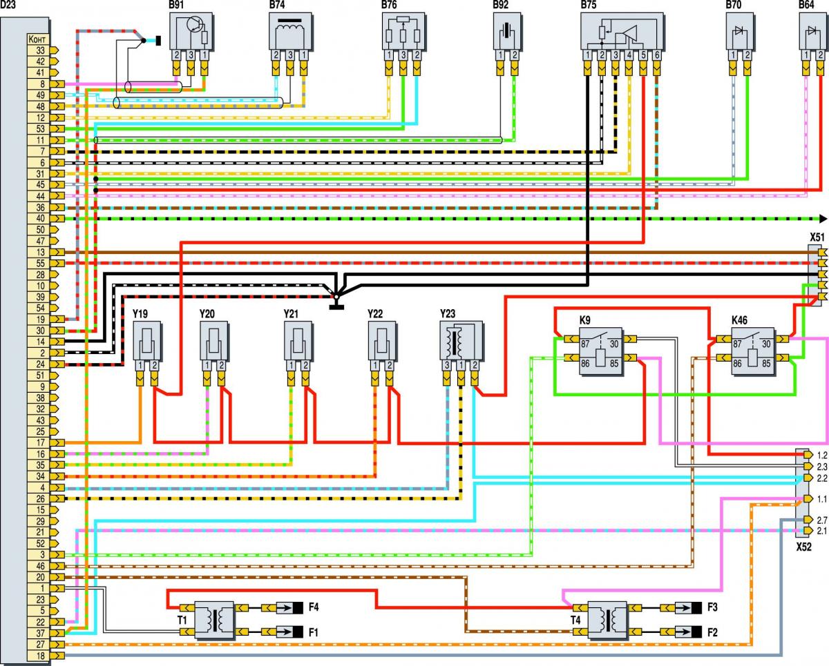

Iliufey 0 Опубликовано 3 июля, 2013 Вобщем всё подключил,толку 0...Реле ни одно не клацает,бензанасос некачает,чек горит,датчик температуры шкалит,лампа аварийного давления масла не горит.Хоть напряжение на АКБ показывает и то хорошо)))По датчикам несколько раз проверил всё и по цветам и прозвонил до колодки в моторном отсеке всё верно там подключено.Всё подключал по этим схемам.Что мог напутать??Если ЭБУ труп какие признаки?? Поделиться сообщением Ссылка на сообщение Поделиться на другие сайты
okidal 29 Опубликовано 3 июля, 2013 высокий для пластикового корпуса евро3, фильтр надо прикрутить к крышке.Я понял что у крышки моей кастрюли отломана шпилька к которой прикручивается фильтр. Сегодня подложил резиновое кольцо высотой примерно два-три сантиметра и так зажал фильтр. На выходные доберусь до сварки и приварю новую шпильку. Спасибо всем за подсказки. Поделиться сообщением Ссылка на сообщение Поделиться на другие сайты

Iliufey 0 Опубликовано 5 июля, 2013 Splav61,В общем все так и произошло,подключил старый комп карбовый, релюха клацнула, насос загудел, на замок зажигания не риагирует. efim_tula, Да именно так,провод на чек не тянул, поставлю на него релюху,ведь управление лампой с компа минусовым проводом идёт. С датчиками тоже разобрался, достаточно было взглянуть на старую проводку)))Сразу поленился это сделать,хотелось всё и сразу,вот и подключил всё по волговской схеме и расцветке проводов. Поделиться сообщением Ссылка на сообщение Поделиться на другие сайты

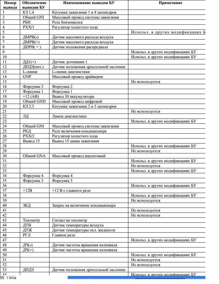

Iliufey 0 Опубликовано 5 июля, 2013 Такой вопрос: проводка под микас 5.4, ЭБУ(Микас 5.4) не реагирует ни как на включение/выключение зажигания(главное реле молчит,бензонасос тоже молчит). Если подключаю микас 7.1(который с карба остался) то при включении замка зажигания, включается зажигание,на секунду включается бензонасос,затем выключается и сразу опять включается.Зажигание и бензонасос выключить можно только сняв клейму с аккумулятора . По проводке: постоянный + приходит на 18 ногу, с замка + приходит на 1,20,27 ноги(Катушки не отключал когда прозванивал). Минус приходит на 2,6,14,19,24,30 ноги. Этому Микасу 5.4 пришёл ппц? 2 рубля просто так выкидывать неохота,хотелось быть уверенным что ЭБУ ппц.Возможности проверить на другом авто тоже пока нет.Описал всё подробно как смог. Поделиться сообщением Ссылка на сообщение Поделиться на другие сайты
