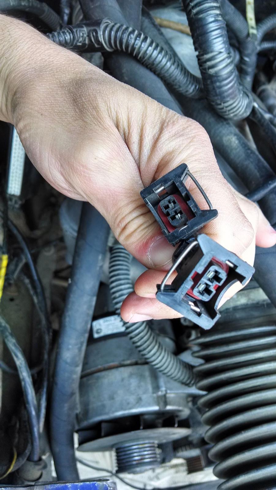

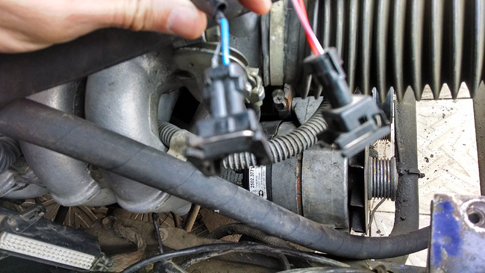

hromati 0 Опубликовано 8 марта, 2014 Добрый вечер Газелисты!!! Имеется Соболь, купил и поставил инжекторный двигатель от волги 3110. Поставил блок от волги, проводку купил новую. Осталось как мне кажется подключить бензонасос, ВОПРОС - как,????????!!!!!!!!!!! На снимках покажу 3 узла не подключенных, пожалуйста подскажите куда их подключить. Поделиться сообщением Ссылка на сообщение Поделиться на другие сайты
bocman168 3 Опубликовано 8 марта, 2014 Добрый вечер Газелисты!!! Имеется Соболь, купил и поставил инжекторный двигатель от волги 3110. Поставил блок от волги, проводку купил новую. Осталось как мне кажется подключить бензонасос, ВОПРОС - как,????????!!!!!!!!!!! На снимках покажу 3 узла не подключенных, пожалуйста подскажите куда их подключить.ну а на волгодоноре то как было? от того иделай. Поделиться сообщением Ссылка на сообщение Поделиться на другие сайты
Nekolai86 9 Опубликовано 8 марта, 2014 Добрый вечер Газелисты!!! Имеется Соболь, купил и поставил инжекторный двигатель от волги 3110. Поставил блок от волги, проводку купил новую. Осталось как мне кажется подключить бензонасос, ВОПРОС - как,????????!!!!!!!!!!! На снимках покажу 3 узла не подключенных, пожалуйста подскажите куда их подключить.на 2 снимке фишка на 4 разъема- это датчики температуры и давления масла. остальные прозванивать надо. один разъём должен идти на замок зажигания и 15 колодку, второй- тахометр и возбуждение генератора. на бензонасос у меня шёл отдельный толстый белый провод...если у тебя тахометр заработает, напиши как ты этого добился.))) Поделиться сообщением Ссылка на сообщение Поделиться на другие сайты
Степа 87 Опубликовано 8 марта, 2014 на бензонасос-лямдазонд своя рэлюшка, от нее и пляши, белый провод Поделиться сообщением Ссылка на сообщение Поделиться на другие сайты
