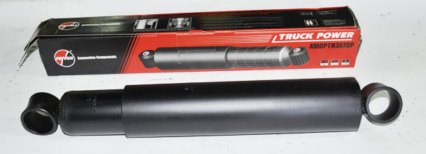

B.V.A 4 598 Опубликовано 10 декабря, 2016 По аморт.Перед ставлю однотрубные зеленые (педали газ) ходят норм.Зад, двухтрубные, fenox беларусские, тоже норм. Другого пока не надо), самое главное перед установкой прокачать, и в магазине при покупке проверить. Поделиться сообщением Ссылка на сообщение Поделиться на другие сайты
RA3QBJ 586 Опубликовано 10 декабря, 2016 fenox беларусскиеУ меня через месяц такие вытекли .))) Поделиться сообщением Ссылка на сообщение Поделиться на другие сайты
B.V.A 4 598 Опубликовано 10 декабря, 2016 У меня через месяц такие вытекли .)))Брак, хотя врятли, скорей всего по вашей вине забыли или плохо прокачали, перегруз и т.д. Поделиться сообщением Ссылка на сообщение Поделиться на другие сайты
RA3QBJ 586 Опубликовано 10 декабря, 2016 B.V.A,Последних 2-3 года Белорусы сильно испохабились в качестве ВСЕХ изделий , ( продукты , обувь , зап части и тд и тп .) Поделиться сообщением Ссылка на сообщение Поделиться на другие сайты
B.V.A 4 598 Опубликовано 10 декабря, 2016 Так то на внешний рынок они всегда качество похуже гнали в плане продуктов, а по запчастям кроить на качестве на выгодно, делают практически все по максимуму насколько позволяют технологии, чтобы быть на рынке конкурентноспособными.Обувь сейчас у всех бредов стала одноразовая, так как нецелесообразно производить очень качественную обувь (нужны обороты).В наше время в каждой отрасли свои тенденции на прибыль) Поделиться сообщением Ссылка на сообщение Поделиться на другие сайты
RA3QBJ 586 Опубликовано 11 декабря, 2016 (изменено) Так то на внешний рынок они всегда качество похуже гналиНе поверишь , покупал рядом с заводом фенокс ))) Изменено 11 декабря, 2016 пользователем RA3QBJ 1 Поделиться сообщением Ссылка на сообщение Поделиться на другие сайты
