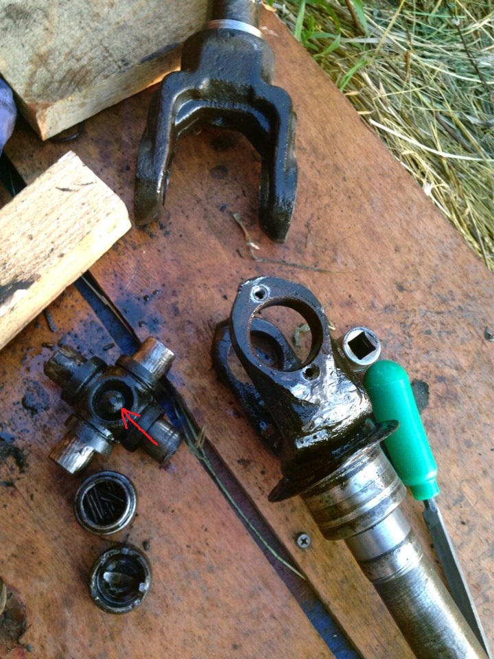

paul799 844 Опубликовано 18 июня, 2014 Паш,завод с бизнеса стал ставить в мост крестовины не шприцуемые.Завод считает,что 60 тысяч пробега достаточно,дальше замена.Я пробовал на своих ставить тавотницы в крестовины.Выяснилось,нет каналов для смазки.Саня, в этой теме https://www.gazelleclub.ru/forum/topic/42098-zamena-krestovin-privodov-perednego-mosta-44/?do=findComment&comment=1131738 авто как-бы 2013 года... А клапан на фото прекрасно виден. Я вот при замене справа решил сэкономить - купил крестовину подешевле с маленькой масленкой. Пожалел - очень тяжело продавливается. Поделиться сообщением Ссылка на сообщение Поделиться на другие сайты
Toyota007 2 888 Опубликовано 18 июня, 2014 Саня, в этой теме https://www.gazelleclub.ru/forum/topic/42098-zamena-krestovin-privodov-perednego-mosta-44/?do=findComment&comment=1131738 авто как-бы 2013 года... А клапан на фото прекрасно виден. Я вот при замене справа решил сэкономить - купил крестовину подешевле с маленькой масленкой. Пожалел - очень тяжело продавливается.Это не клапан,а заглушка,у меня тоже такая есть.Я её выкручивал,и закручивал тавотницу.А продавить смазку не смог ни в один подшипник. Поделиться сообщением Ссылка на сообщение Поделиться на другие сайты

paul799 844 Опубликовано 18 июня, 2014 В некоторых крестовинах клапан, в некоторых заглушка стоит. А какая разница, что там стоит - клапан или заглушка? Выворачивать по-любому и ту, и эту. После чего продавливать шприцом. Поделиться сообщением Ссылка на сообщение Поделиться на другие сайты
paul799 844 Опубликовано 18 июня, 2014 Это не клапан,а заглушка,у меня тоже такая есть.Я её выкручивал,и закручивал тавотницу.А продавить смазку не смог ни в один подшипник.Саня, это именно клапан для выхода как-бы лишней смазки. Такие-же стоят на шкворневых узлах на "выхлопе". Именно через него (после выкручивания последнего) осуществляется шприцевание крестовин ШРУСов. (Я писал об этом выше) То, что у тебя "не продавилось" - не показатель. Смазка просто закоксовалась, ибо была гавном. У меня тоже бывало, что из 4-х шипов продавливался 1. Поделиться сообщением Ссылка на сообщение Поделиться на другие сайты
сампосебе 165 Опубликовано 18 июня, 2014 "не продавилось" - не показатель ошибаешься , показатель .. я пробовал продавить не вышло ..снял разобрал а там даже каналов нет ! поехал купил новые ... 1 Поделиться сообщением Ссылка на сообщение Поделиться на другие сайты
Toyota007 2 888 Опубликовано 18 июня, 2014 (изменено) ошибаешься , показатель .. я пробовал продавить не вышло ..снял разобрал а там даже каналов нет ! поехал купил новые ...И я о том же.Но Паша упертый!!Паш,я не пацанчик,если говорю,что нет каналов,а не продавилось.Паш,при таком давлении,что я создавал,хоть одна бабышка бы да продавилась,но не продавались не одна,из четырех... :lol: Изменено 19 июня, 2014 пользователем Toyota007 Поделиться сообщением Ссылка на сообщение Поделиться на другие сайты

paul799 844 Опубликовано 19 июня, 2014 И я о том же.Но Паша упертый!!Паш,я не пацанчик,если говорю,что нет каналов,а не подавилось.Паш,при таком давлении,что я создавал,хоть одна бабышка бы да подавилась,но не продавались не одна,из четырех... :lol:Саня, я не упертый. Но объясни мне тогда нафига ставить этот клапан/заглушку (сверлить, резать резьбу и пр) при глухих шипах? Объяснение лишь одно - вам просто какая-то некондиция попалась. На фото из другой темы прекрасно видно и клапан, и канал для смазки. Поделиться сообщением Ссылка на сообщение Поделиться на другие сайты
