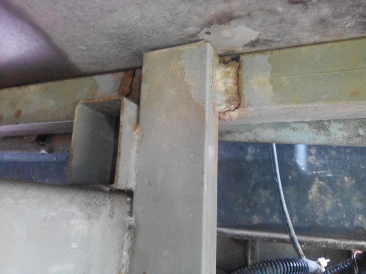

ZarovAN 20 Опубликовано 6 августа, 2015 Стуков и щелчков на некстах много.1 Провертеть крепление вебасты(откройте капот возмите её с верху рукой и потаскайте верх вниз влево вправо) лечится по гарантии.2 Замки дверей (как уже ранее писалось)3 Резинки стабилизатора, если пробег за 80000 (хрен найдёте в магазине)4 дорожный набор домкрат баллоник... в правой ступеньке если плохо притянут ремешком и не проложишь тряпкой. 6 Рулевая(не везде лечат по гарантии у меня так и не меняли, говорят люфта нет накатал уже 90000) 5 Ну а про будку можно долго говорить.Сразу предупреждаю сильно не перетягивайте передние болты подрамника, сломает поперчены у платформы. Стремянки перетяните, раму подогнёт ими. Притяните сильно подрамник кузова, в близи у кабины значит рама сильнее начнёт прогибаться на осевых нагрузках между кабиной и кузовом. Да и вообще не тяните сильно то что не должно мёртво стоять Помните усиливая одно место вы подвергните более сильной нагрузке другое.Вот пример перетяжки на фото, потом ещё и рама лопнула по заднему креплению кабины. 100% не утверждаю, но предполагаю что из за перетяга. Поделиться сообщением Ссылка на сообщение Поделиться на другие сайты
Barracuda 67 Опубликовано 6 августа, 2015 Вот пример перетяжки на фото, потом ещё и рама лопнула по заднему креплению кабины. 100% не утверждаю, но предполагаю что из за перетяга.фигня у меня там ваще почти не притянуто было (резинки стоят) а один хрен лопнуло по сварке почти как на фото и пробег был всего 4к. метал г. и сварщики походу из ПТУ. Поделиться сообщением Ссылка на сообщение Поделиться на другие сайты
Greynext 0 Опубликовано 10 августа, 2015 У меня лопнула тоже как на фото с новья, как я понял будка раскачивается в бока и перед ломает в этих местах. И страдают этим 4 метровые термесы одного не известного производителя фургонов, у остальных такого нет . Поделиться сообщением Ссылка на сообщение Поделиться на другие сайты

Greynext 0 Опубликовано 11 августа, 2015 Greynext, у меня 3х метровый термос.Да, наваривать бесполезно ломает в другом месте Поделиться сообщением Ссылка на сообщение Поделиться на другие сайты
Barracuda 67 Опубликовано 11 августа, 2015 Greynext, а что делать? Косынки? пилить швеллер ставить брус? Поделиться сообщением Ссылка на сообщение Поделиться на другие сайты
Greynext 0 Опубликовано 18 августа, 2015 (изменено) Greynext, а что делать? Косынки? пилить швеллер ставить брус?Пока ответить на твой вопрос не могу, сам пока экспериментирую. Изменено 18 августа, 2015 пользователем Greynext Поделиться сообщением Ссылка на сообщение Поделиться на другие сайты
