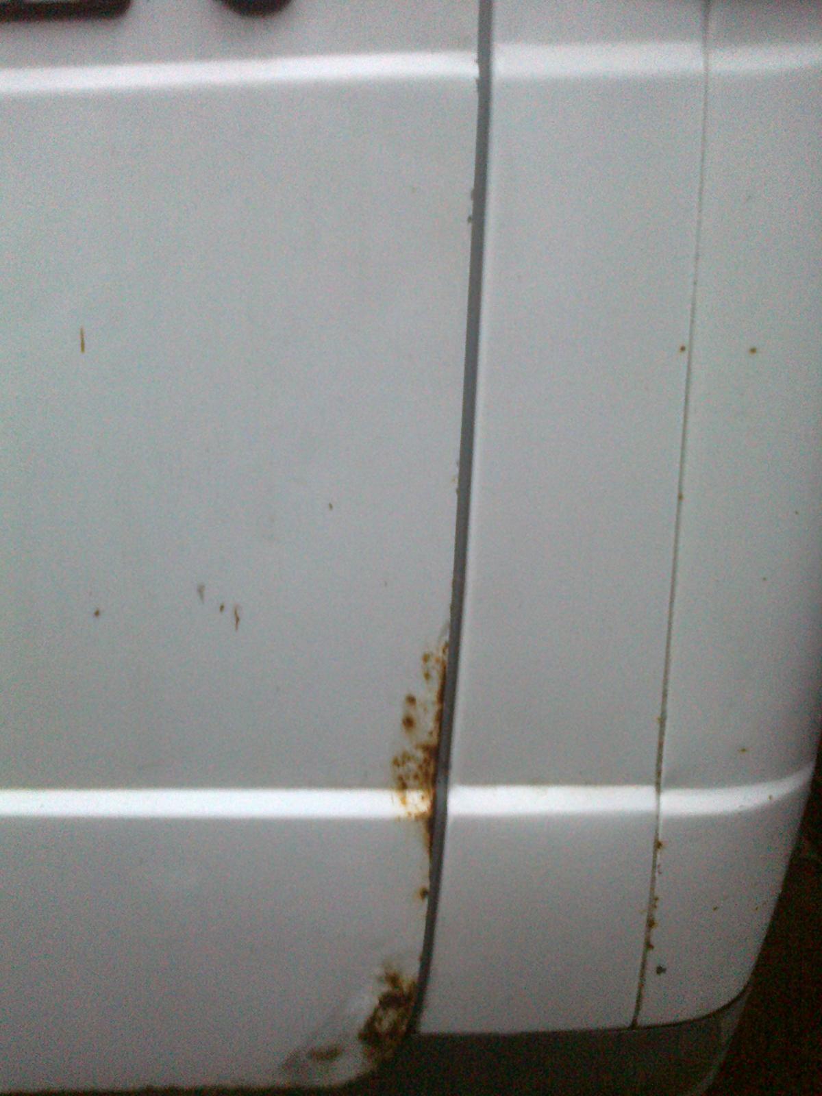

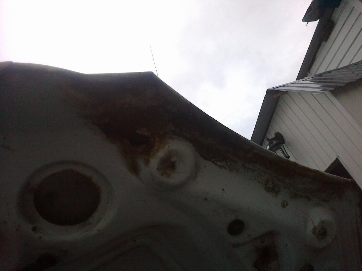

СергейН 117 Опубликовано 11 июня, 2014 зачисть, обработай цинкарем, загрунтуй и покрась Поделиться сообщением Ссылка на сообщение Поделиться на другие сайты
sasha71 628 Опубликовано 11 июня, 2014 зачисть, обработай цинкарем, загрунтуй и покрась Спасибо попробую и отпишусь результат. Поделиться сообщением Ссылка на сообщение Поделиться на другие сайты
sasha71 628 Опубликовано 6 ноября, 2014 С дверьми ,что выше на фото все получилось . Делал мне сосед по стоянке. Вырезал болгаркой ржавчину сначала . Потом подогнал латки,и заварил полуавтоматом. Пошпаклевал я уже потом и покрасил из балончика. Поделиться сообщением Ссылка на сообщение Поделиться на другие сайты
