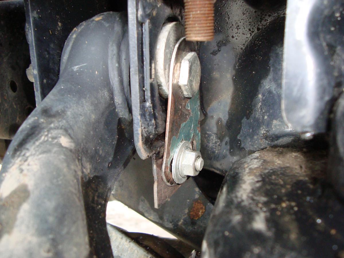

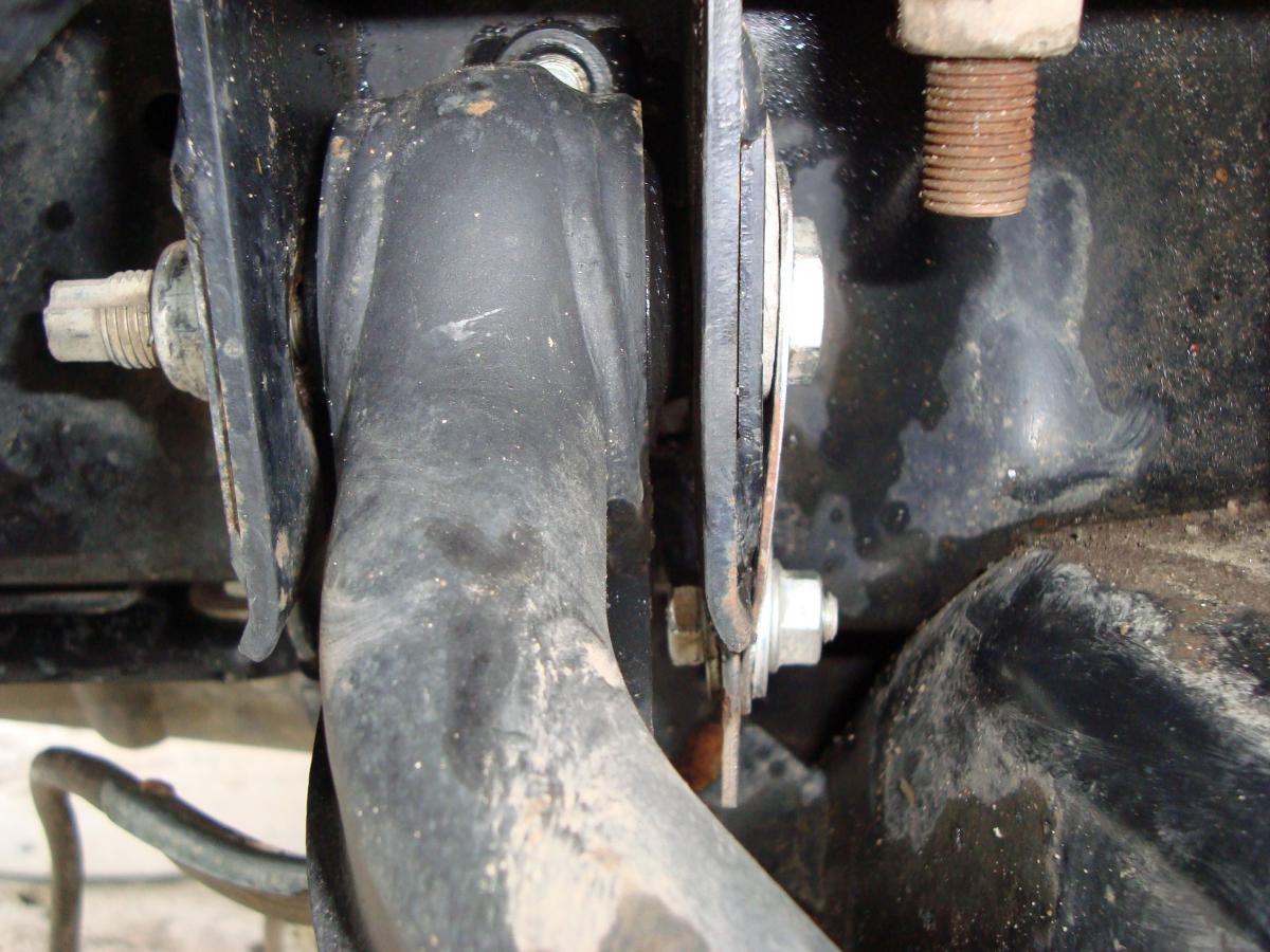

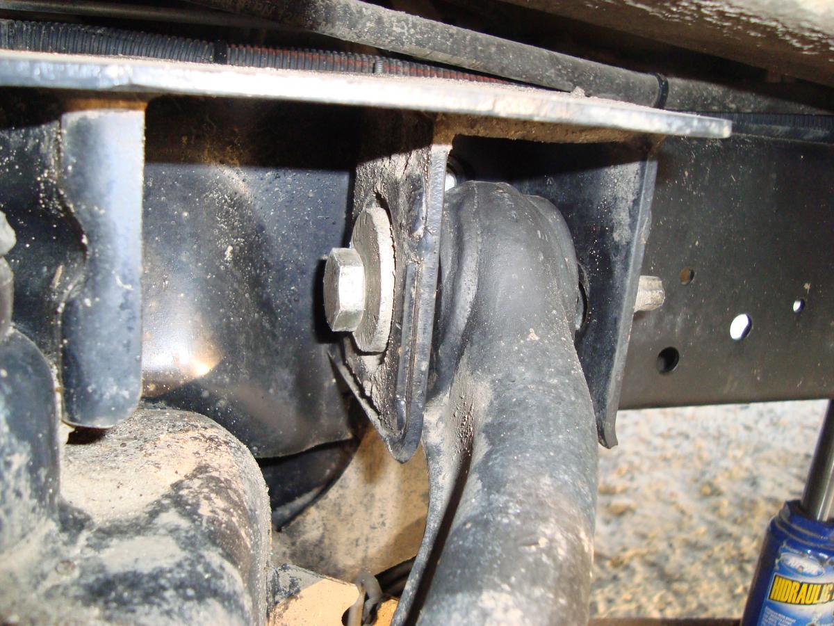

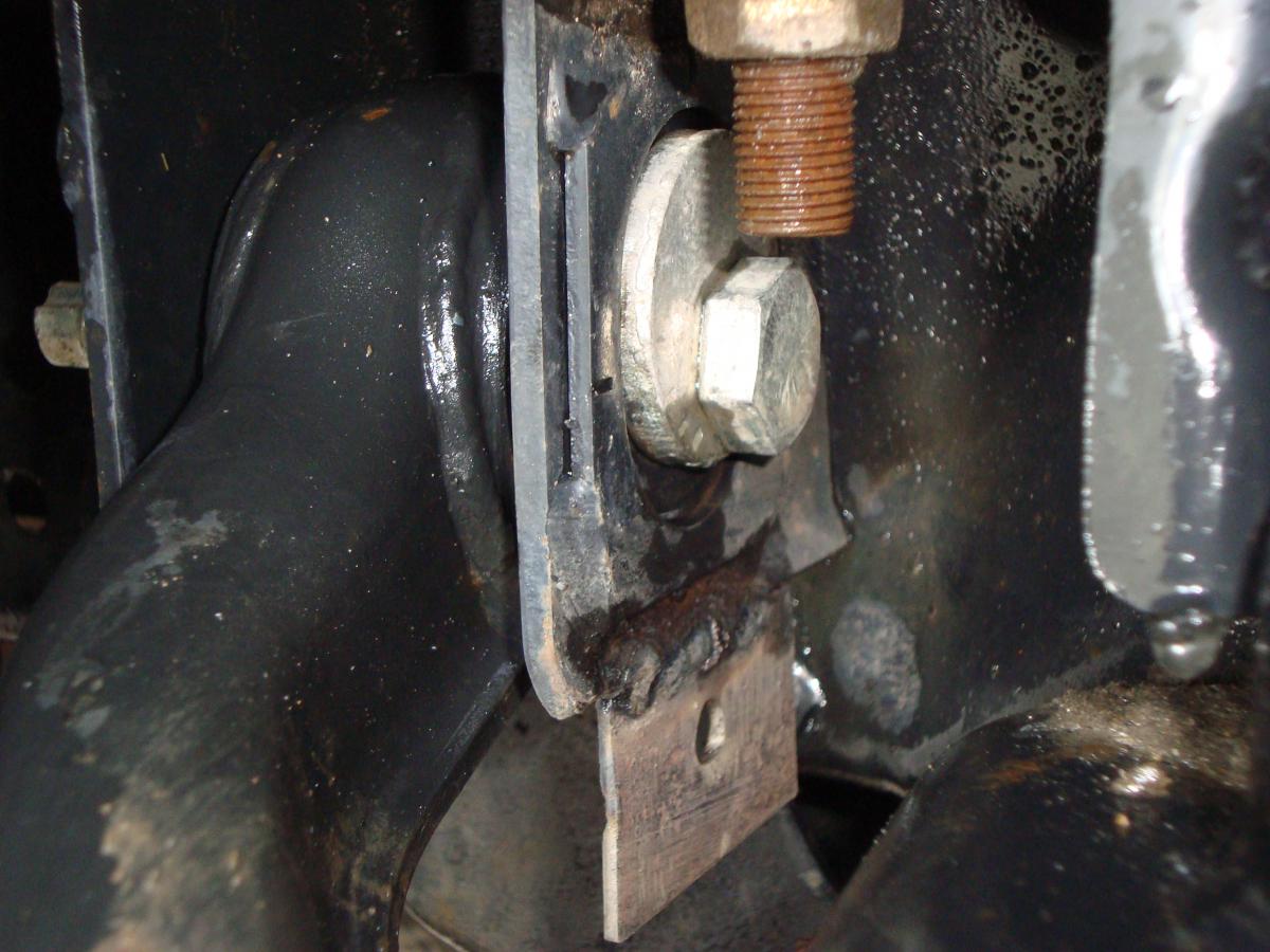

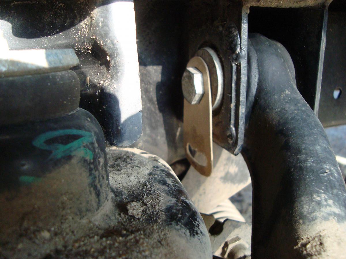

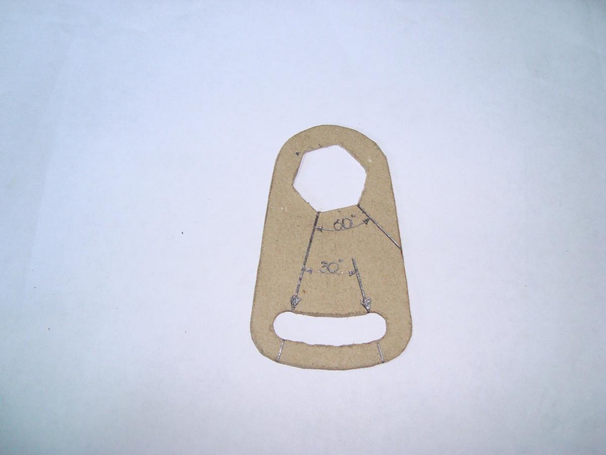

Максим187 41 Опубликовано 5 ноября, 2015 Добрый день! Ну вот и я столкнулся с проблемой повышенного износа передних колёс. Жрёт внешний край с обоих сторон. Почитав форумы сделал вывод, что большинство постоянно отвисает в СТОшках. Мастера по развалу неплохо подымают бабосы. А почему? Да потому что наши дороги и наше желание заработать приводит к перегрузу. А перегруз и колдобина даже на 80км/ч приводит к повороту регулировочных болтов. Отсюда и сказки о незатянутых гайках. Предлагаю Вашему вниманию небольшую доработку. Весь процесс у меня занял 5 часов. 2 Поделиться сообщением Ссылка на сообщение Поделиться на другие сайты

Platinu60 82 Опубликовано 5 ноября, 2015 Добрый день! Ну вот и я столкнулся с проблемой повышенного износа передних колёс. Жрёт внешний край с обоих сторон. Почитав форумы сделал вывод, что большинство постоянно отвисает в СТОшках. Мастера по развалу неплохо подымают бабосы. А почему? Да потому что наши дороги и наше желание заработать приводит к перегрузу. А перегруз и колдобина даже на 80км/ч приводит к повороту регулировочных болтов. Отсюда и сказки о незатянутых гайках. Предлагаю Вашему вниманию небольшую доработку. Весь процесс у меня занял 5 часов.Запатентуй и продай патент заводу)))) Поделиться сообщением Ссылка на сообщение Поделиться на другие сайты

Максим187 41 Опубликовано 20 ноября, 2015 Добрый день! Ну вот и я столкнулся с проблемой повышенного износа передних колёс. Жрёт внешний край с обоих сторон. Почитав форумы сделал вывод, что большинство постоянно отвисает в СТОшках. Мастера по развалу неплохо подымают бабосы. А почему? Да потому что наши дороги и наше желание заработать приводит к перегрузу. А перегруз и колдобина даже на 80км/ч приводит к повороту регулировочных болтов. Отсюда и сказки о незатянутых гайках. Предлагаю Вашему вниманию небольшую доработку. Весь процесс у меня занял 5 часовПосле доработки пробежал 4000км. Полёт нормальный! Визуального износа не обнаружено!!! Поделиться сообщением Ссылка на сообщение Поделиться на другие сайты
hadisov178 0 Опубликовано 8 марта, 2017 а где в питере развал вы делаете нормально на некст у меня 4 метра высота 2.2 Запатентуй и продай патент заводу))))как же доработать расскажи Поделиться сообщением Ссылка на сообщение Поделиться на другие сайты
