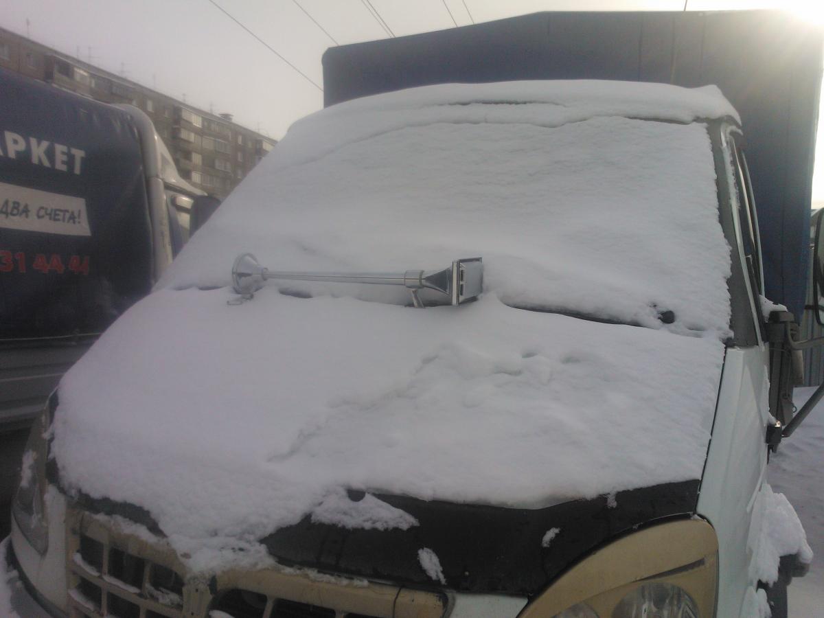

alex134 1 962 Опубликовано 30 августа, 2014 У меня на крыше. не жалко крышу сверлить ? да еще трубку тащить... Поделиться сообщением Ссылка на сообщение Поделиться на другие сайты
роман36 192 Опубликовано 31 августа, 2014 не жалко крышу сверлить ? да еще трубку тащить...герметиком намазал хорошенько, саморезами прикрутил, все отлично держится. Поделиться сообщением Ссылка на сообщение Поделиться на другие сайты

роман36 192 Опубликовано 4 сентября, 2014 под передним правым крылом (там площадка хорошая есть снизу)Подключал ч/з клапан КЭМ-19.Ставил сначало ч/з китайский клапан, так его клинит часто и воздух постоянно спускал.Если не хотите что бы сигнал отвалился не ставте его туда, эти площадки отваливаются, я их и варил и клепал, так и прое… обе поотваливались на ходу. На крыше и вид солидней и звук громче. игорь 656, если хочешь увидеть как у меня, я до обеда стою на новоастраханском шоссе 81, вэлкам… Поделиться сообщением Ссылка на сообщение Поделиться на другие сайты
