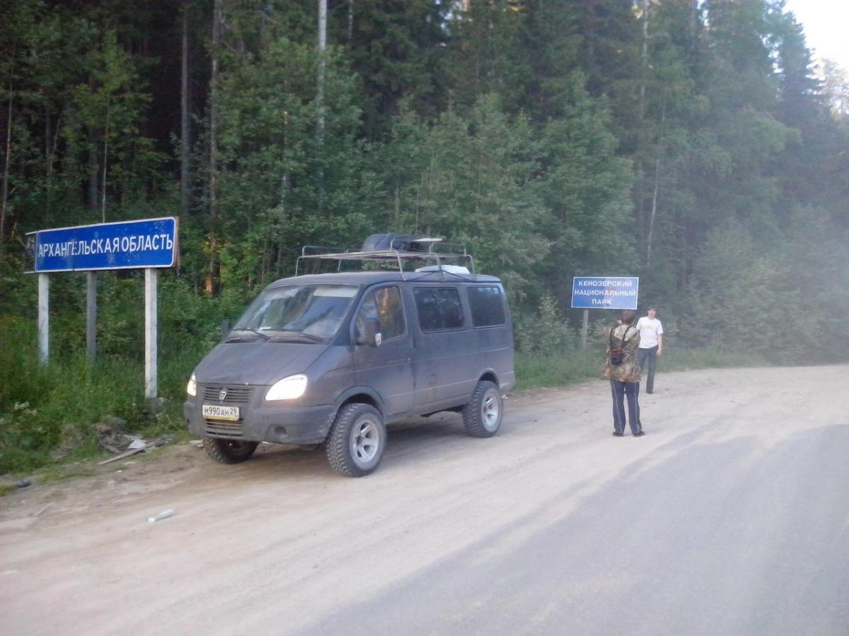

Belant 0 Опубликовано 3 сентября, 2014 Спасибо за ответы... Но честно пока конечно сложно понять что есть причина этоой беды... Если каждые 5 тысяч подшипники менять, то разорится можно..Прикладываю фотографии, чтобы оценить вылет колес. Тема конечно дубль,много об этом писалось,но это не рем. зона,оставлю.Допустим у меня на штатных заводских колесах.Подшипников хватало всего на 10 тысяч.Сейчас литье с вылетом ет20,и шириной 8 дюймов.Тоже хватает на 10 тысяч.Вся проблема главная в качестве подшипников,и неудачной заводской ступице.Я сейчас перешел на немецкие подшипники от мерседеса,они конечно дороже,но надеюсь их должно хватить на дольше.Немцы прошли у меня сейчас 8 тысяч,полет нормальный.Больше ни чего сказать не могу.А резина у тебя какая? Размером? И если не секрет какие диски стоят, название? Поделиться сообщением Ссылка на сообщение Поделиться на другие сайты
ashastin 47 Опубликовано 3 сентября, 2014 А на крыше это что? Поделиться сообщением Ссылка на сообщение Поделиться на другие сайты
Belant 0 Опубликовано 3 сентября, 2014 А на крыше это что?Система связи с внеземными цивилизациями=)) На самом деле Спутниковая система связи с автоматическим наведением. Поделиться сообщением Ссылка на сообщение Поделиться на другие сайты
