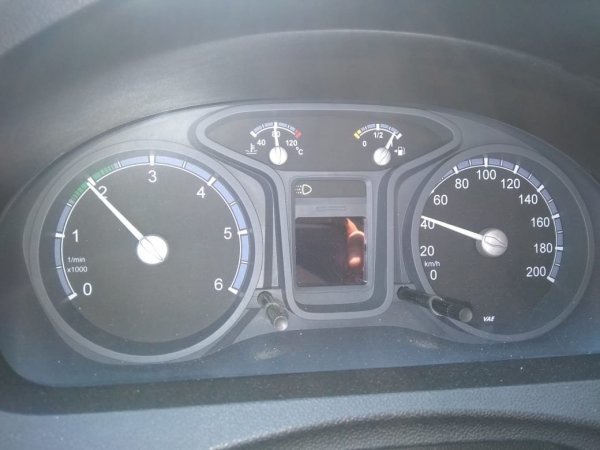

Креол 359 Опубликовано 23 февраля, 2016 У меня каждые 65000 км сбрасывается, уже два раза такое было, вот жду третий осталось 15000 доездить, так что не обращай внимание.Однако))) :blink: А я думал я один такой уникальный :DIMG_20160223_173924.jpg Поделиться сообщением Ссылка на сообщение Поделиться на другие сайты
