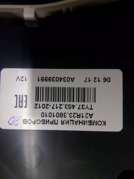

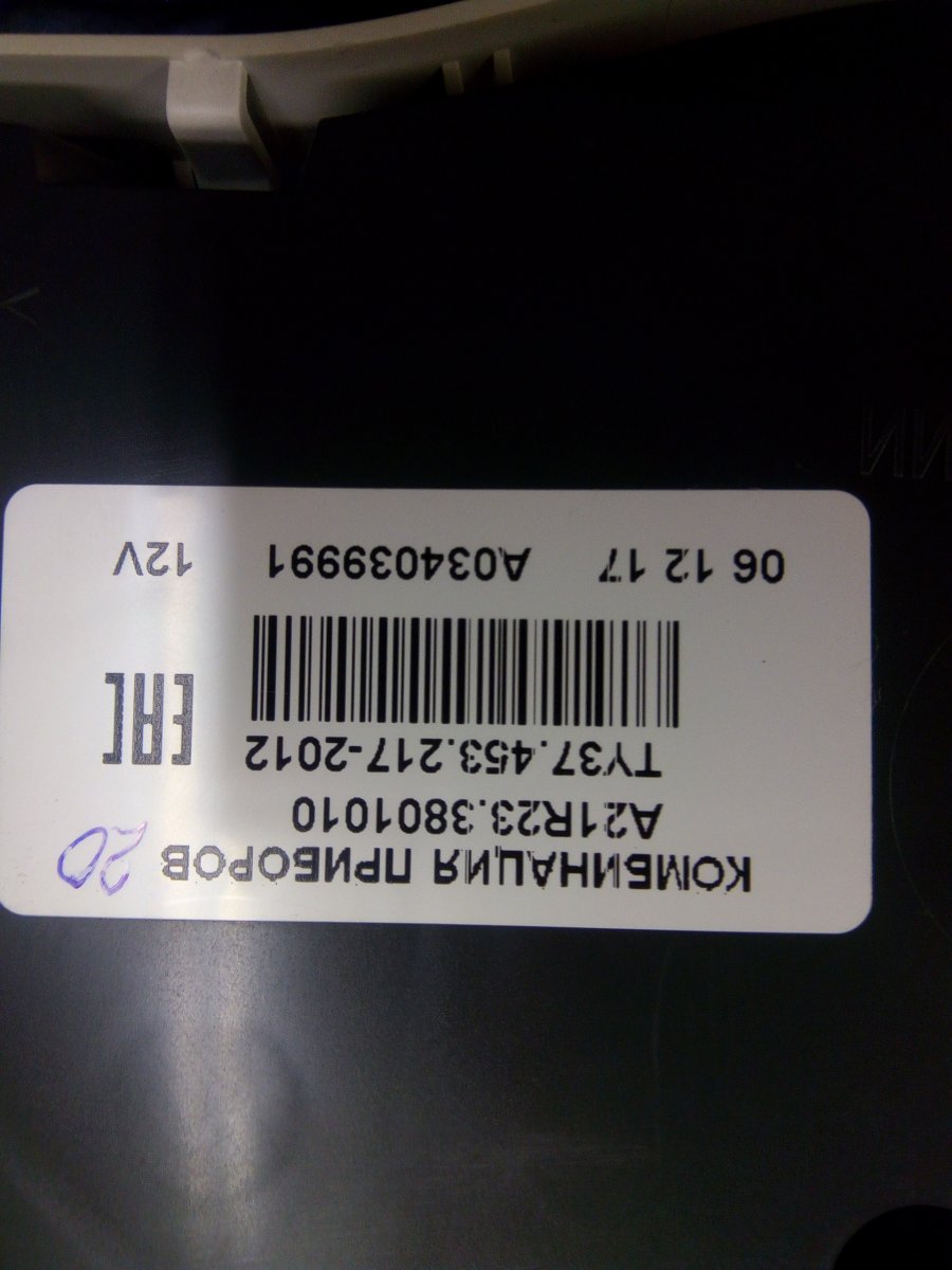

ads 6 Опубликовано 28 октября, 2019 Отключил провод идущий от концевиков(10-й пин). Никаких изменений. Видимо на приборке нового образца другая распиновка. Где бы ее раздобыть? Долбаный ГАЗ! Поделиться сообщением Ссылка на сообщение Поделиться на другие сайты
Таракан 383 Опубликовано 28 октября, 2019 А фото наклейки нынешнего щитка есть? Поделиться сообщением Ссылка на сообщение Поделиться на другие сайты
ads 6 Опубликовано 28 октября, 2019 (изменено) 23 минуты назад, Таракан сказал: А фото наклейки нынешнего щитка есть? Вот фото новой. Получилось как-то коряво новая- нижняя фотка. Изменено 28 октября, 2019 пользователем ads Поделиться сообщением Ссылка на сообщение Поделиться на другие сайты
Таракан 383 Опубликовано 28 октября, 2019 Попробуй подать на щиток напряжение отдельно от разъема. И кстати, какие планы на сгоревший щиток приборов? Поделиться сообщением Ссылка на сообщение Поделиться на другие сайты
